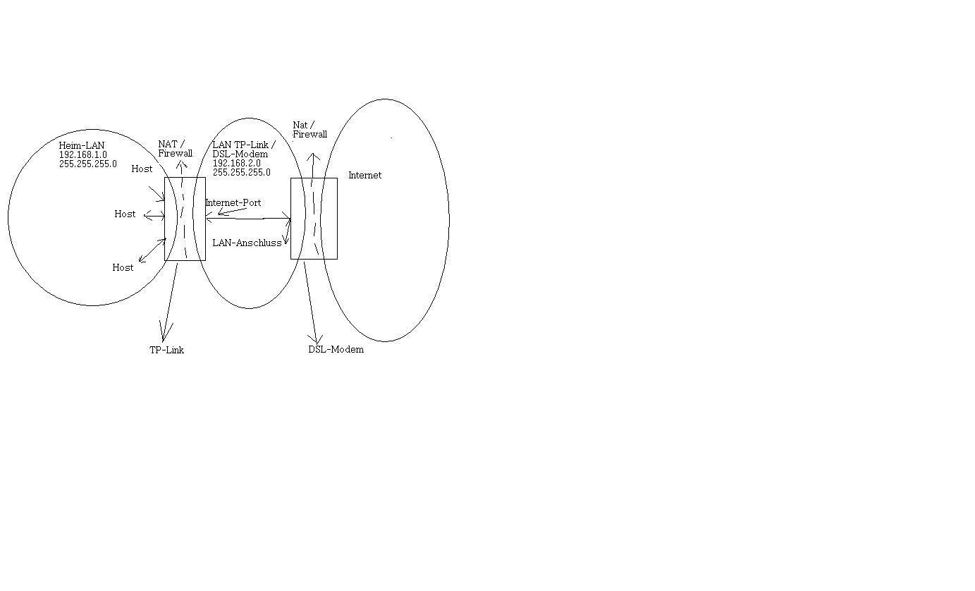

Warum? Du hast dann ein eigenes Subnetz fürs Heim-LAN und eins für die Verbindung zum DSL-Modem. Schnittstelle ist die LAN-Verbindung zwischen den beiden Geräten. Die IP vom DSL-Modem ist dann Standard-Gateway für den TP-Link und die IP des TP-Link ist Standard-Gateway für deine Hosts im Heim-LAN. Du kannst so auf die Einstellungen vom DSL-Router zugreifen und musst nicht extra eine neue Verkabelung einrichten.
Bsp: Der IP-Adressraum für dein Heim-LAN ist z.B. 192.168.1.0/24, als LAN-IP für den TP-Link nimmst du z.B. 192.168.1.254. Diese IP ist Standard-Gateway für alle Hosts im LAN, welche sich auch in diesm Subnetz befinden.
Der IP-Adressraum für die LAN-Verbindung zwischen TP-Link und DSL-Modem ist z.B. 192.168.2.0/24, als IP für den TP-Link nimmst du z.B. 192.168.2.254 und als IP für das DSL-Modem nimmst du z.B. 192.168.2.253. Diese IP Adresse wäre Standard-Gateway für den TP-Link. Mit dieser IP kannst du von jedem Host des LANs auf das DSL-Modem zugreifen.
Alle Subnetzmasken sind natürlich 255.255.255.0 (/24) Aber auch das kannst du ändern, mußt du aber nicht.

Warum meinst du, hat ein WLAN-Router nen Internet-Port? Damit du da ein DSL-Modem anschliessen kannst. Und du kannst über diese Verbindung auf die Einstellungen vom DSL-Modem zugreifen. Allerdings müssen Router LAN IP und DSL-Modem IP in verschiedenen Subnetzen liegen, damit das funktioniert. Du kannst ja nicht 2 gleiche Subnetze für 2 unterschiedliche Verbindungen in einem Router einrichten.
Nutze die Abschottung. Dein DSL-Modem hat wahrscheinlich integrierte Firewall-Funktionalität (meins hat das). So kannst du mögliche Angreifer so weit wie möglich von deinem Heim-LAN halten. Im WLAN-Router selber kannst du dann lockere Sicherheitseinstellungen machen.
Ok, vielleicht klingt das para ;) Aber wenn ich diese Möglichkeit zur zusätzlichen Absicherung meines LANs habe, dann nutze ich diese.
Ich habe alle LAN-Ports vom TP-Link belegt ;) Deine Lösung würde mich zur Anschaffung eines zusätzlichen Switches zwingen :D
Du mußt natürlich bedenken, daß bestimmte Software verlangt, Ports im Router zu öffnen (z.B. nen Torrent Client). Diese Ports musst du im WLAN-Router und im DSL-Modem öffnen. Ich handhabe das so, daß die benötigen Ports im TP-Link offen, aber bei Nichtbedarf im DSL-Modem geschlossen sind. Sonst müsste ich ja immer in 2 Geräte gehen, wenn ich nen Port öffnen will.
Hab dir was gemalt :D
