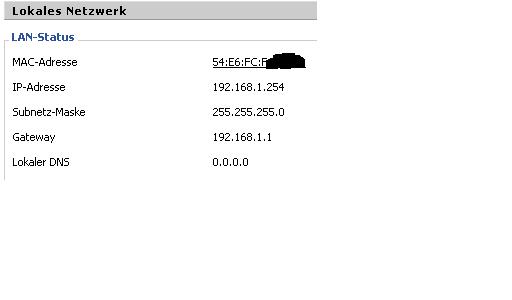

Leider ist mir immer noch nicht klar, welche IP-Adressen ich wie und wo genau verwenden soll.
Ich nenne jetzt einfach mal die aktuelle Konfiguration, wie soll ich sie konkret ändern?
DSL-Modem:
IP-Adresse: 192.168.1.1
Subnetzmaske: 255.255.255.0
TP-Link:
IP-Adresse: 192.168.1.254
Gateway: 192.168.1.1
Ist die Zeile 'Lokaler DNS' eigentlich von Bedeutung? Beim TP ist 0.0.0.0 eingetragen, also leer.
Muss ich bei dd-wrt noch irgendwelche andere Punkte berücksichtigen?

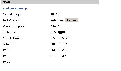

Du musst halt auf dem TP-Link 2 getrennte Netze einrichten. Eins für die Verbindung zwischen TP-Link und DSL-Modem (wird als WAN-Verbindung angegeben bei DD-WRT) und eins für das lokale Netz mit deinen Rechnern. Für die Verbindung zwischen TP-Link und DSL-Modem kannst du ja DHCP nehmen. Wenn du die IP-Adresse sehen willst, welche das DSL-Modem bekommen hat, kannst du unter "Status" und dann "WAN" nachschauen.
Bezüglich DNS: Du kannst dort die Router IP für das Heim-LAN eingeben.
Also:
TP-Link WAN: DHCP
TP-Link LAN: Als Router IP z.B. 192.168.1.254 (die IPs kannst du übernehmen). Du hast dann ein Heimnetz mit 192.168.1.254 als Standard-Gateway und alle Hosts im Netz haben eine IP im Adressraum 192.168.1.1 - 192.168.1.253
Dein DSL-Modem sollte ja eigentlich auch auf DHCP eingestellt sein. Also müsstest du dann nichts mehr machen im DSL-Modem. Vielleicht einfacher für dich :)
Oli_P schrieb:
TP-Link WAN: DHCP
Damit ist die Einstellung 'WAN-Verbindungstyp' unter dem ersten Reiter 'Basis-Setup' gemeint? Wenn ich dort DHCP auswähle, kommt erst gar keine Internetverbindung zustande, da offenbar keine IP zugewiesen wird. So sieht es aus, wenn ich beim Status unter WAN schaue.
Daher ist PPPoE ausgewählt, die Nutzerdaten sind hinterlegt, sodass im Endeffekt eine WAN-IP automatisch zugewiesen wird. Korrekt? Zumindest läuft so das Internet, so betreibe ich es auch schon seit Monaten.

Diese Adressen habe ich bei dem Reiter 'Basis-Setup' unter 'Netzwerk-Einstellungen' 'Router IP' eingegeben.
