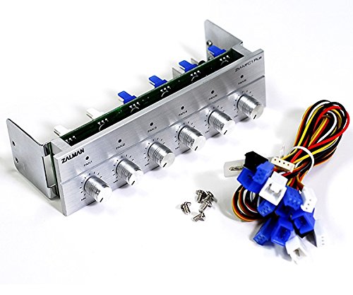

ich habe eine Zalman ZM-MFC1 Plus Lüftersteuerung hier die ich gerne einsetzten würde. Es ist schon länger her das ich sie gekauft habe und ich frage mich, wie ich sie mit Strom versorgen kann.
Laut Beschreibung handelt es sich um einen 4 Pin Molex Stecker, aber wenn ich nach einem solchen Kabel suche, kommen immer nur die großen vom Netzteil. Der Anschluss selbst ist aber viel kleiner, wie ein "Mini-Molex 4 Pin Stecker".
Auf dem Bild bei Geizhals kann man das auch gut erkennen, aber ich weiß einfach nicht welches Kabel ich hier benötige. Es würde mich freuen wenn ihr mit weiterhelfen könnt. Schließt man die Lüftersteuerung dann direkt an das Netzteil mit einem Adapter Kabel an?
http://geizhals.eu/zalman-zm-mfc1-plus-schwarz-zm-mfc1-plus-bk-a264358.html

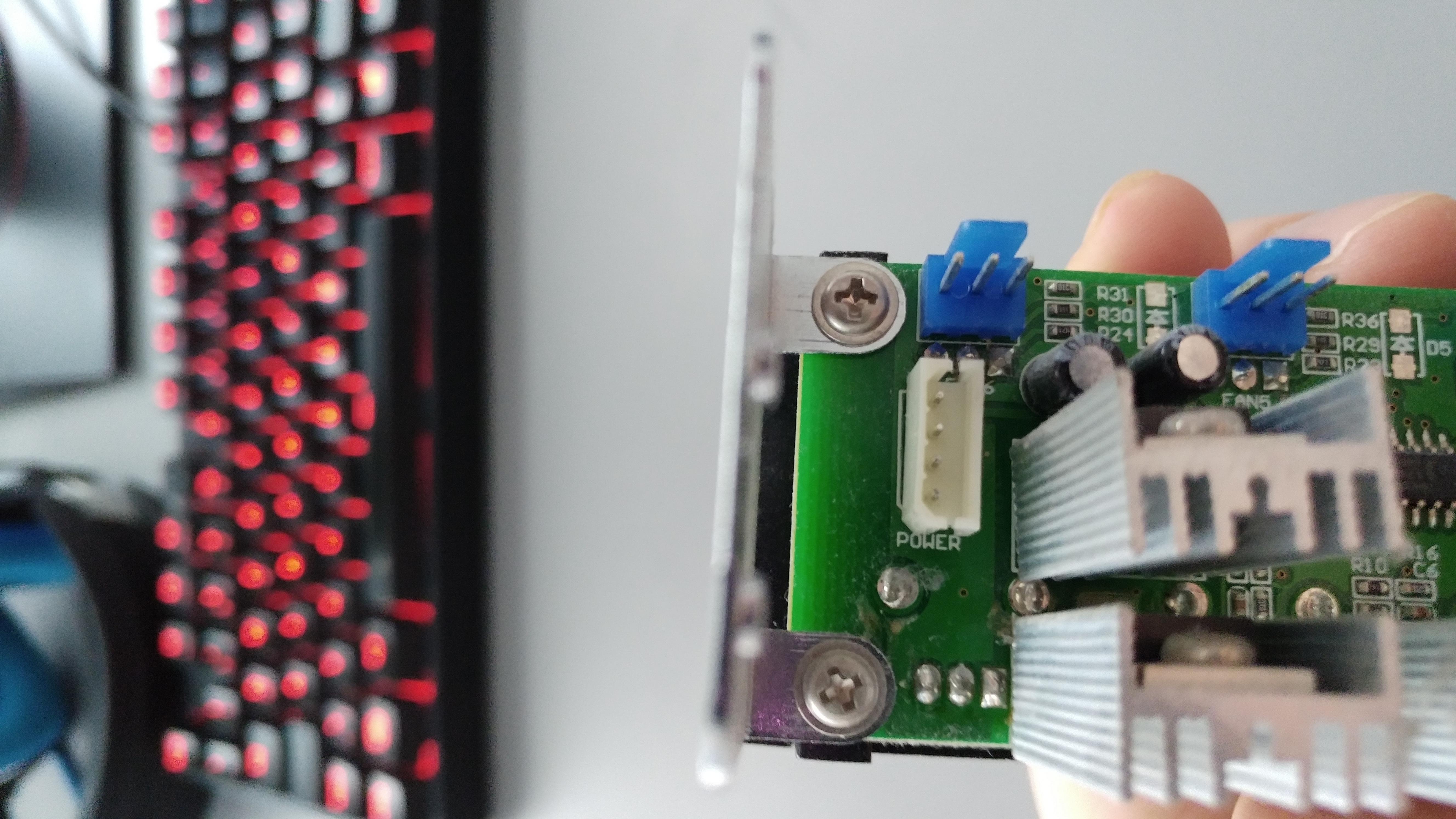

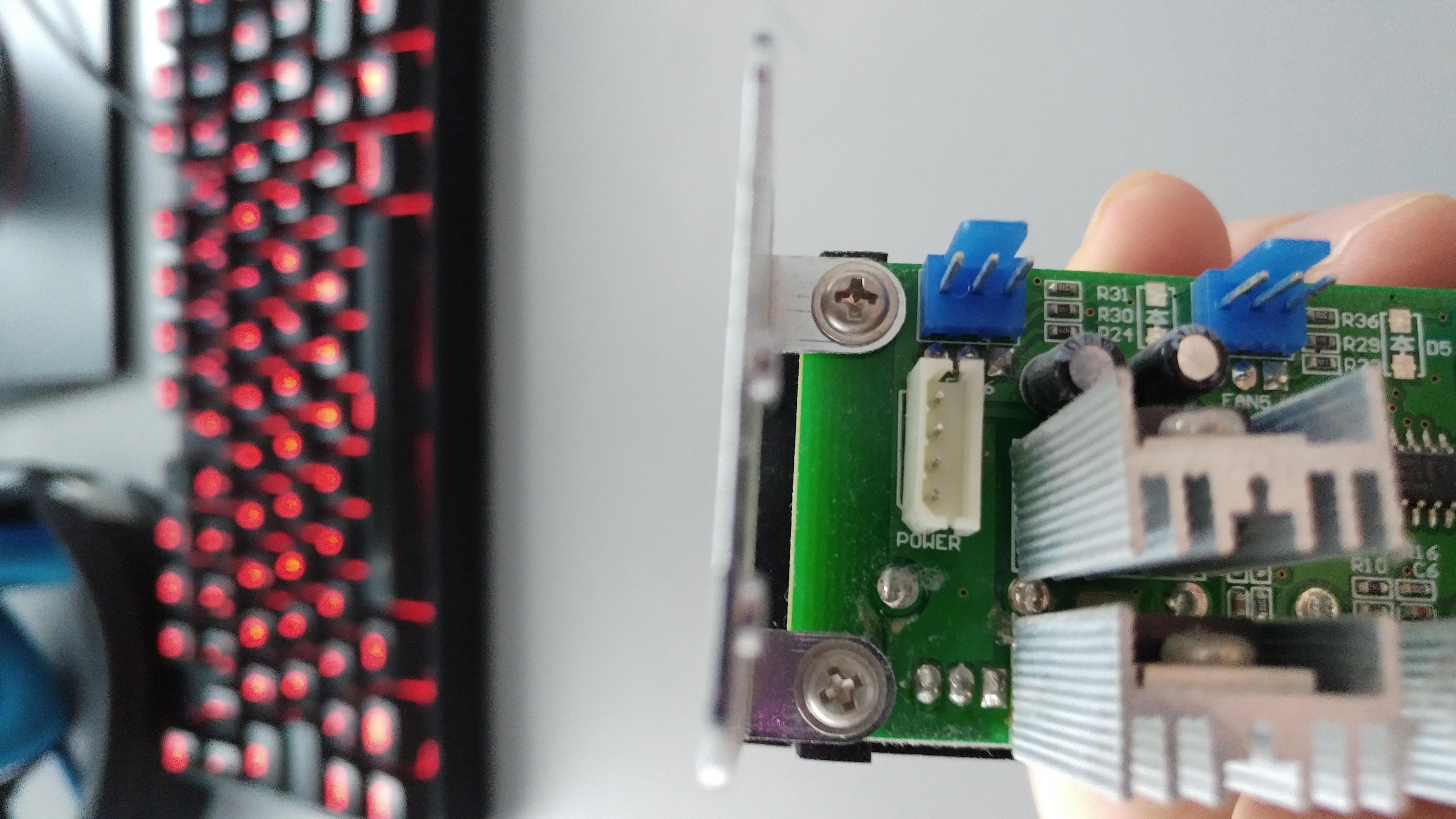

@legan: schau das 2. Bild in dem gh.de Link an. Da sieht man die Buchse.
Sieht wirklich wie ein stromstecker für Diskettelaufwerke aus.

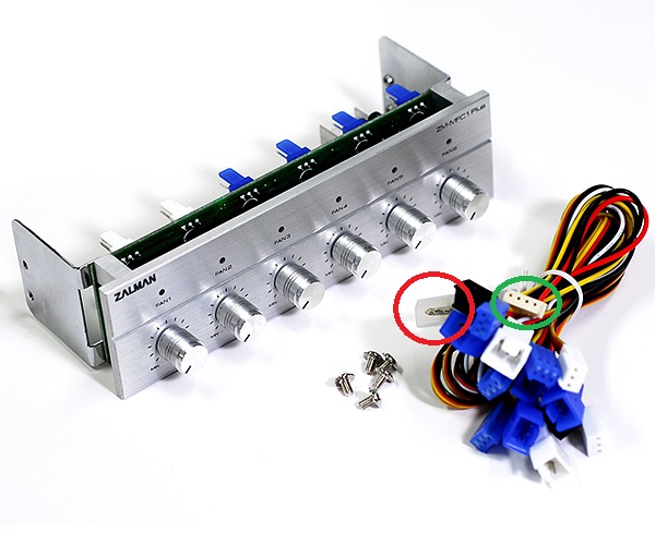

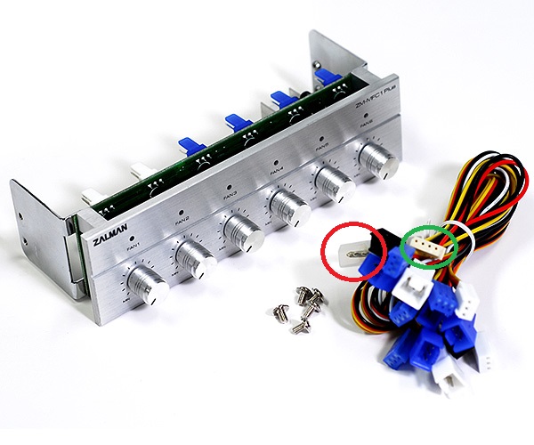

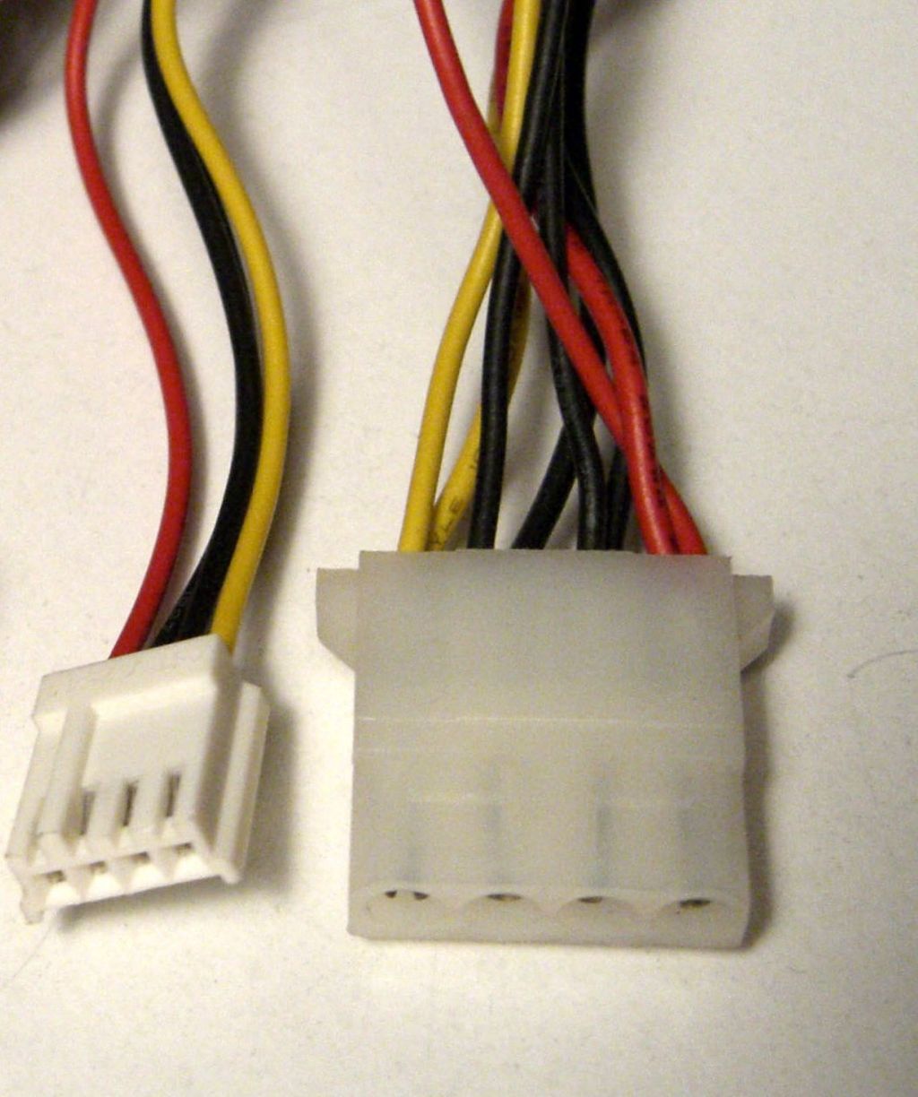

es ist der gute alte Floppy Stromstecker wenn ich mich nicht irre! Manche modulare NT´s haben den noch in der Lieferung mit bei. Oder eben einen Adapter verwenden.

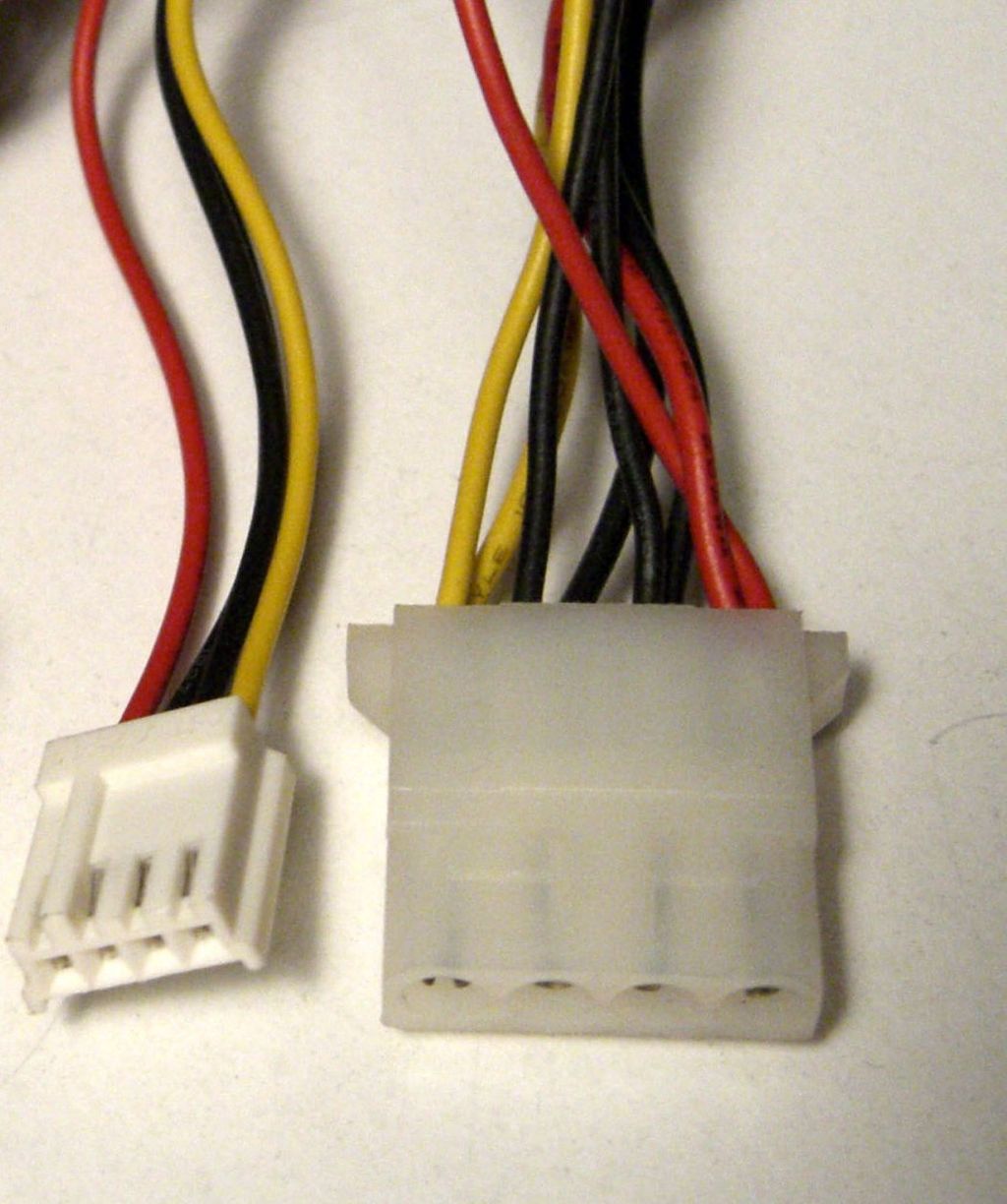

Dir fehlt dieses Kabel.
Links ist ein Anschluss für ein Floppylaufwerk. Sieht ähnlich aus, hat aber noch Nasen/Stege dran, welche der Port an der Lüftersteuerung nicht aufweist. Daher würde ich sagen passt der klassische Stromstecker für Diskettenlaufwerke nicht.
Ah vielen Dank Jungs! Genau das suche ich, konnte dazu echt nichts finden :-D

Das merkwürdige ist tatsächlich, dass die Lüftersteuerung diese hohe Plastiknarbe nicht aufnehmen kann. Es ist also nicht genau der Berg Stecker.
Kennt ihr zufällig die exakte Bezeichnung? Dann kann ich auch besser danach suchen.
Hier ist noch ein Bild in hoher Auflösung. Ich würde sagen diese Stecker passen nicht. Was denkt ihr?
Würde auch mal den Kundenservice kontaktieren, eventuell haben die das als Ersatzteil und noch irgendwo im Lager. Auch wenn das bei dem Alter fraglich ist, aber eventuell nutzen die den Anschluss ja auch in anderen Produkten.
Oder du guckst mal nach den Spannungen (Farben der Leitungen) und wenn das zu einem ähnlichen Stecker passt, muss halt das störende Plastik dran glauben (wenn die Pins die passenden Abstände haben).
