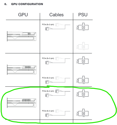

Das Netzteil hat je weils 55 und 50 -A, rund 100A auf 12V1 und 12V2, da geht mehr als nur 300Watt.
Hier müsste man halt mit einem Doppelkabel an Anschluss PCIe A und einmal einzel noch an PCIe B:
BQ hat mir damals nur gesagt, dass bei meinem Straight Power 11 750 Watt je PCIe Anschluss 150 Watt geliefert werden. Wie das bei eine 12 PP ist weiß ich tatsächlich nicht.
