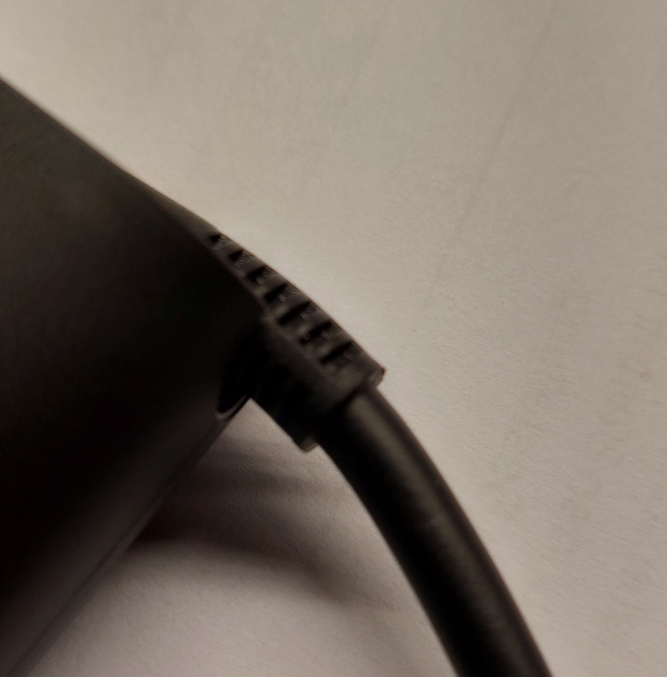

Mit den Zugentlastungen hast du sicher kein Problem. Denn wenn du regelmäßig die Kupferleitung aus dem Netzstecker herausreißt, solltest du deinen Umgang mit Elektrogeräten überdenken. Du meinst den Knickschutz. Schau dir mal Sugru an.

Bei allem Respekt, aber das ist KEIN Knickschutz!
Ohne Schutzleiter könnte man ein Flachkabel verwenden, das wesentlich biegeschlaffer und weniger voluminös wäre. Bei 1700€ hätte ich auch gerne ein paar € mehr für ein duchdachtes Netzteil und für Gummiisolierung ausgegeben. Ich vermute aber eher, dass die Netzteile in Auftrag gegeben werden bei Firmen, die keine Ahnung haben, wofür sie da Netzteile bauen.
