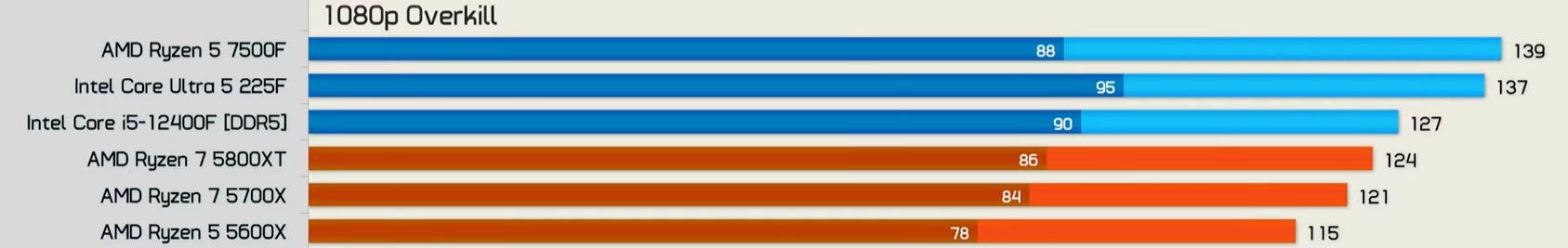

Ein ein Vergleich 5600X/5700X/5800XT mit aktuellen Titeln:
Beispiel BF6:
Als finales Upgrade für die Plattform sollte man die beiden zusätzlichen Kerne einfach mitnehmen.

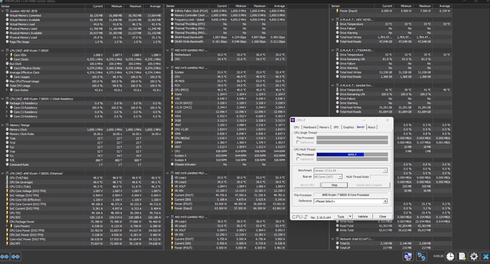

Ich machen den Job seit mehr als 30 Jahren und die Temperaturen des 5800X oben im Bild erreichst in normalen Systemen im Nachrüstbetrieb nicht, hier ist die Kühlung speziell auf die CPU ausgelegt, mit allen Tricks, Airflow Berechnung, spezieller Paste etc.
Ansonsten kocht der 5800X eher bei 80-90 Grad

Damit ist er safe, und kostet zusammen weniger als ein 5800X
und beim 5700 reicht u.U. auch locker der Kühler
https://geizhals.de/thermalright-burst-assassin-120-a2878697.html
wobei der assassin 120 leiser und besser ist und höhere Passivleistung hat, der braucht beim 5700x im Gaming keine 700 Umdrehungen und trotzdem bleit der unter 65Grad
Wenns hart ums Geld geht, dann reicht der 5600X locker um gute 25% Leistungszuwachs zu erhalten, beim 5700% wären es eher 40-50% CPU Leistungszuwachs
