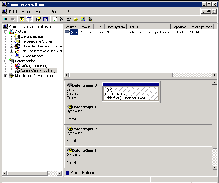

ich habe einen übergreifenden Datenträger unter Win2003 erstellt aus drei Festplatten. Das System wird als Backup-Server benutzt.
Aus BackUpgründen habe ich die drei Platten an einem Win7-System angeschlossen und den übergreifenden Datenträger importiert. Hat alles geklappt und ich habe die Daten zurücksichern können.
Nun habe ich die Platten wieder an Win2003 angeschlossen und da bekomme ich die Meldung "INTERNAL Error - The disk group contains no valid configuration copies (C10000B6)"
Ein erneutes anschliessen an Win7 hat geklappt, der übergreifende Datenträger ist also unter Win7 noch intakt.
Ich habe schon TestDisk gestartet, traue mich aber nicht dort etwas zu aktivieren, da ich Angst habe, das Volume zu zerstören.
Wie bekomme ich das Volume unter Win2003 wieder aktiviert?

zur Diagnose mal
- Angaben der Mainboards des Win7 und 2003 Systemes
- Screenshot Datenträgerverwaltung mit den 3 Platten an 2003
so wie es aussieht, motzt er ja nur zu einer Platte, oder kommt die Meldung 3x?
Das mit testdisk funktioniert nmW nur bei einer dyn Einzelplatte.

Das Gigabyte-Board hat glücklicherweise nichts auf den Platten angestellt, wie es scheint. Trotz des potentiell datenschädigenden BIOS F8 - dynamische Platten leben da höchst gefährlich, erst in der F9H ist die Gefahr gebannt
Rekapitulieren wir mal (bitte korrigieren, wen ich wo daneben liege):
Beim Re-Import am 2003 gibt es die im Erstpost genannte Meldung; die Datenträger bleiben also "foreign", d.h. mit dmdiag können wir auch nicht an die Platten ran.
Scheinbar hat Win7 da was in die LDM-DB reingeschrieben beim Import, was nicht abwärtskompatibel zu sein scheint.
Seeehr lustig. Da muss ich mal ein wenig recherchieren...

Mit zwei Betriebssyteme auf ein dynamisches Volumen zuzugreifen?
Hatte Win7 Änderungen an den LDM-Informationen vorgenommen?
Server 2003 hat eine andere aber auch eigene Struktur, da dynamische Volumen ab Vista / Win7 an Megabytegrenzen ausgerichtet werden.

Wenn das Reaktivieren oder ein Import fehlschlägt kannst du in Betracht ziehen dein übergreifendes Volumen unter Server 2003 identisch und unformatiert wieder zu erstellen.
Die LDM-Dateninformationen werden wieder funktionsfähig am Ende der Festplatte abgelegt.
Über eine Diagnose des Bootsektors kann es dann mit Testdisk wieder reaktiviert werden.
Infos dazu hier;
https://www.computerbase.de/artikel...ederaufbau_eines_striped_volume_softwareraid0
Ist zwar für Stripeset, geht aber auch mit übergreifende Volumes.
Einfacher wäre auch ein Backup, neu erstellen und Daten zurück kopieren.
