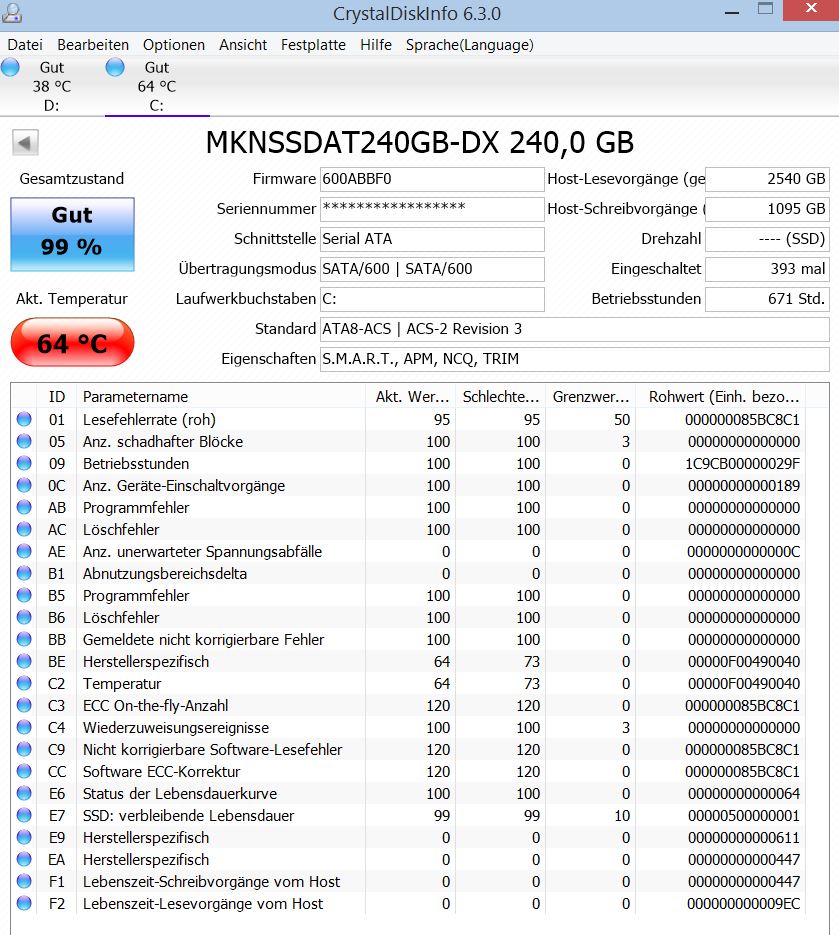

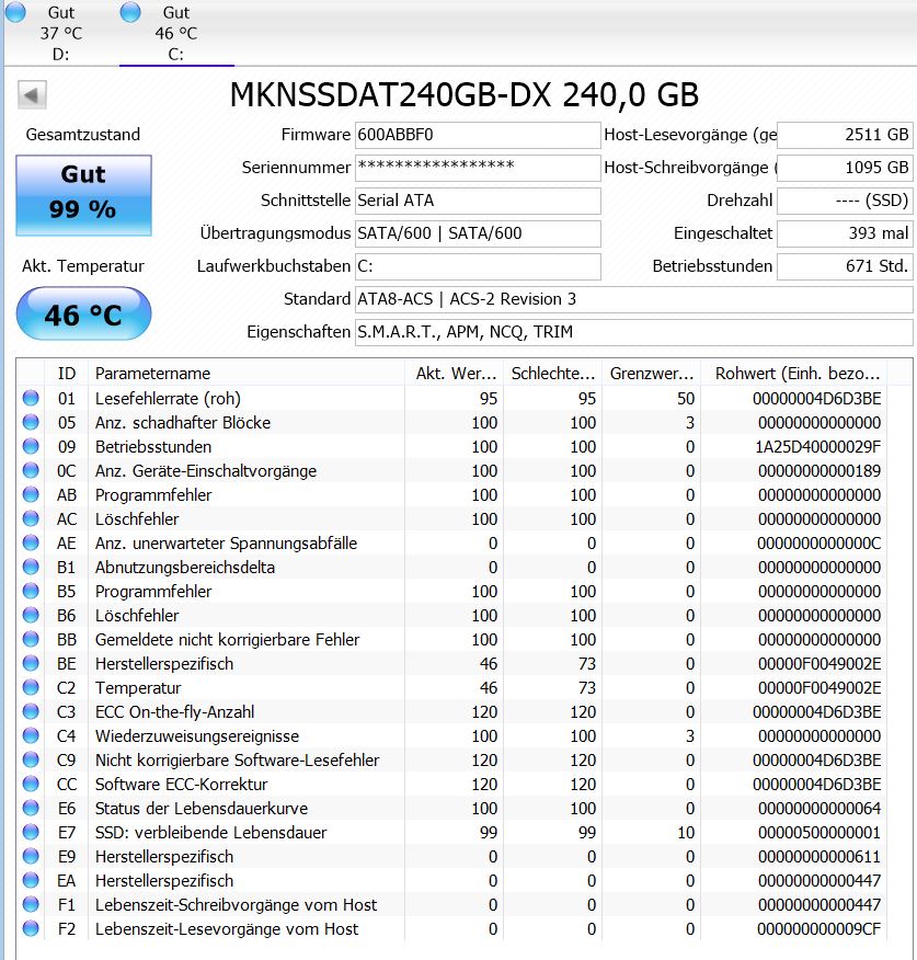

leider musste ich gestern feststellen, dass meine Mushkin Atlas Deluxe 240GB sich extrem (Höchsttemp war 65°C!) erwärmt, sobald auf sie zugegriffen wird. Selbst im Idle pendelt sich die Temp. knapp unter 50°C ein :( ...
Ich habe das mit mehreren Tools gemessen (CrystaldiskInfo, HD Tune, Open Hardware Monitor). An einem falschen Sensorwert kann es auch nicht legen, habe mit dem Finger gefühlt und das Ding wird wirklich sehr heiß.
Die Wärme stammt auch nicht von der CPU/GPU, das habe ich überprüft.
Jetzt meine Frage: Ist das normal? Ich möchte ungern, dass mein Rechner deswegen plötzlich flöten geht, insbesondere wenn die Daten auf der SSD in Gefahr sind (mache natürlich regelmäßig Backups).
Habe mal 2 Bilder hochgeladen, ein unter Last und eins im Idle.

Sie darf bis 70°C betrieben werden, Lagertemperatur sind 85°C. Setz die SSD im Gehäuse tiefer, so dass sie Luft vom Frontlüfter abbekommt oder leg sie einfach unten ins Case. Das dürfte das schon lösen.

Temp. Range: 0-70°C (operating) / -20-85°C (storage)

Im Notebook ist die Temperatur leider normal. Nach 15 min dauerhaft Last hat meine 840 Evo in meinem T420s auch ihre 65 Grad.
Ich würd sagen, das ist normal. Ist halt eine mSATA SSD die nirgendwo ihre Wärme abführen kann und wo auch kein Lüftchen hinkommt.

Moderne SSD Controller leisten immer mehr, und werden deshalb auch immer heißer. Selbst schnelle USB Sticks sind betroffen - den Sandisk Cruzer Extreme 128GB kann man nach 30 Minuten starker Last kaum mehr in die Hand nehmen, so heiß wird der.
Die Frage ist eben nur, ob die Temperatur noch im zugelassenen Bereich liegt. Wenn der Hersteller sagt, dass bis 70°C okay ist, dann sollte 64°C auch kein Problem sein. Bei höheren Temperaturen sollte die SSD idealerweise throtteln, also die Leistung herunterfahren. Das ist dann zwar nicht optimal, verhindert aber Schäden an der Hardware.

Klar beeinflusst CPU&GPU die Temperatur im Notebook (und damit auch der SSD), aber die 65°C kommen sicher nicht alleine nur durch CPU&GPU zu stande. Wenn ich den Laptop bei Raumtemperatur anschalte und direkt einen Benchmark der SSD mache, kann man mit dem Finger fühlen wie die SSD sich merklich innerhalb kurzer Zeit sehr stark erwärmt. So schnell kann die CPU/GPU gar nicht das gesamt Notebook erwärmen.
Support meint, dass es ok ist wenn die SSD so heiß wird. Ich hoffe auf diese Begründung kann ich mich beziehen, wenn die SSD durch Hitze flöten geht...

Wie gesagt erzeugen SSD auch von selbst Wärme, vor allem beim Schreiben und wenn die SSD dann schnell heiß wird, so stimmt die Lüftung nicht, die bekommt also offenbar keinerlei Luftstrom ab. Das ist ja auch nur eine kleine mSATA SSD, da kann sich die Hitze nicht großartig verteilen.
