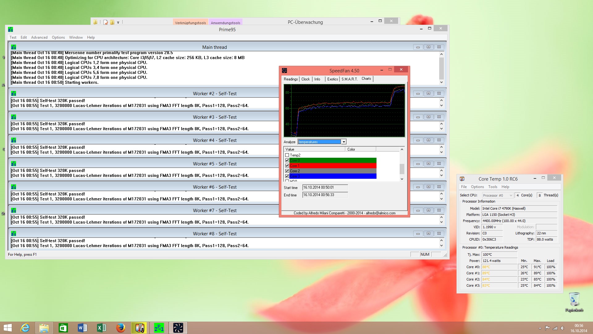

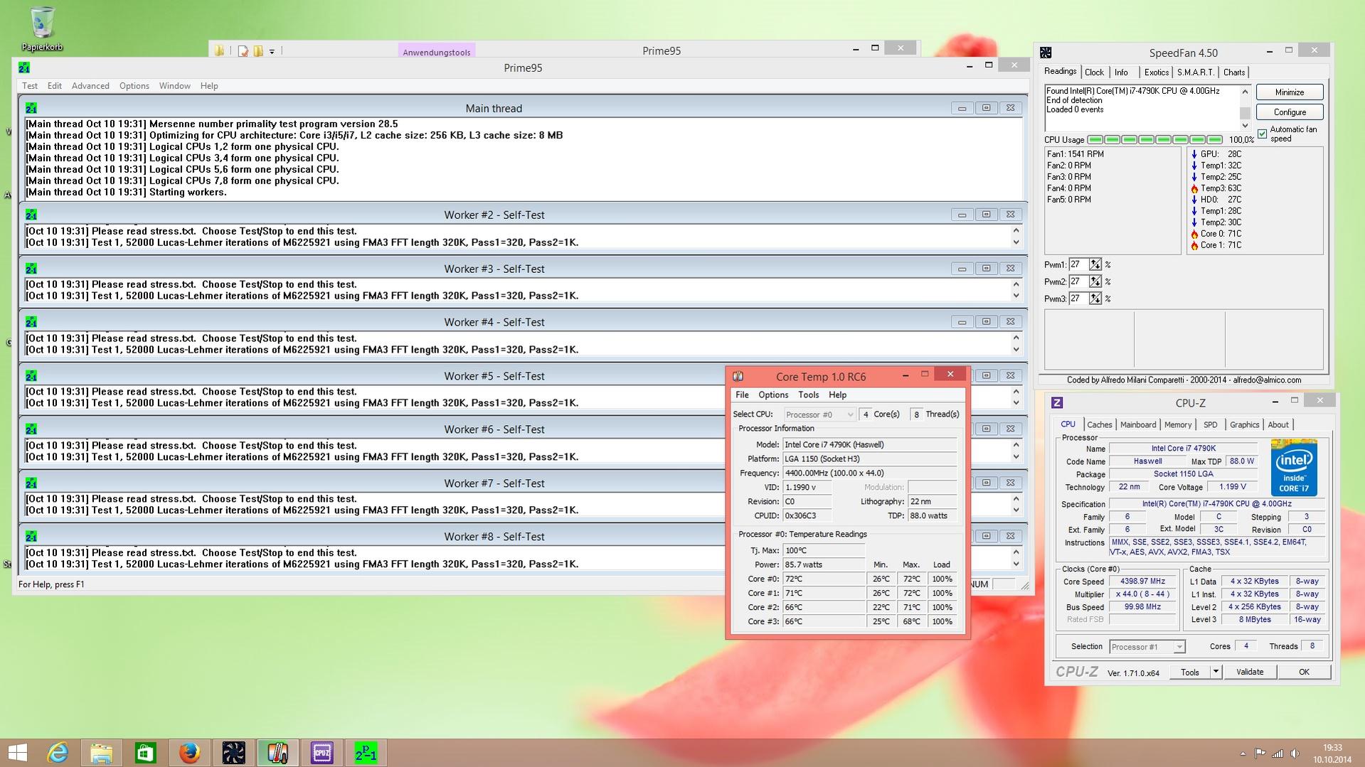

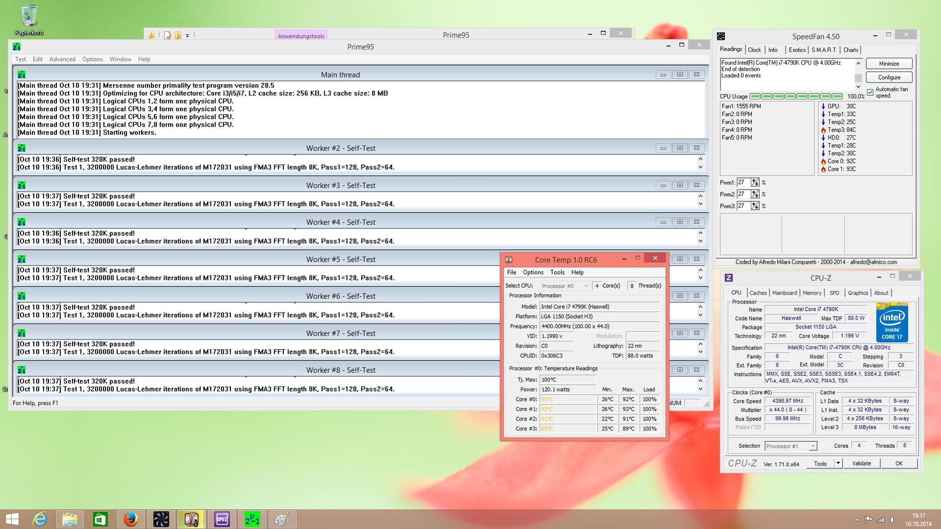

Die Temperaturen der CPU sind viel zu hoch, sobald ich Prime95 starte. In der ersten Phase des Tests (innerhalb der ersten 5 min.) bewegen sich die Temperaturen zwischen 60° und 70°. Bei der zweiten Phase des Tests springen diese nochmals deutlich höher auf um die 90°. Das ist dann spätestens der Zeitpunkt, wo ich den Test abbrechen muss :(.

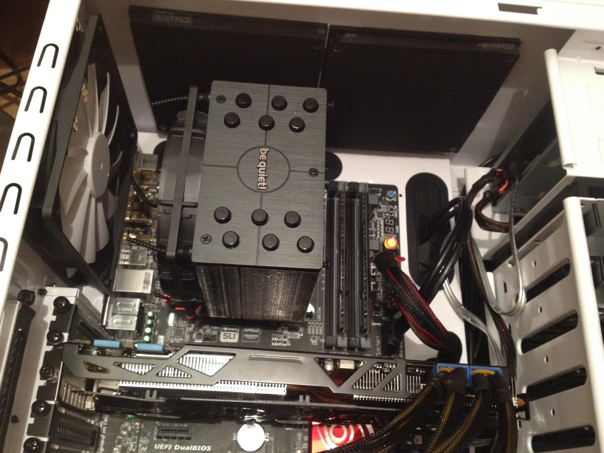

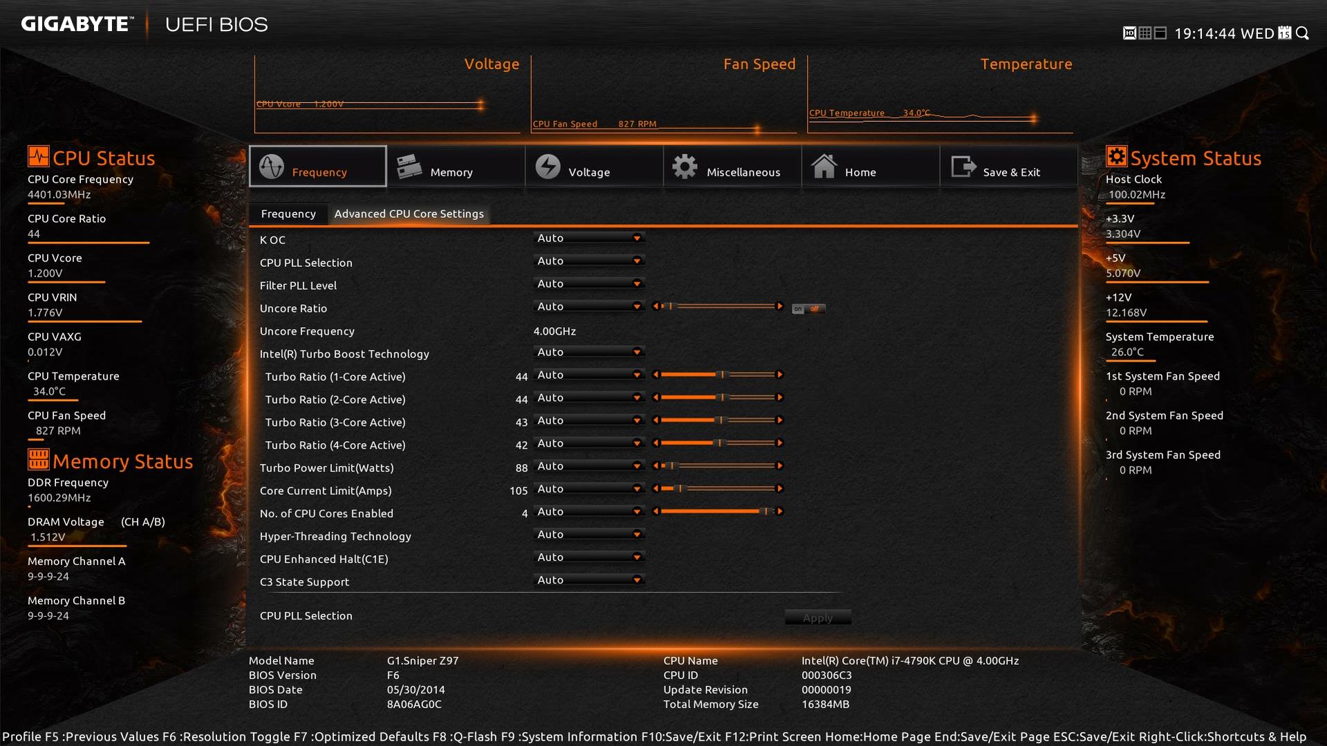

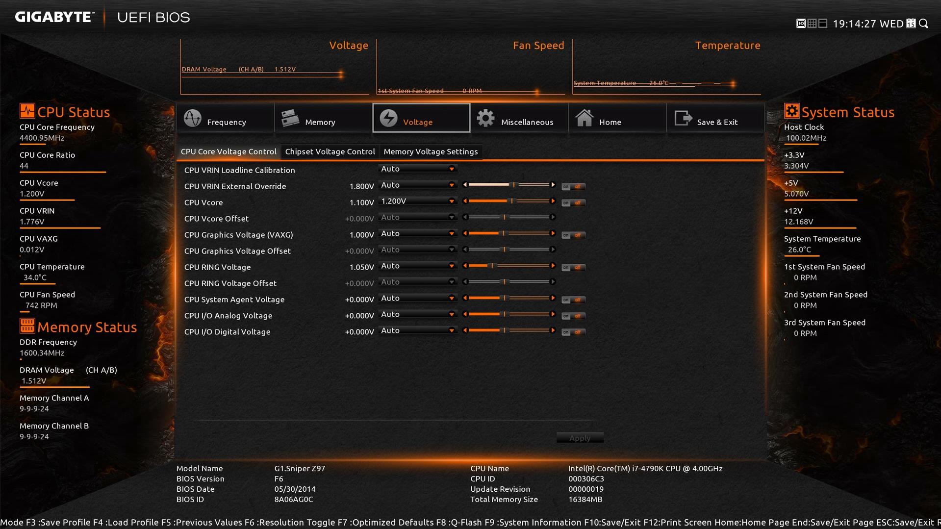

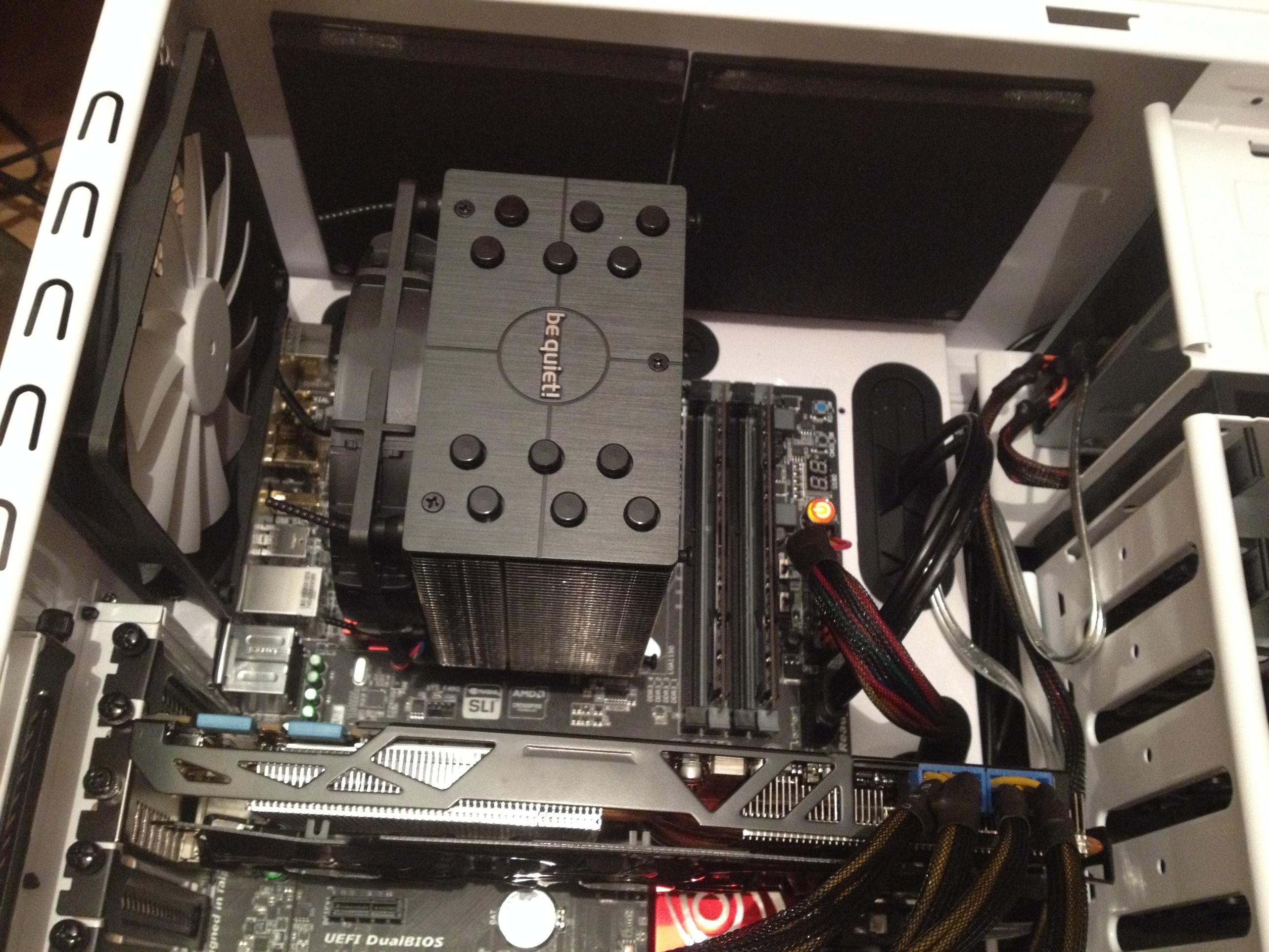

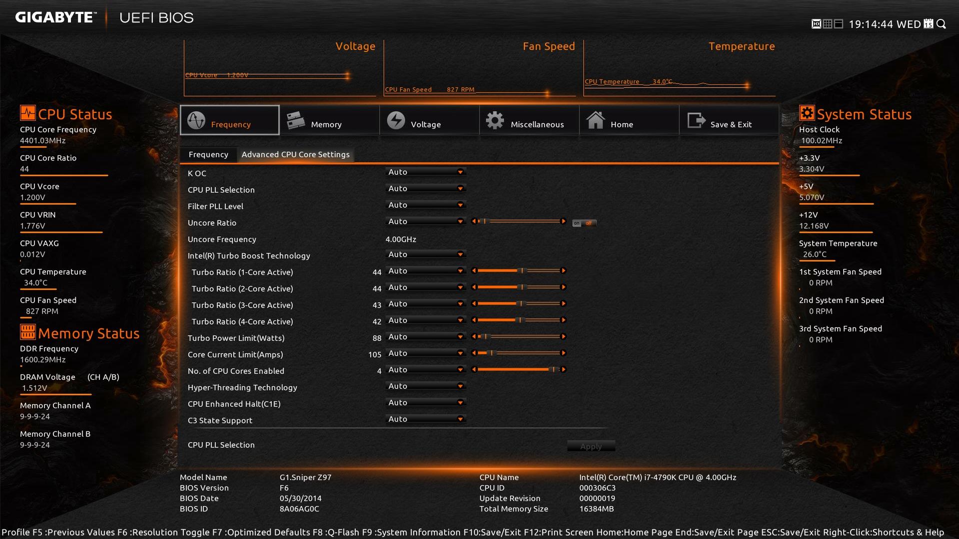

Ich habe bereits das BIOS geupdatet, den VCore auf 1,2 V gesetzt (aufgrund den Empfehlungen in diesem Forumsbeitrag: https://www.computerbase.de/forum/threads/i7-4790k-laeuft-mit-prime95-auf-100-grad.1368875/) und den Kühler neu montiert (diesmal andersherum als auf dem Bild zu sehen). Ich habe die mitgelieferte Wärmeleitpaste von Be quiet! genutzt, welche laut diesem Artikel: http://www.tomshardware.de/Thermal-Grease-Compound-Charts-Tutorial,testberichte-241353-10.html

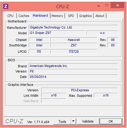

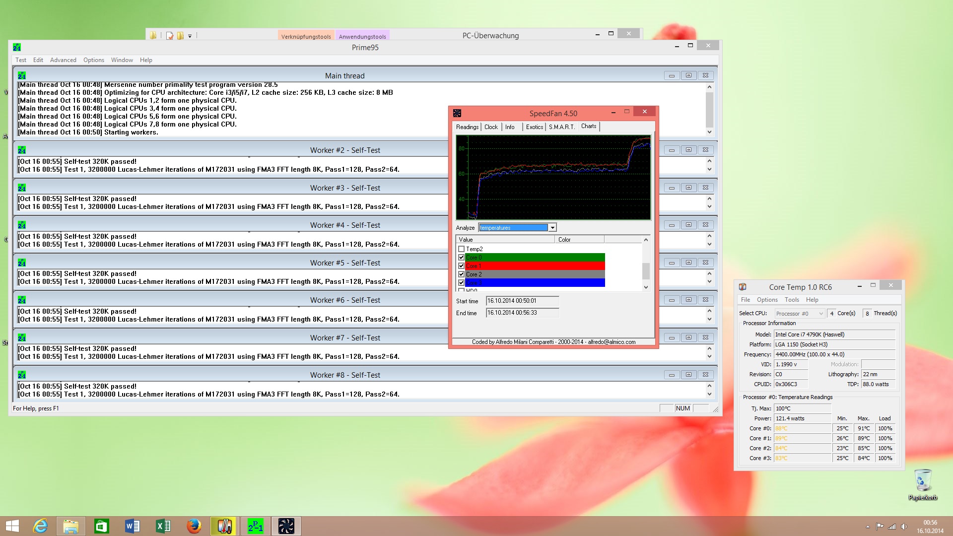

Leider seh ich nicht was der Lüfter auf dem CPU Kühlturm macht.. aber ich sag einfach mal bau ihn auf die andere Seite und lass ihn durchblasen...
genau das wollt ich auch gerade sagen, bzw. fragen ob du mit "andersherum als auf dem bild" den lüfter auf der anderen seite meinst oder ob du den kühler um 90° gedreht hast
Wie schon erwähnt sieht das auch komisch aus mit dem Lüfter vor dem anderem Lüfter.
Ob Prime 28.5 oder nicht ist scheiß egal. Wenn der Kühler gut ist sollte er das problemlos packen. Ich komme in 28.5 z.b. nicht über 65° Celsius Kerntemperatur obwohl OC @4,6 Ghz. Hab auch nur ne poplige H50 von Corsiar mit 2x Silentlüftern,...
Interessiert meinen Prozessor herzlich wenig welche Primeversion läuft

Außerdem wenn du erstmal nicht übertaktest lass die VCore Spannung auf Auto und schau wieviel er sich selber nimmt..
FMA3 wird nur von Haswell unterstützt und der Unterschied is locker 10°C, das tritt natürlich nicht bei Sandy oder Ivy auf.
Die Last bei 28.5 is für Haswell extrem hoch und äußerst unrealistisch.
Also da du den Lüfter nun umgedreht hast müsstest du eigentliche keine Probleme mehr haben, wenn der Lüfter natürlich richtig drauf sitzt. Was ich in diesem Fall nicht vermute. Hatte das gleiche Problem.
In welche Richtung Arbeitet den der Lüfter ?
Ich hoffe nicht das er durch den Kühlkörper drückt, wenn ja hast du ein Problem mit deiner Luftzirkulation im Gehäuse. Das könnte dann deine Temperatur probleme etwas aufklären.

hoffe du hast CPU kühler nicht mehr so wie auf dem Bild4 sondern in entgegengesetzter richtung verbaut?Wie der Link vom CSO muss es sein und teste doch mal die Temps mit Core Temp - Speccy - HWiNFO - HWMonitor .
Ich hatte ähnliche Probleme mit selbigem Prozessor auf einem Asus H97 Pro. Guck mal im Uefi wieviel Volt der sich über Auto genehmigt. Bei mir waren es satte 1,3 V. Wenn ich alle Kerne auf 4,4 Ghz laufen hatte waren es gleich 1,4 V.
Ich habe dann einen Offset von -0,15 V schrittweise eingestellt und nun sind die Probleme mit der Temperatur vorbei. Manche Boards sind da recht großzügig mit der Spannungsversorgung.

Also wie einige schon geschrieben haben, produziert Prime in der Version 28.5 deutlich mehr Wärme bei den Haswells. Bei meinem kann ich da auch einen Anstieg von über 10 Grad feststellen. Das sind Bereiche wo ich nicht wüsste welches Programm da überhaupt hinkommen kann. Selbst die 27.9er Version erzeugt schon mehr Hitze als ich je im normalen Betrieb gesehen habe.
27.9 reicht dabei also vollkommen aus um deinen Kühler zu testen. Die Version wird auch hier z.B. auf CB für Kühlertests noch genutzt, bietet sich also besser an wenn du mit den hiesigen Testergebnissen vergleichen willst.
Der Unterschied ob du den Kühler jetzt saugend oder blasend (sollte in beiden Fällen Richtung Rückwand gehen) ist zwar definitiv messbar, aber mehr als ich sag mal 2-4 Grad sollte das eigentlich nicht ausmachen. Besser ist hier natürlich blasend wenn dadurch keine Platzprobleme auftreten.

Was mir noch auffällt. Im Bios hast du eingestellt das der 4 Core Turbo Multi bei 42 liegen soll, auf dem Screen vom Prime Test liegt er aber bei 44. Bei meinem konnte ich beobachten das er beim 44er (Werkseinstellung Board) auch noch einiges Wärmer wurde als bei 42, was natürlich mit durch die damit erhöhte VCore kam. Bei 4400 MHz nahm er 1,2 Volt, bei 4200 nur 1,15 Volt. Klingt nicht viel, macht aber auch was aus. Die Sachen summieren sich halt schnell.
