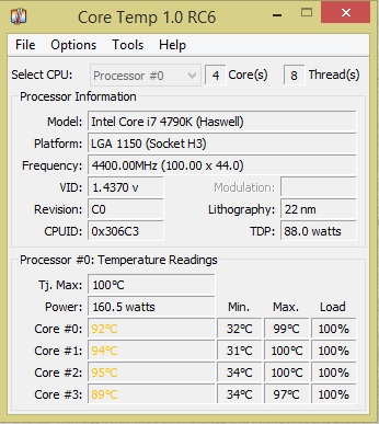

ich habe heute ein neuen PC zusammengeschraubt, wobei ich gerade die Software aufspiele.
Ich habe nun einen Temperatur-Check mit Prime 95 durchgeführt. Dabei stellte ich fest, dass die Core-Temp aller 4 Threads sofort auf 95°C springen.
Als CPU kommt ein i7 4790K zum Einsatz. Auf diesen sitzt ein Dark Rock 3 und als WLP wurde die BeQuiet DC1 Paste genommen. Der Lüfter springt ebenfalls sofort auf die volle Drehzahl.
Du betreibst die CPU mit wieviel Volt? 1.43V ist verdammt viel, und ja dann ist es völlig normal wenn man die CPU total unnötig mit Spannung überladet.

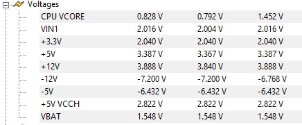

Und unten ist ein Bild vom VCore mit HWMonitor ausgelesen.
Da ist keine Vcore zu sehen. Vcore ist nicht die VID auch wenn die übereinstimmen kann

Oben ist nun VCore mit HWMonitor und Auslastung mit Prime.
