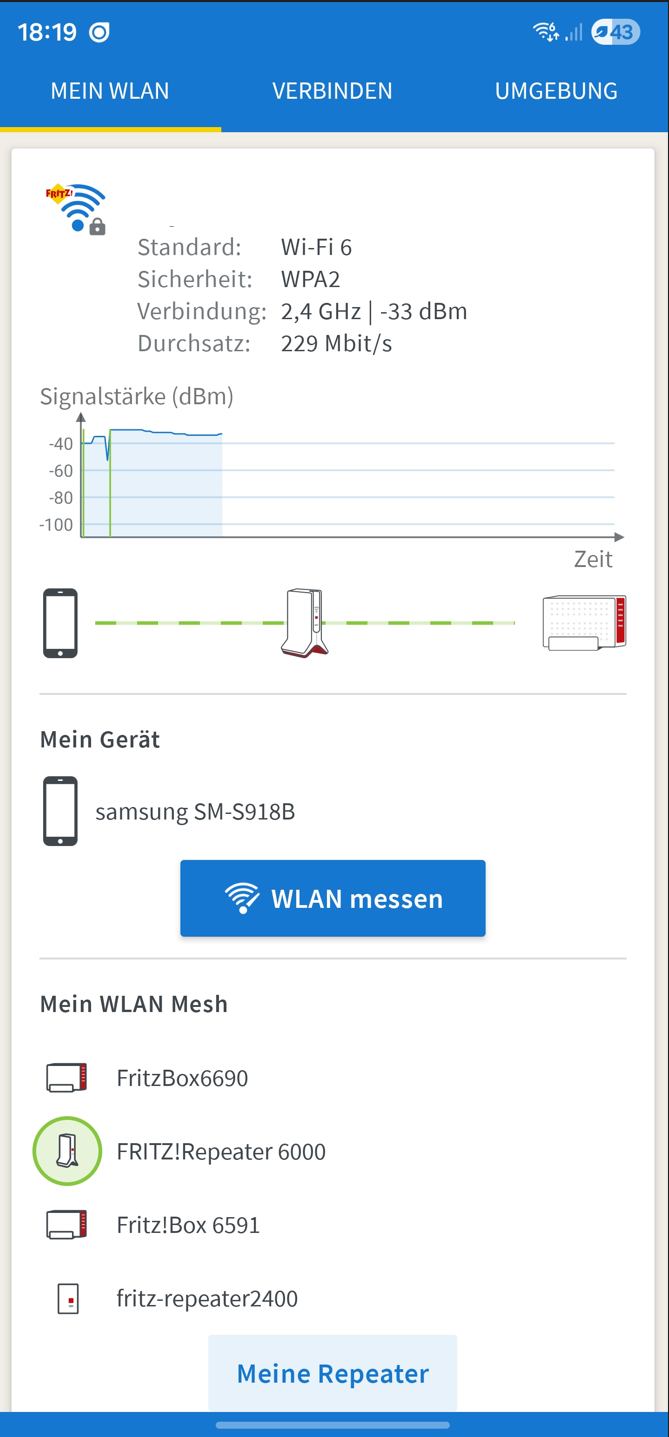

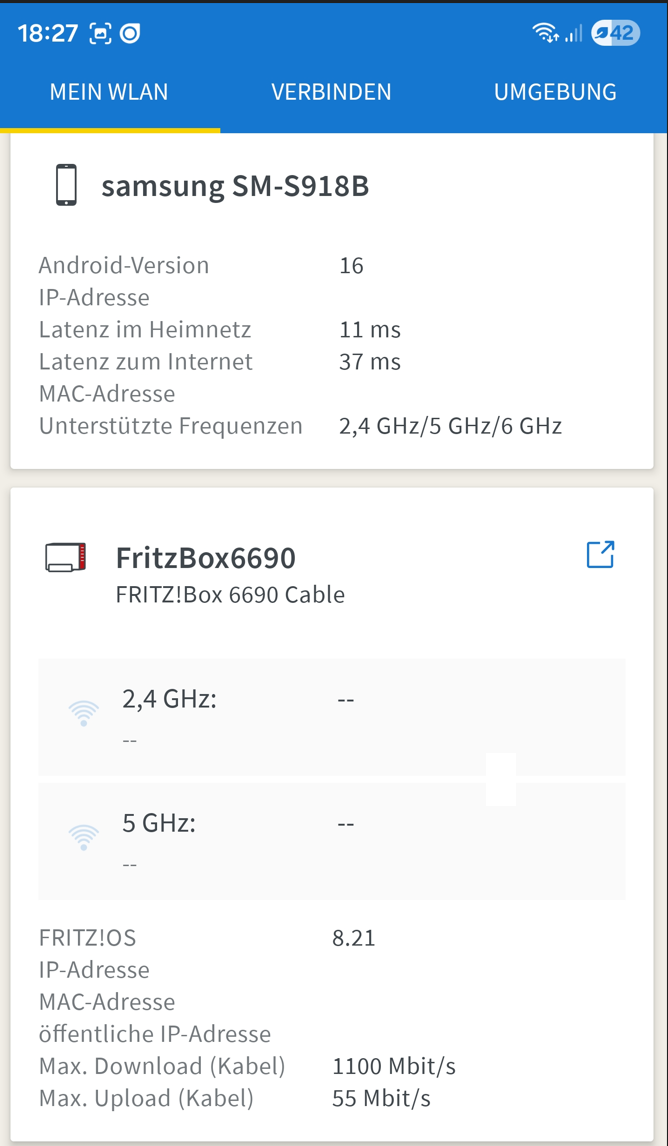

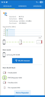

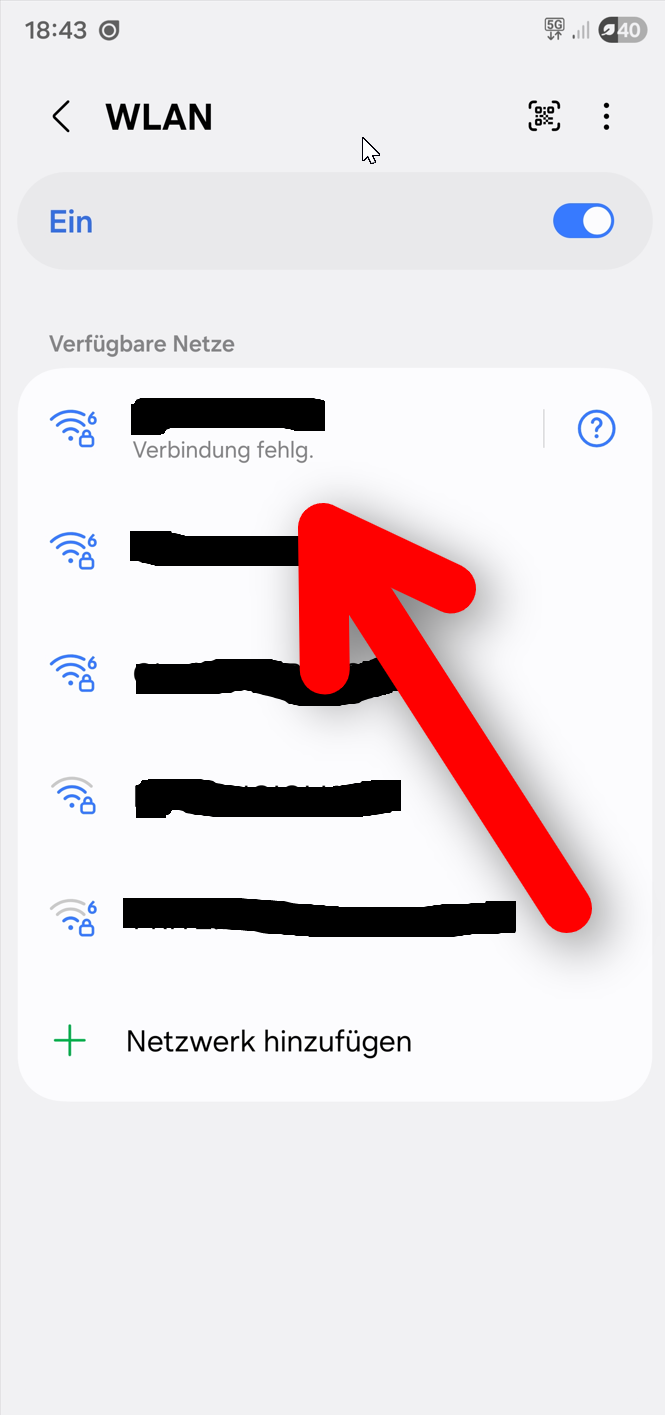

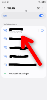

Da sieht man nichts, habe ich schon versucht, und meint, keine Verbindung zu haben. Wenn ich mal mit GlĂŒck doch eine Verbindung bekomme, dann hatte ich per DSL Speedtest einen miserablen Wert.
Habe soeben das 5 GHz ausgestellt und sitze ca. 1 Meter von meiner 6690 Fritzbox entfernt.
Mein Handy hat sich mit dem neuen Repeater 6000 verbunden.

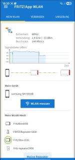

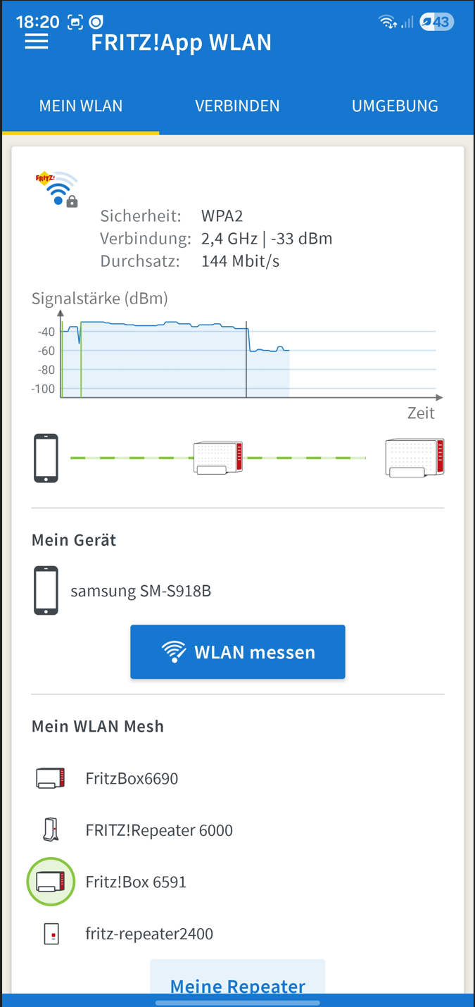

Nun stecke ich das Stromkabel vom 6000er Repeater ab und sitze weiterhin nur 1 Meter von der 6690 weg. Mein Handy hat sich darauf mit meiner 6591 Fritzbox (Repeater mit LAN-BrĂŒcke) verbunden, die ca. 20 Meter entfernt im Schlafzimmer steht. Laut Fritz WLan App wurde mir sogar ein 2,4 GHz von der 6690 mit angezeigt und kurze Zeit spĂ€ter war es wieder weg.
Ashampoo_Snap_Montag, 4. Mai 2026_18h28m25s.png Ashampoo_Snap_Montag, 4. Mai 2026_18h28m52s.png
Klick mal im 2,4 GHz auf "WLAN messen", hast du dort datendurchsatz dann, bei direkter Verbindung mit der Fritzbox?
Geht ja nicht, das Handy verbindet sich entweder mit dem neuen 6000 Repeater oder mit den weiter entfernten Repeatern.
Neuer Test
 Habe nun nur noch die 6690 mit deaktiviertem 5 GHz WLan am laufen.
Alle anderen Repeater habe ich abgesteckt. Kann aber keine Verbindung aufbauen und somit kann ich auch keine Messung starten.
Laut Fritzbox:
Sobald ich meine anderen Repeater angeschlossen habe, wird hierĂŒber die Verbindung aufgebaut und die zwei Repeater (Schlafzimmer + Kinderzimmer) sind zu weit entfernt gewesen, weshalb jetzt der neue Repeater 6000 dazu gekommen ist.

Habe nun die 6591 und 2400, die als Accesspoints eingebunden sind, mal neu gestartet. Alle laufenden GerÀte mussten sich daher entweder mit dem neuen Repeater 6000 (Accesspoint) oder der Fritzbox 6690 verbinden.
Die Übersicht ist eindeutig: Alle 2,4 GHz GerĂ€te mussten sich mit dem 6000 Repeater verbinden. Die 5 GHz sind nicht wichtig, die laufen auf der 6690 oder dem 6000er problemlos und auch gut. Ein paar Minuten spĂ€ter hat sich nur ein Handy ĂŒber 5 GHz ĂŒber dem 2400er Repeater eingeloggt. Aber das ist in Ordnung, weil sich dieses Handy auch in dessen Zimmer befindet.

Okay, dann mĂŒsste man herausfinden ob das wlan defekt ist oder die firmware.

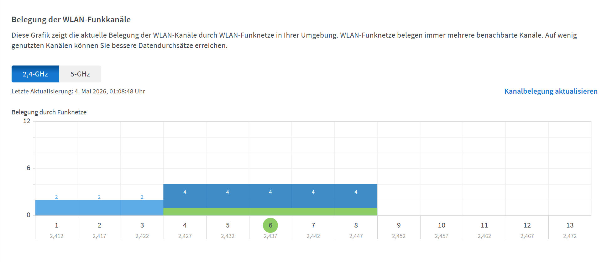

Geb dem support zu den supportdaten noch den screenshot von "ferbindung fehlgeschlagen", und von der grĂŒnen kanalbelegung der fritzbox, zudem die MAC Adreesse zb von dem Handy mit schicken damit die vergleichen können (zb in der box bei netzwerk in der liste raus kopieren), sparst du etwas email ping pong mit Fritz, kannst auch jederzeit auf deren email antworten, musst nicht auf die warten, hauptsache es git eine ticket nummer.

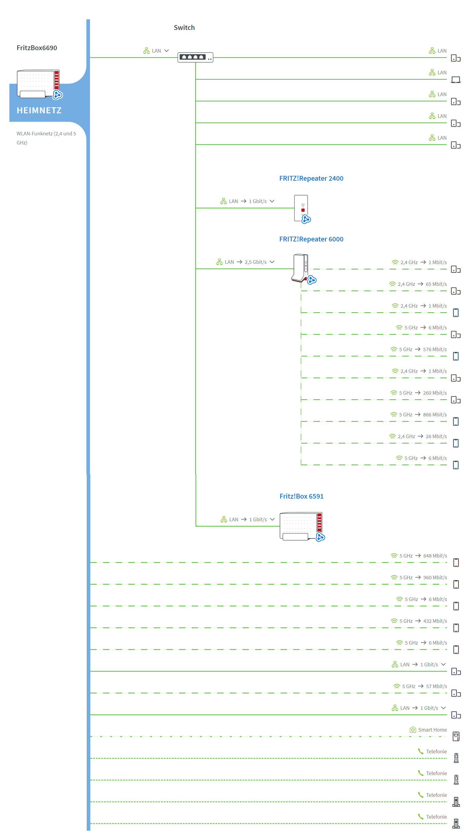

Habe es die letzten Tage immer wieder mal verfolgt, wie sich die GerĂ€te per Mesh-Übersicht verbinden.
Auch heute zeigt sich, dass GerÀte, die per 2,4 GHz sich mit dem neuen Repeater 6000 verbinden. Hat sich aber im Grunde seitdem ich den neuen Repeater 6000 hier stehen habe, nicht geÀndert.
Der neue Router wurde tatsĂ€chlich vorgestern bereits versendet. Nur hat DHL den Versand etwas verzögert und wird voraussichtlich heute noch geliefert. Habe bereits ein Backup meiner 6690 Fritzbox erstellt und werde dann eine Webseite meines Anbieters aufsuchen mĂŒssen, um die neuen Mac-Adressen der neuen Fritzbox freischalten zu können.
Dazu habe ich bereits testweise eine WLan Verbindung mit meinem Handy und dem Rechner eingerichtet, um in das Internet zu kommen. Zwar mĂŒsste sich diese Seite auch ohne Freischaltung der Fritzbox aufrufen lassen, aber in der Vergangenheit habe ich die Erfahrung machen mĂŒssen, dass ich mit einem mobilen GerĂ€t wie z. B. dem Handy darauf ausweichen musste.
SpÀter, sobald ich alles eingerichtet und umgestellt habe, werde ich noch berichten, ob der Fehler damit behoben wurde. Den Repeater 6000 werde ich dann im Schlafzimmer anstelle der 6591 aufstellen.
LĂ€uft jetzt alles. :)
Ohne weitere Repeater:
Mit weiteren Repeatern:
