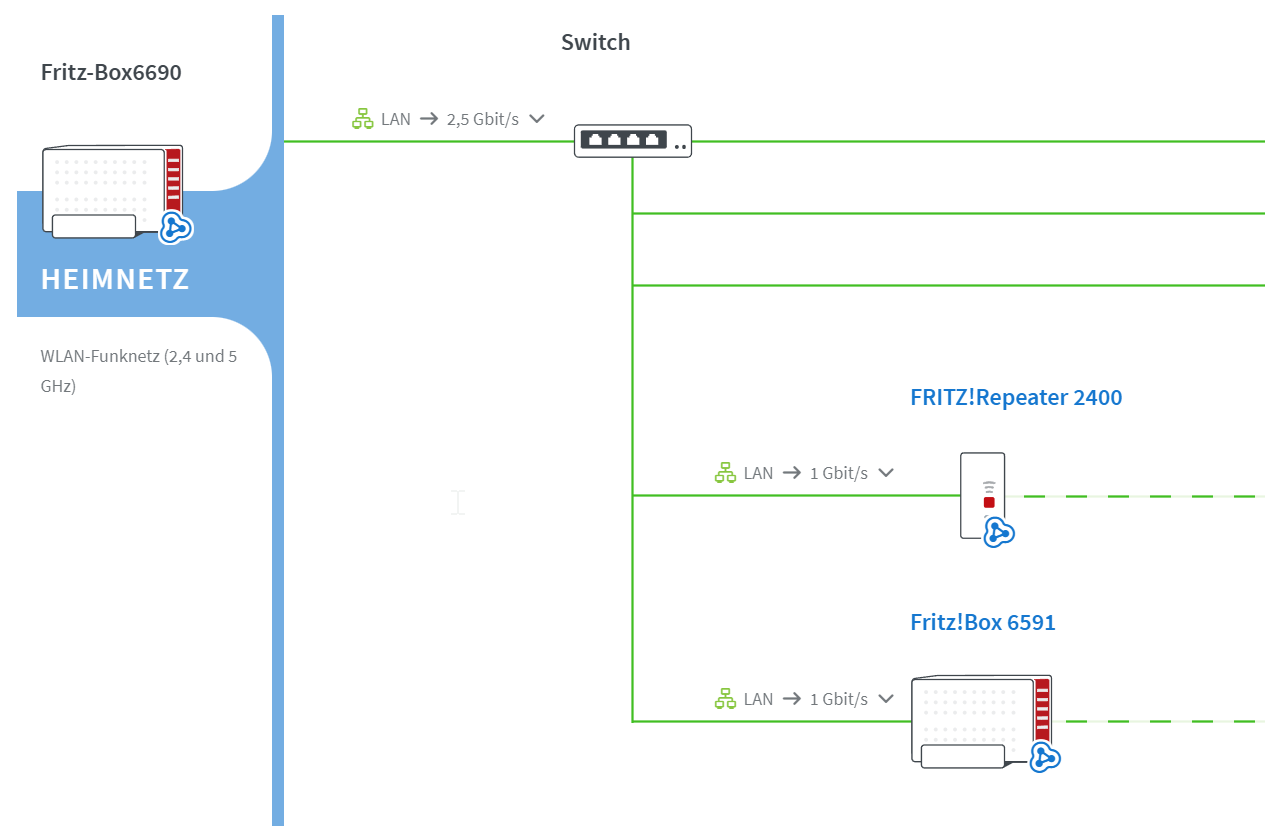

Habe festgestellt, dass das 2,4GHz Netz von meiner Fritzbox 6690 nicht korrekt funktioniert.
Das Problem hierbei ist nicht die WLAN-Verbindung, sondern dass keine Internetverbindung darauf bezogen werden kann.
Im Mesh hängen noch eine 6591 Fritz!Box und ein 2400 Repeater, die beide per Lan-Brücke als Accesspoint fungieren.
An beiden Geräten funktioniert die Internetverbindung per 2,4 GHz. Ansonsten funktioniert der Rest wie das 5 GHz W-Lan und auch die Anbindung per Lan. Das 2,4 GHz Wlan über die 6690 Fritzbox scheint einen Defekt zu haben.

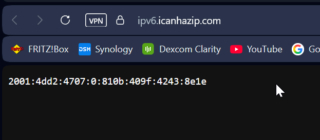

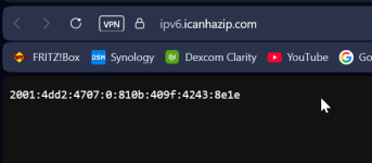

Kannst Du uns das gesamte Heimnetz zeigen bzw. mal probieren, ob IPv6 noch funktioniert: Test-Seite.
Bei mir habe ich IPv4 und auch IPv6 am Laufen. Habe keine Litetunnelung oder wie man das nennt.
Habe deinen Test gemacht:

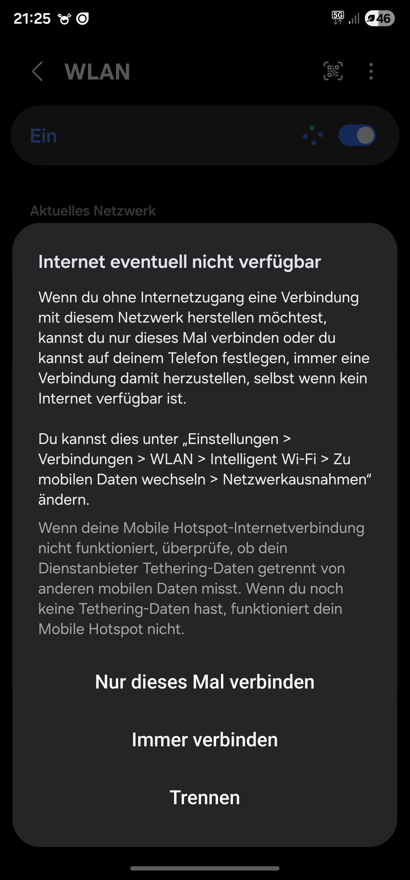

Das 2,4 GHz Band funktioniert mit diesem Screenshot mit der 6690 zufällig, bleibt aber trotzdem oft weg.
Screenshot_20260503_184208_FRITZ!App Wi-Fi.jpg Ashampoo_Snap_Sonntag, 3. Mai 2026_18h44m33s.png
Bin es auch mit der W‑Lan-App nachgegangen und auch mit weiteren Tests.
Scheint sich nicht gegenseitig zu stören.
