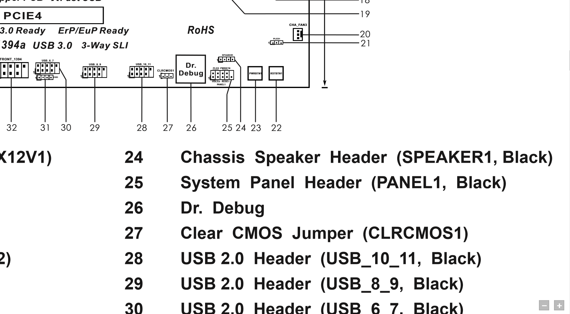

Hab nichts in der Art gefunden. Dachte sowas gibts auf manchen neueren Mainboards nicht mehr.
Das einzige was ich gefunden hab war der "Chassis Speaker Header" glaub aber nicht das die den meinst (siehe Bild):
Re
hmm der heist aber Normalweise PC Speaker
baue mal die CPU aus
