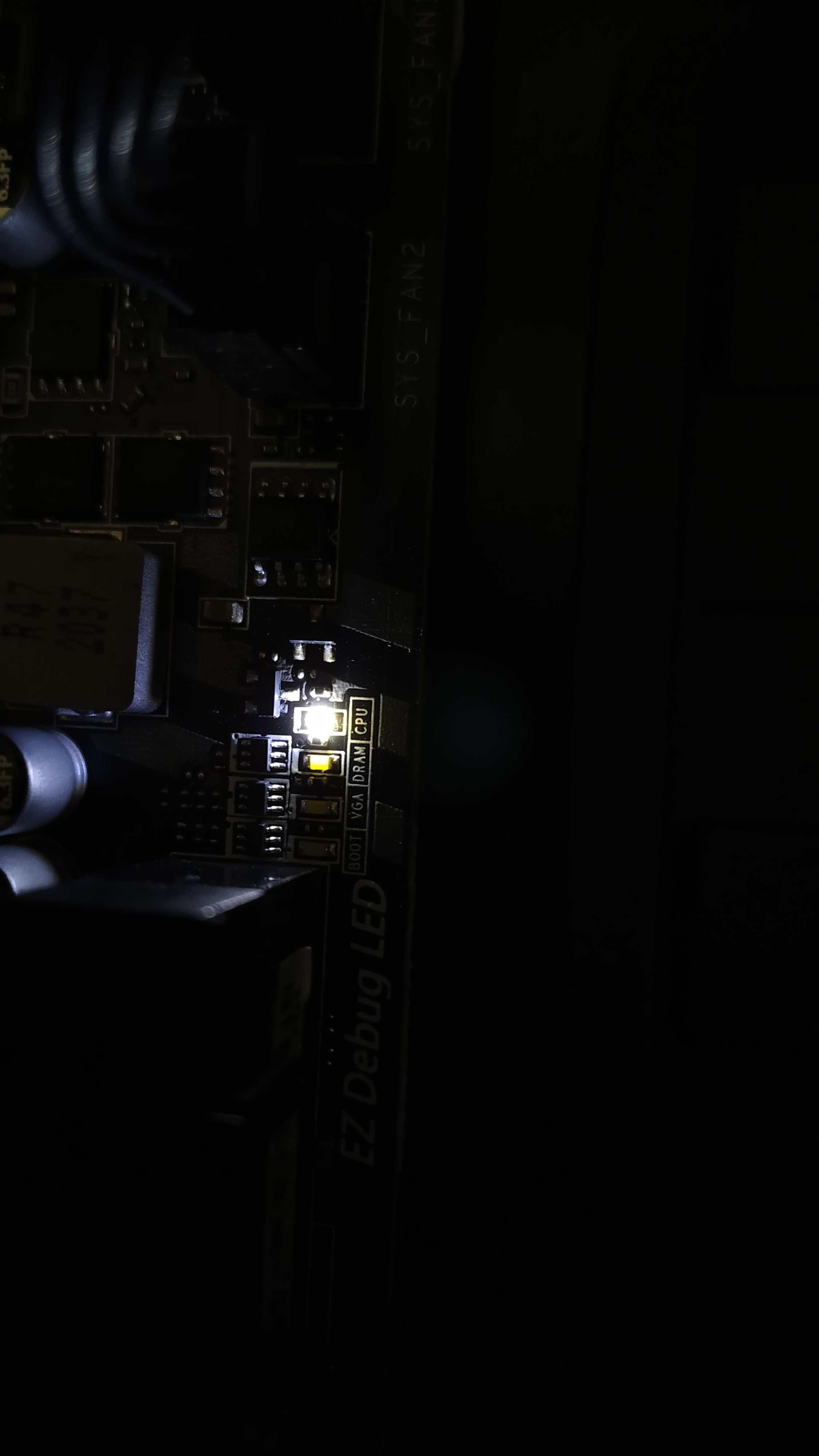

Es ist wie verhext, die Kiste gibt Saft ans Board, Hdd läuft an. Irgend eine Status LED auf dem Board leuchtet, die Gehäuselüfter und der CPU Kühler Lüfter drehen sich und das wars. Nicht einmal die Maus oder Tastatur werden erkannt mit Saft versorgt.

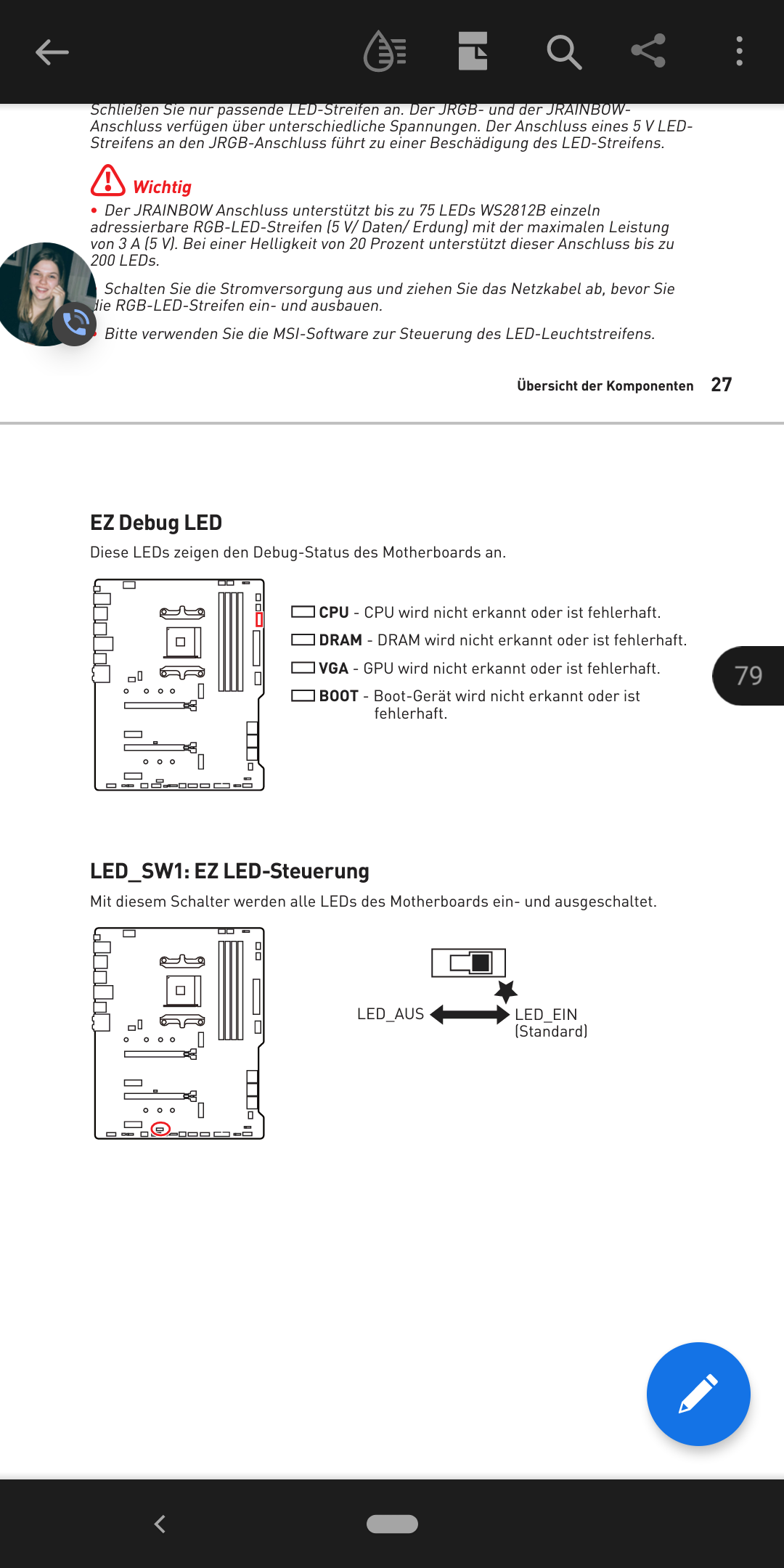

Ähm, was mache ich jetzt? Wie gesagt noch immer kein Ton von dem Ding. EZ Debug LED sagt das was mit der CPU ist. Aber da war ich ja gar nicht dran 🤯
So kann da auch nichts laufen. Nach CMOS-Reset mal nur einen RAM in A2 stecken und eine Graka einbauen und erst mal nur einen Monitor anschließen. Beim Einschalten mal die Debug-LED im Auge behalten.

Die EZ Debug LED ist jetzt auf Boot umgeschaltet. Angbaut ist ein Monitor, in dem Fall mein Wohnzimmer TV weil ich keinen Bock hatte immer unter dem Schreibtisch rum zu kriechen. Verbaut ist die neue Graka. Bild ist schwarz
