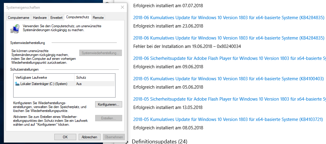

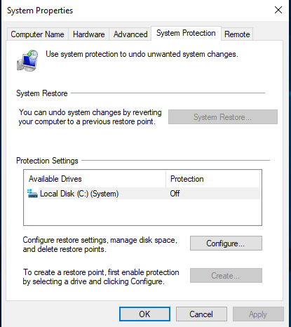

BFF schrieb:
Nur wer denkt daran den ganzen Wiederherstellungskrams bzw. Systemschutz zu aktivieren? Ist doch jetzt bei W10 per default aus
Nur nach clean install, schon nach dem ersten online update ist der "Wiederherstellungskrams" an.
Danke fuer diese Info @MatrixOne .
Aber ab welcher Version soll das sein? Steht das irgendwo?
Das im Bild ist eine Installation eines englischen W10 Pro 1803 vor 14 Tagenmit allen was per Update rein kam.
Das ist ein deutsches W10 Pro Clean Install mit 1709 Upgrade auf 1803.
Es wuerde mich sehr freuen, wenn das so ist wie Du sagst. Wuerde heftig Arbeit sparen und auch die staendigen Fragen nach Wiederherstellung von BlahBlah hier bei CB.
Es gibt einen Moeglichkeit, wann der Systemschutz aktiviert wird ohne es selbst per Systemsteuerung zu tun. Das ist dann, wenn Du ein Backupprogramm installierst, welches auf der Basis von VSS die Daten einsammelt.
BFF

Wie aktiviere ich denn nun sowohl bei Word die Dokumentverwaltung und bei Windows die Vorgängerversionen, damit sowas nicht nochmal passiert?
Systemwiederherstellung fuer das entsprechende Laufwerk aktivieren (Bilder im Post #7). Dann noch Dateiversionsverlauf aktivieren (das braucht eine extra Partition oder NAS). Des geht per Windowseinstellungen -> Update/Sicherheit -> Sicherung. Welche Ordner dann ueberwacht werden kannst Du dort festlegen.
