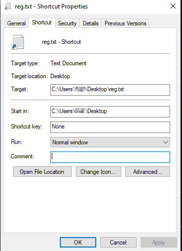

und mach ich dort Rechtklick, Eigenschaften, sehe ich ein Pfad in Ausführen in und ein Pfad im Ziel. Geh ich oben im Reiter aber auf Allgemein oder in Details, kommt die Meldung: Der im Feld Ziel angegebene Name ...... ist ungültig. Stellen sie sicher, das der Pfad und Dateinamenangaben richtig sind.
Das ist eine blanke Verknuepfung die da wiederhergestellt wurde.
Sieht so ungefaehr aus?
Und du nutzt jetzt noch aktiv den Rechner auf dem sie vorhanden war?
Windows schreibt auch immer wieder was, vom schon genannten Trim Befehl und deinem Installieren von Software würde ich sagen: mache jetzt was anderes, mit der Rettung brauchst du dich nicht mehr befassen.
Oder du hast saumäßig viel Glück!
Reaktionen: BFF
Verknuepfung. Das Ziel, also die TXT dahinter, fehlt Dir. @Beeking
inwiefern fehlt die? Also oben steht .txt, im Ziel auch ... .txt
Das liegt daran, dass Windows die Dateiendungen von Verknüpfungen (".lnk") immer ausblendet. Die Datei heißt dann eigentlich NeuesTextdokument.txt.lnk, wird aber als NeuesTextdokument.txt angezeigt.
