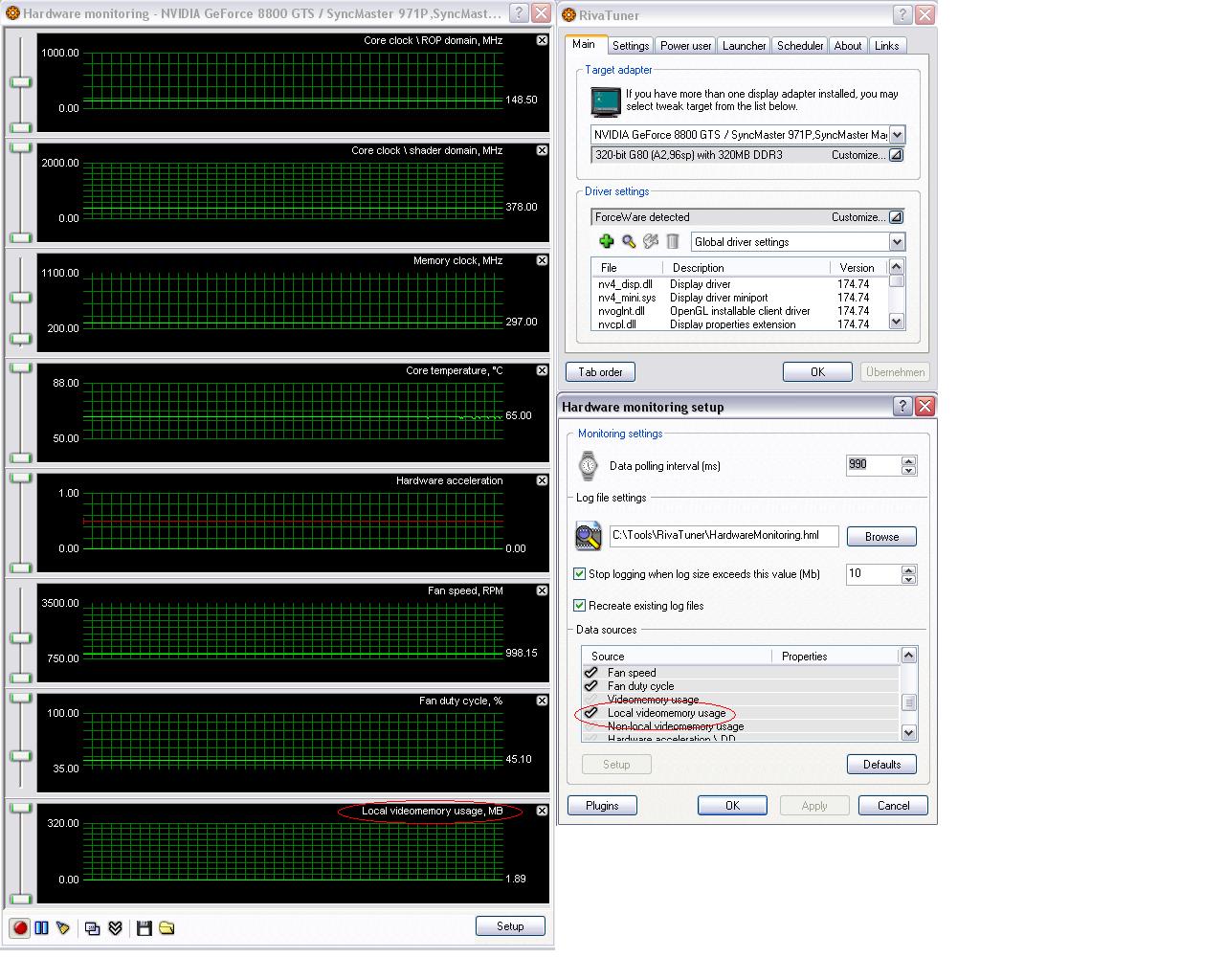

So, ich hab den aktuellen RivaTuner jetzt mal installiert, hab aber nichts gefunden, was mir die Auslastung des VRAM anzeigt ... wo finde ich das?
siehe Anhang:

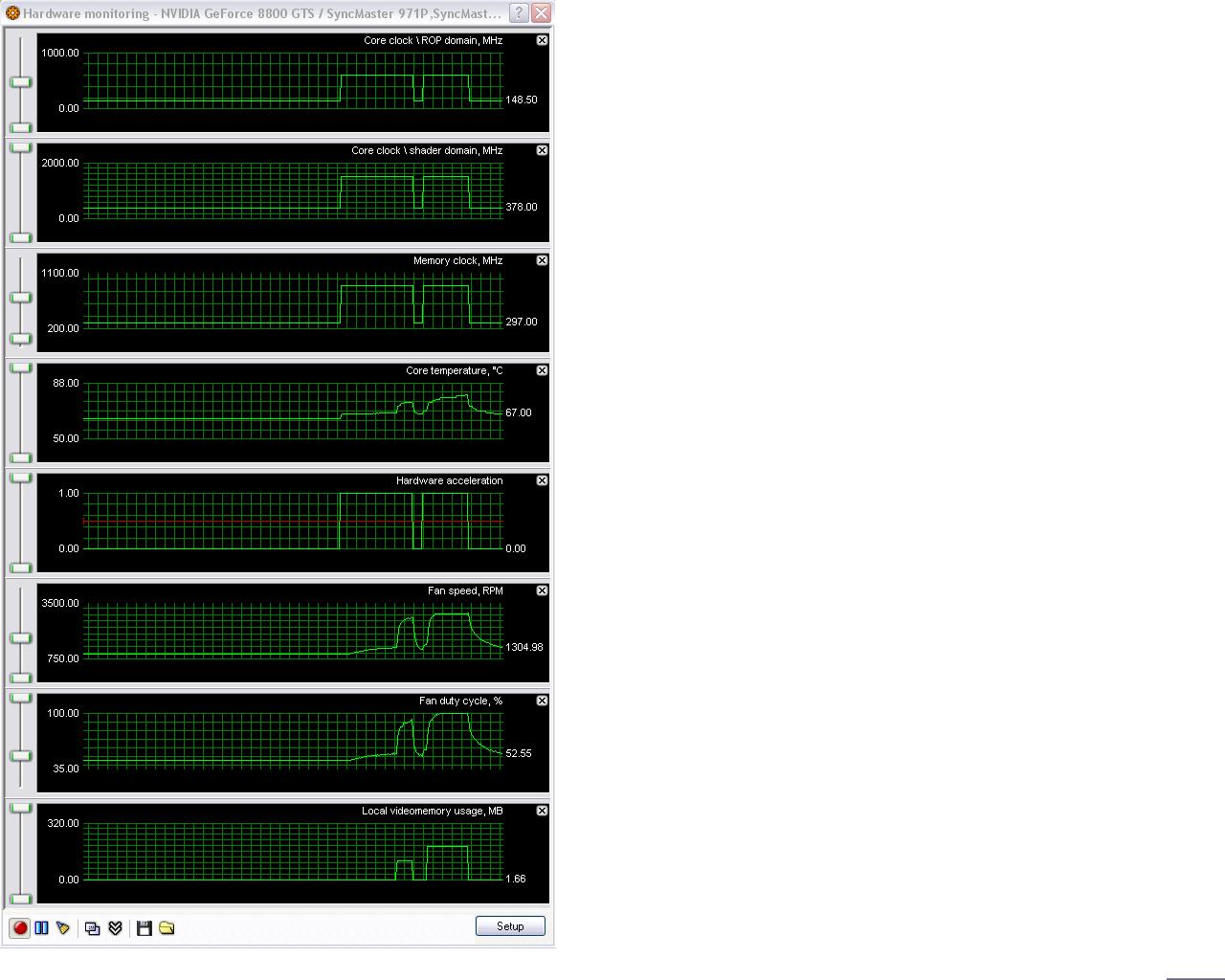

Richtig, so ist es. Und interessanterweise zeigt mir der Monitor gerade überhaupt nichts an ... ich sehe zwar die Diagramme, aber er zeichnet keine Kurve auf ...
Hast du denn auch ne Anwendung wie z.B. Furmark laufen? Sonst kann er dir auch nix anzeigen.
