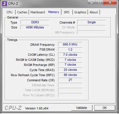

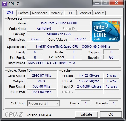

Guten nabend ComputerBase,
gleich ein sorry für DoppelPost ... ich würde gern eine Bestätigung haben das soweit nun alles ok ist , ich habe mich nun intensiv eingelesen und alle einstellungen vorgenommen.
Bioswerte (Cell Menü):
Mögliche FSB/DRAM Ratio Settings
* Auto
* 1:1.50
* 1:2.00
* 1:1.20
* 1:1.60

Fragen
Vielen dank im voraus,
Kenal

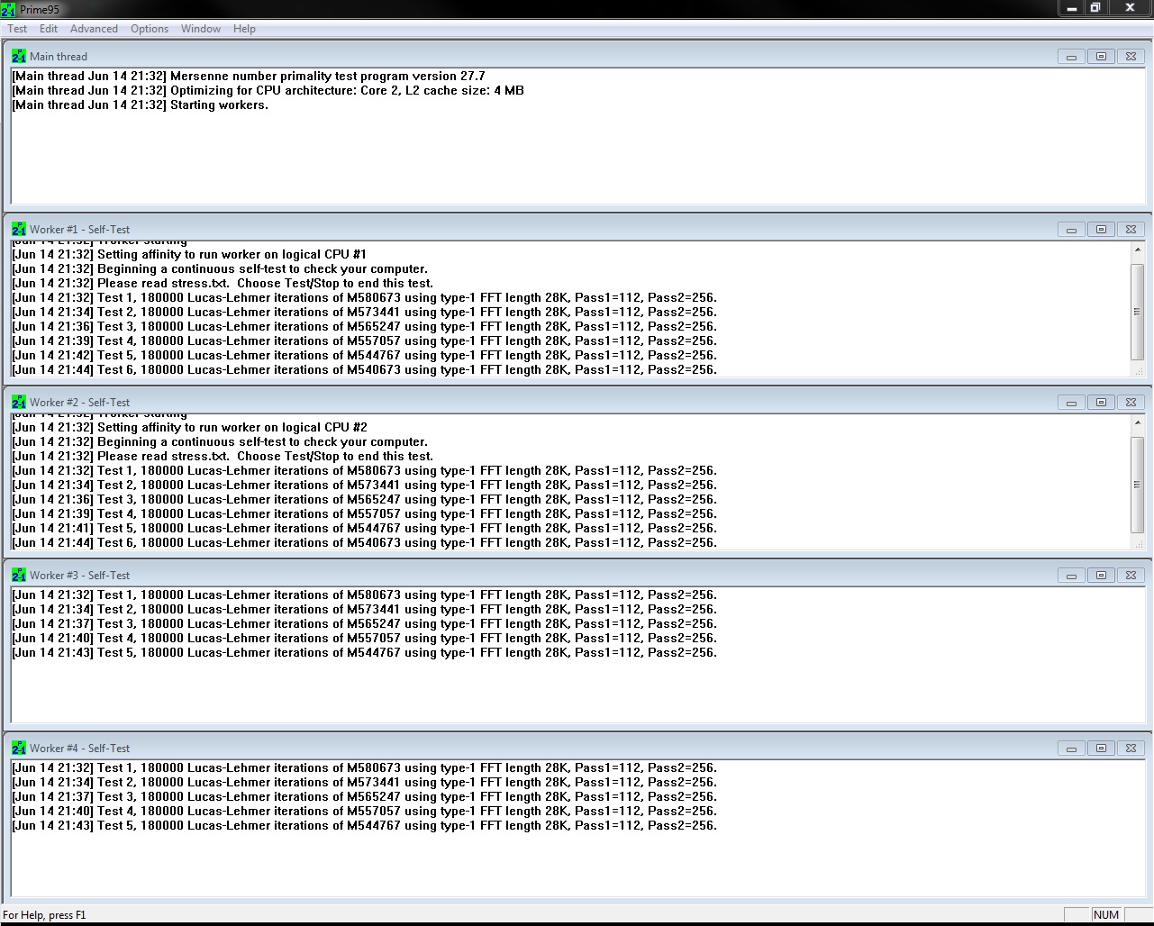

Nachtrag
Prime95 alle vier Self-test 28k passed!
- CPU Feature Intel EIST | DISABLED
- CPU Feature C1E Support | DISABLED
- CPU Feature Execute Bit Support | ENABLED
- CPU Feature Set Limit MaxVol to 3 | DISABLED
- CPU Feature Intel Virtualization Tech | ENABLED
- Frequenz | 333Mhz
- Multi | 9x
- FSB/DRAM Ratio | 1:2.00
- Auto Disable PCI/PCI-E Frequenz | ENABLED
- DRAM Voltage | AUTO
- NB Voltage | AUTO
- CPU Voltage | 1,262
- Spread Spectrum | ENABLED
* Auto
* 1:1.50
* 1:2.00
* 1:1.20
* 1:1.60
Everestlog unter Stresstest:

Fragen
- Kann ich die Frequenz problemlos auf 334 für das Aussehn machen ?
- Soweit alles in Ordnung an den Einstellungen ?
- Ram Freuqenz in Ordnung ?
- Ein Fehler zu sehen ?
- Steckt eventuel noch Potential für 3,2 Ghz drinn ?
- Seh ich das richtig , das die ram nun auf 667 Mhz laufen und somit mein ram im richtigen takt von 1333Mhz ist ?

Nachtrag
(Self-test 28k passed @ Prime95 !)
Kenal schrieb:Ich hab kein 1:1 Ramteiler , wie oft soll ich das noch sagen![]()
Ich hab ja auch geschrieben der FSB läuft auf 1.600 und nicht der RAM.
Wenn der FSB auf 1.600 läuft, dann läuft der RAM bei 1:2 auf 800, ist doch vollkommen richtig.
Da dein RAM DDR2 ist läuft er auf 667 MHz mal zwei, ja.

Mein ram ist ddr3 1333
