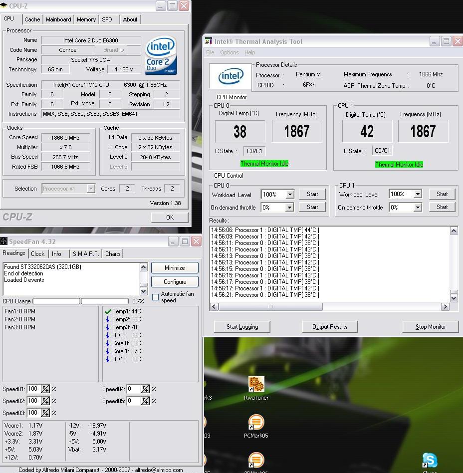

Hab den E6300 gerade auf Standart(266FSB)laufen in kombibation mit 1,2000V aber das erschrekende dabei ist dass der im Idle laut TAT schon 40°C hat! Unter vollast sind die Temps zurück aber im Idle ist der für Standart verflucht hoch! Scree wer ich noch im Anhang anmachen!
Ups, dann habe ich das auf dem Bild falsch gesehen. Denke dennoch das es wenig bringen wird die Lüfter umzudrehen. Unter Zimmertemp. kann die Luft aber nicht sein, sonst würde dein Radiator falschrum funktionieren. ;)
