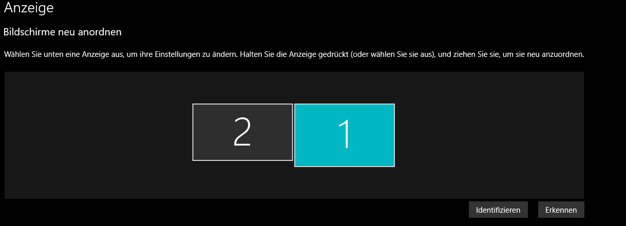

steht die windows anzeige auf duplizieren oder erweitern? wenn die nur auf einzeln steht wird da nie was kommen
Wäre schön, wenn es so einfach wäre. Habe aber sowohl duplizieren als auch erweitern getestet. (Hätte ich noch erwähnen können. :) )
