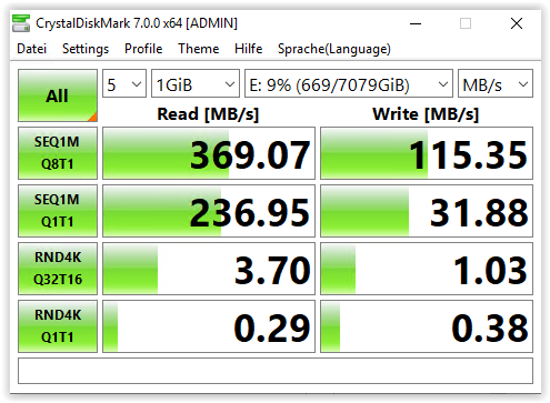

Mach doch einfach mal mit Crystaldiskmark einen Test auf deinem Server um die Platten und das RAID 5 auszuschließen. Ist das ReBuild schon durch?

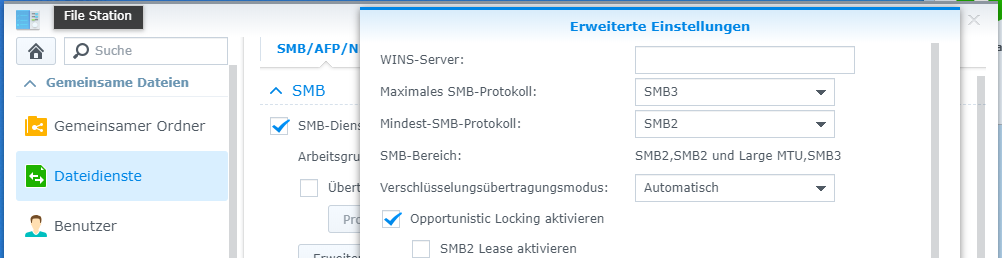

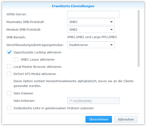

Naja das sollte aus Gründen der Sicherheit eigentlich ja eh schon sein. :-)
Wundert mich eigentlich, dass das noch Standard ist. Bei Qnap übrigens auch.
So ich habe es auch angepasst jedoch ist die Geschwindigkeit immer noch zwischen 15-25 MB/s
Hier noch das RAID 5 Laufwerk. Ist das gut oder schlecht?

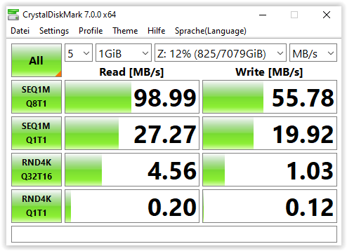

So sieht es als eingebundenes Netzlaufwerk aus:
Ist auch sehr langsam.

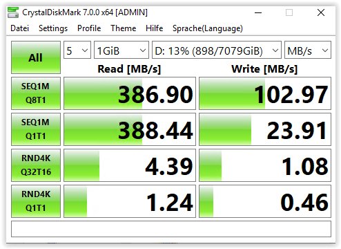

Nimm den Controller Mal aus der VM wieder raus und lass ihn direkt auf dem Host und teste dann nochmal. Direkt auf dem Host und vom PC aus.
Direkt auf dem Server und nicht auf der Virtual Maschine.

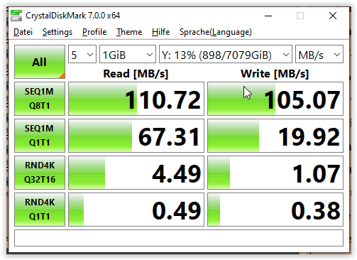

Von meinem PC aus

Also schon etwas besser. Wobei es scheinbar keinen Unterscheid für das Array selbst macht, ob es nativ oder in der VM ist.
Nur vom Netzwerk aus geht scheinbar einiges verloren. Hast du evtl zwei Netzwerkadapter so dass du einen ebenfalls in die VM durchreichen kannst?

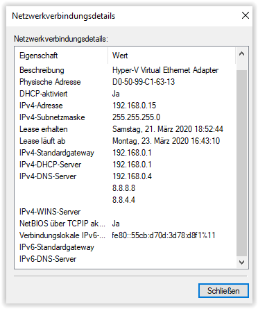

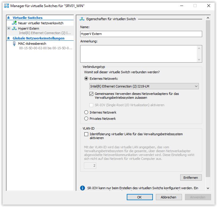

Stimmen diese Einstellungen im Virtual Adapter?
