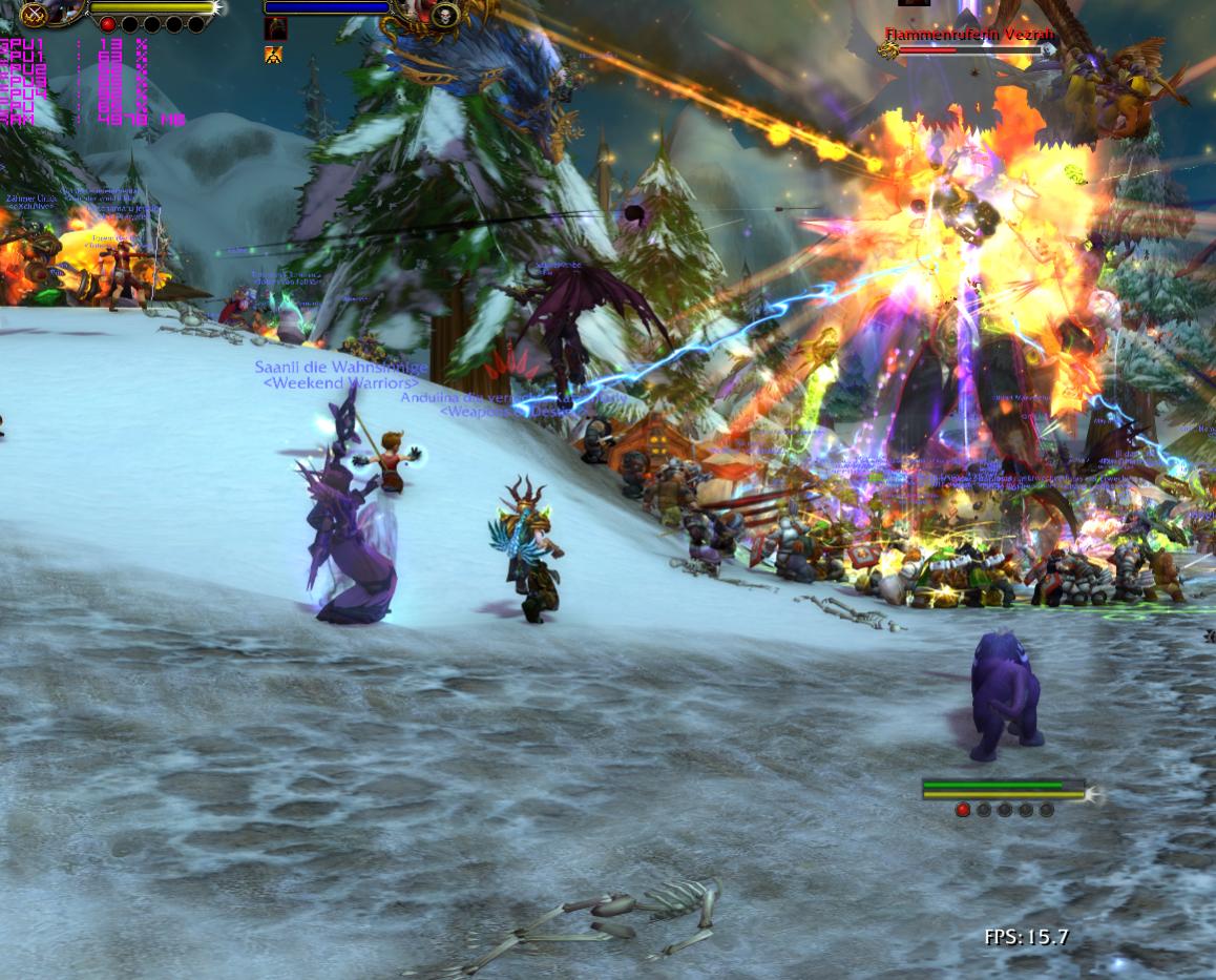

irgendwas stimmt nicht. In WOW habe ich in der Garnison so 35 bis 50 Frames. Wenn ich dann in der alten Welt bin gehts noch auf 160 FPS.
Wenn ich dann wieder so Raiden gehe komme ich auf 15FPS.
Habe die GTX 1070 heut einstalliert und auch schon einiges aus dem Battlnet Forum geprüft.

Als erstes mal alle Addons deaktivieren und nochmal testen. Die Graka reicht prinzipiell für weit mehr, WoW wird in der Regel durch die CPU und zwar durch einen Kern limitiert.

Die Frames auf den Screenshot sind leider völlig normal. Typisches CPU Limit für Raids. Hier sind ja oft noch weit mehr als 25 Spieler vor Ort. Die Engine ist totaler Müll und nichts bremst mehr als anderen Spieler.

Habe während dem Endboss wie auf meinem Bild es getestet und die Grafiksettings in WOW auf 5 geschraubt. Kam nur eine marginale Veränderung von 20 Frames. Liegt wohl wirklich am Game. Einer meiner CPU war max auf 83% ausgelastet. Insgesamte CPU Auslastung war ca. 60%.
