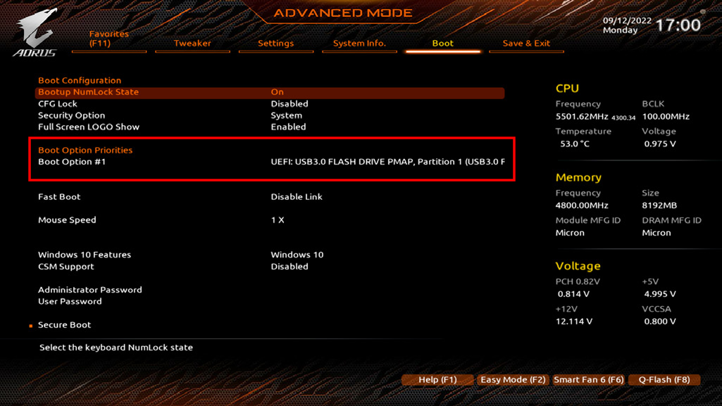

Ins Boot Menü kommst du, wenn du halt beim Start F12 drückst.
Die Sprache kannst du ändern, wenn du im Bios/UEFI F2 drückst um in den easy Mode zu kommen.

Wenn man oben den Reiter "Boot" wählt, kann man unter "Boot Option #1" – und wenn vorhanden "Boot Option #2" usw. – die jeweiligen Geräte wählen. Das würde auf deutsch auch nicht wirklich anders heißen.

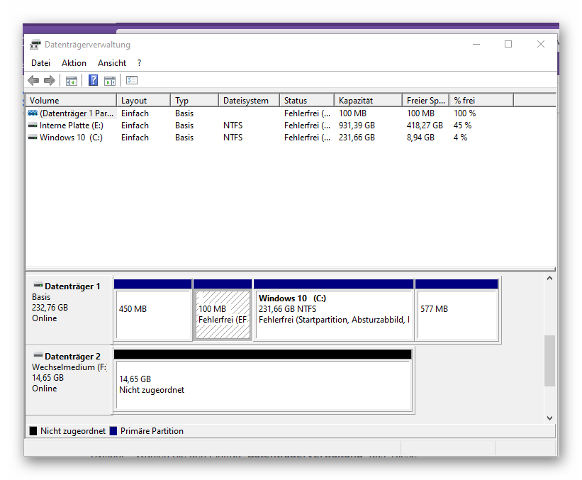

wenn ich normalerweise ein USB Chip in den Stecker stecke, erscheint auf der rechten Seite unten ein Menü, dass mir sagt, dass der Chip erkannt wurde und hier erscheint nichts. Aber wenn ich in den Explorer gehe, dann sehe ich selbigen, aber wenn ich ihn formatieren will, geht nicht und dann Fehlermeldung. Auch dort (formatieren) wo normalerweise bei Speicherkapazität (USB 16 GB) steht jetzt unbekannte Speicherkapazität steht.

Dann geh in die Windows Datenträgerverwaltung.
Dort auf den Stick, aber wirklich sicher sein, das es der Stick ist, und alle vorhandenen Partitionen löschen.
Danach den Stick vom USB Port entfernen und neu einstecken. Nun sollte Windows den Stick erkennen und formatieren lassen.

und so sieht es mit einen funktionierten Stick aus
