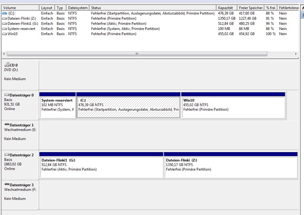

Warum ist die erste Partition auf der 2ten Platte aktiv? Schaue mal, ob Du die über das Kontextmenü als "nicht aktiv" kennzeichnen kannst.

Ja die erste Partition auf der zweiten Platte war mal ein altes Win7, die Platte war in einem andern PC verbaut, ich nutze die jetzt noch als Datenspeicher per USB, sollte aber tatsächlich nichts mit dem Problem zu tun haben.

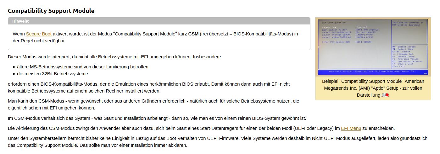

Aber nochmal ne andere Frage, im Bios steht direkt unter "CSM16 Parameters-OS Selection" dort wo man das BS auswählen kann auch noch "CSM Support" mit der Auswahlmöglichkeit "Auto-Disable-Enable". Das steht jetzt auf "Auto", nur traue ich mir da nichts zu verändern. Welche Bedeutung hat das?
Gruß, flinki
das könnte bei vieleicht auch das Problem sein, würde mal deaktivieren, dann gucken ob win7 startet,wenn ja win10 so nochmal installieren.

Habe jetzt noch mal ein wenig gesucht:
Das scheint wohl was spezielles vonAsus zu sein, insbesondere für ITX Boards.
Asus selber sagt, daß man die CS16 Parameters für Windows >7 auf Windows 8.x umstellen muß, wenn man MBR als Bootmethode nutzt.
Warum auch immer.
