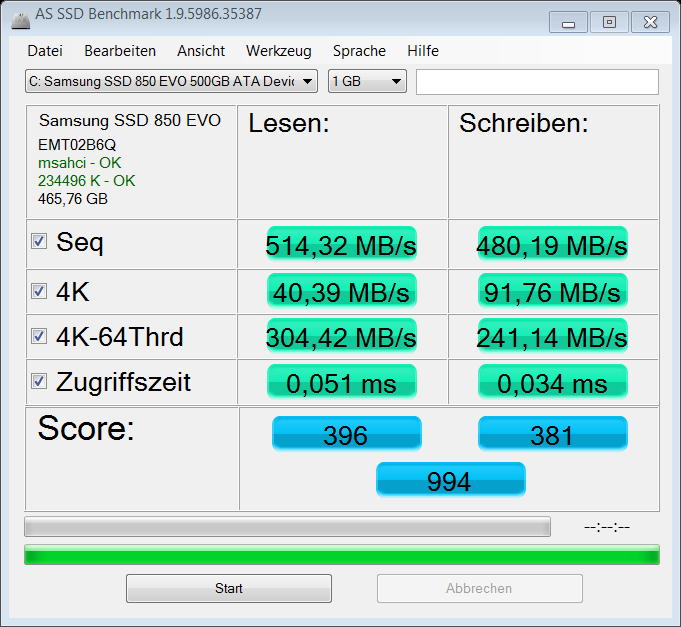

Mach mal einen AS SSD Benchmark mit der 850 EVO und zeig und die Werte ...
Hier die Lösung :
Es war eine HDD.
Steckt das Mistding dran, benötigt der Post ewig und das Booten noch viel länger.
Ohne die HDD ist Post plus gesamter Bootvorgang in 50s erledigt.
Zum Glück wars ne kleine HDD, die eh auf der Kapazität-Aufstock-Liste stand.
