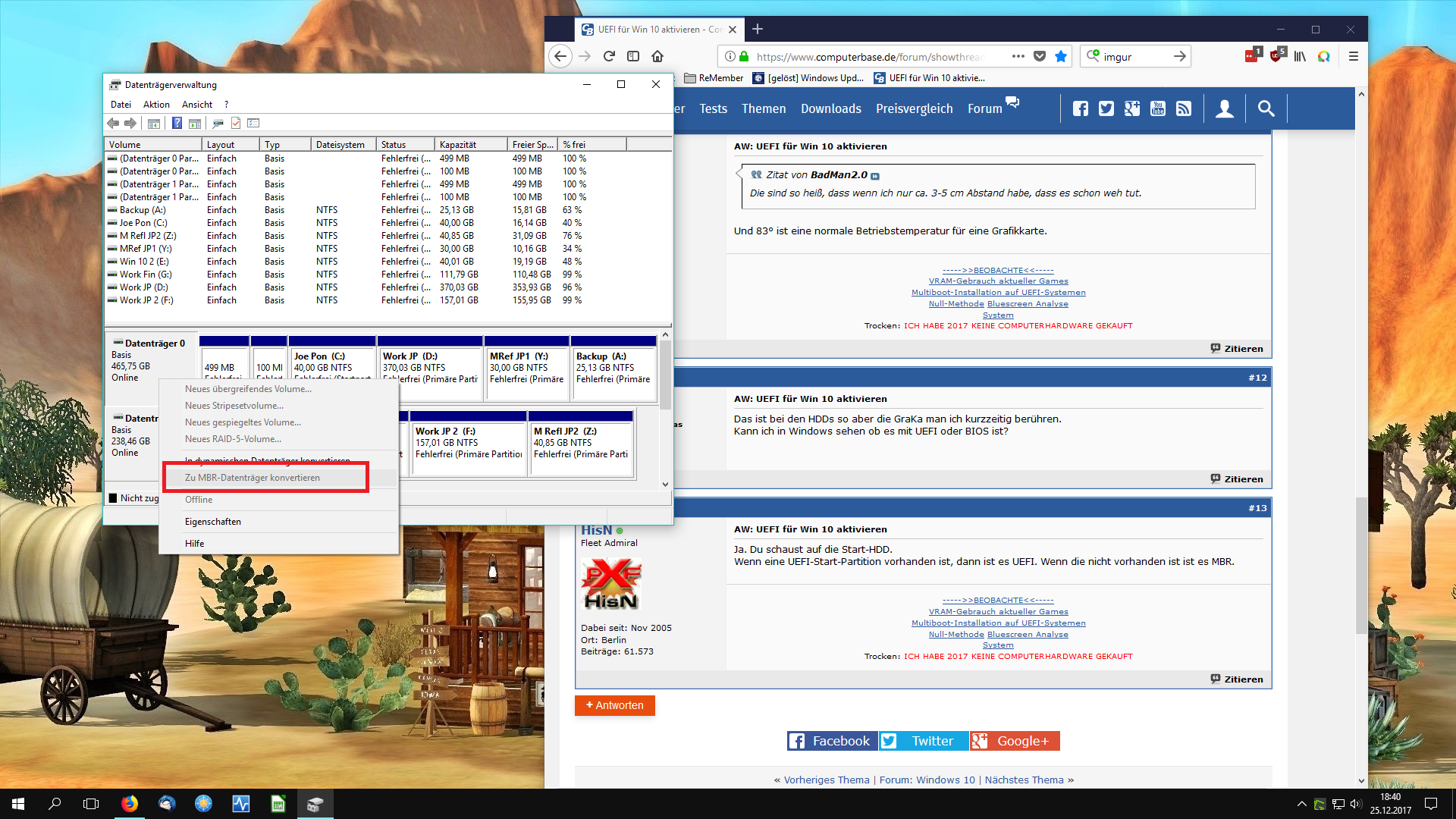

Ja. Du schaust auf die Start-HDD.
Wenn eine UEFI-Start-Partition vorhanden ist, dann ist es UEFI. Wenn die nicht vorhanden ist ist es MBR.

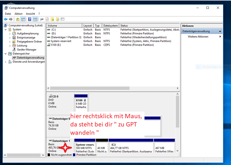

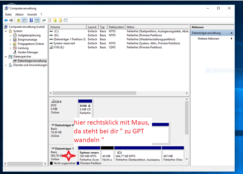

ja einfach die Datenträgerverwaltung öffnen und mal ein Screenshot unten von der Balkenansicht von der SSD/HDD posten.
Wenn in der Datenträgerverwaltung, vorne mit rechter MAus angeklickt, wandeln zu MBR steht, dann ist es GPT.
Steht zu GPT wandeln da, ist es MBR

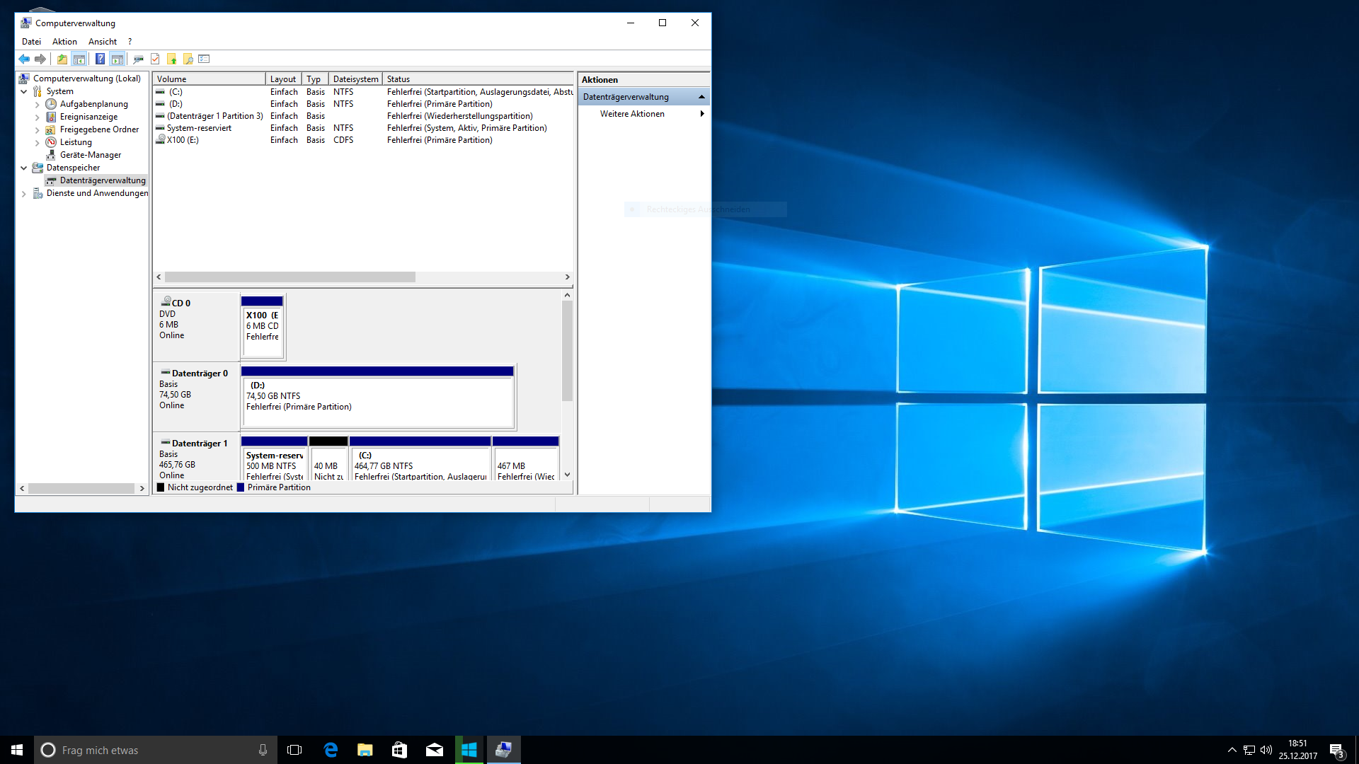

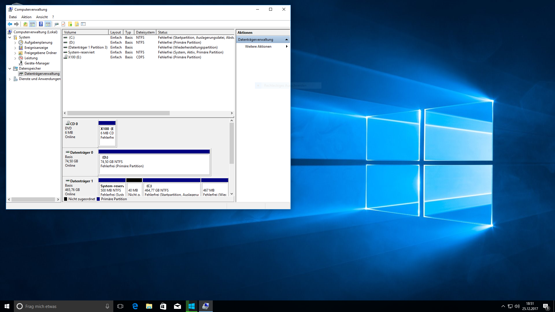

Maximiert wäre es besser gewesen.
Datenträger 1 ist deine System HDD/SSD, so wie es aussieht wird da die MBR Partitionstabelle verwendet und es fehlt die UEFI Partition, daher wurde Windows nicht im UEFI Modus installiert
