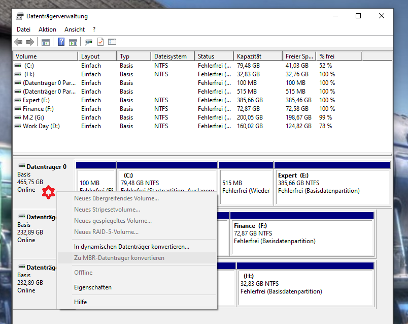

Hallo Lextor
Kannst du Bitte mal einen Screenshot der Datenträgerverwaltung zeigen.
Mit den Details, wenn du vorne, wo der Stern ist, mit rechtem Mausklick anklickst, und was da steht, ob zu MBR, oder zu GPT wandeln, steht.

Seh ich mir morgen mal an. UEFI ist aber devenitiv im BIOs auf "disable"bzw. alles auf SATA !
