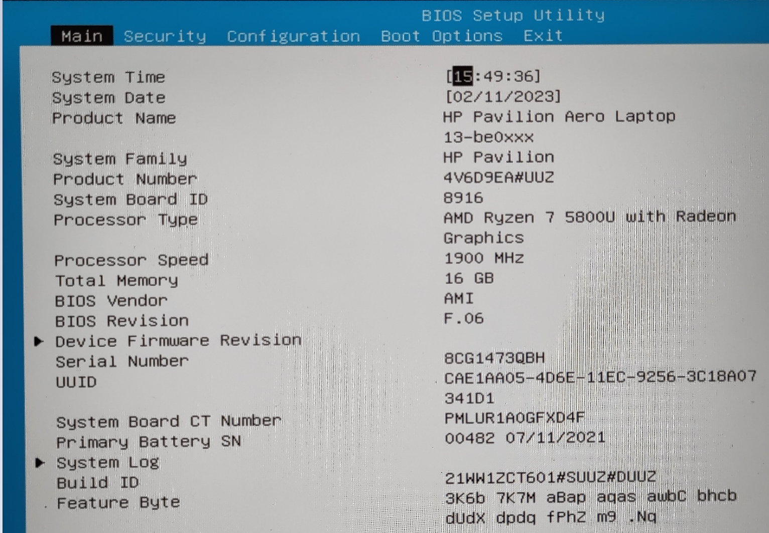

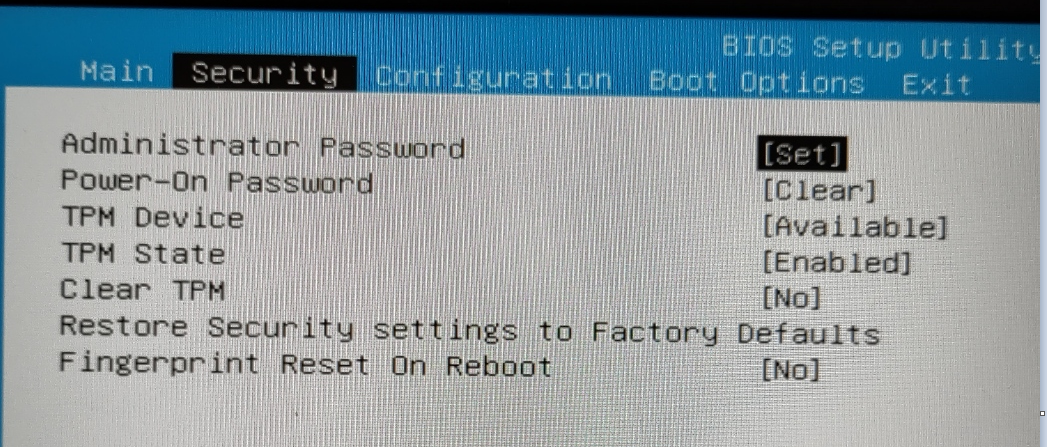

HP Pavilion Aero 13 (AMD Ryzen 7) von 2022 suche ich im BIOS den Switch um UEFI (Secure Boot) deaktivieren.
Wie üblich habe ich zuerst für das BIOS ein Admin Passwort gesetzt. Dennoch sehe ich es nicht.

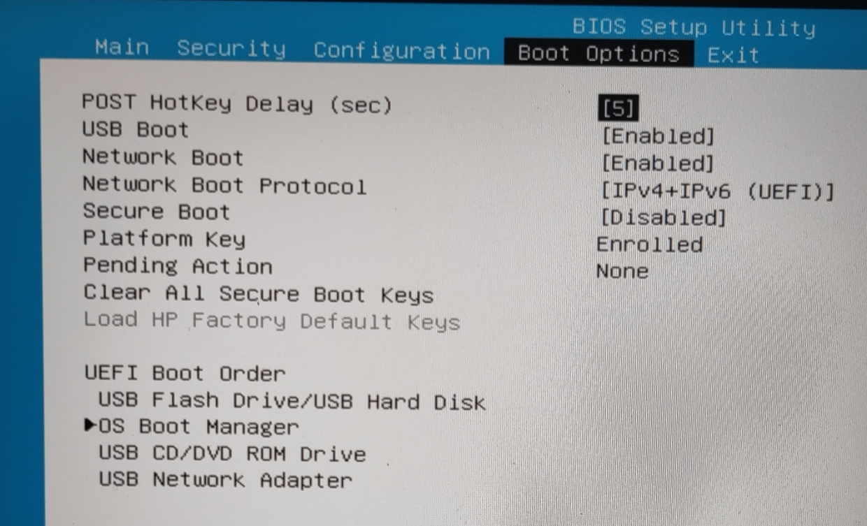

Die Option findest du normalerweise unter "Boot Options"
Hallo PC295

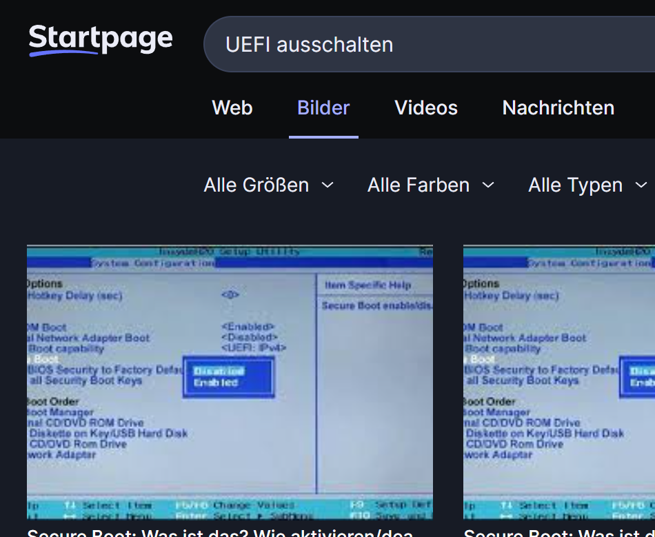

Oops... und hier der 4 Screenshot mit den Boot Optionen:
Ich habe Google Bilder anzeigen lassen, die jedoch nicht diesem Menu Aufbau entsprechen

Hallo tollertyp
Die Frage ist, weshalb trotz dieser Einstellung "Disabled" ich die Fehlermeldung (siehe Post 1) erhalte:
Datei fehlt: winload.efi
Error 0x00000225
Grüsse

Also war Secure Boot von Anfang deaktiviert? Oder ab wann? Ist es dann die gleiche Meldung? Was hat Secure Boot überhaupt mit dem Problem zu tun?
UEFI != Secure Boot ... vermutlich kann man bei dem modernen Notebook gar nicht CSM/MBR aktivieren.

Hallo Tollertyp
Sorry für die Verwirrung. Ich habe im BIOS vorgängig geprüft was möglich war. D.h. Secure Boot war dort ausgeschaltet bevor ich die Neuinstallation startete.
Da ich nach dem restore der Installation des Dells diese Fehlermeldung erhalte, gehe ich davon aus das es noch weitere UEFI / Secure Boot / TPM - was auch immer geben muss
Grüsse
Nö, muss es nicht geben, es kann durchaus sein, dass das Notebook keinen Legacy-/CSM-Modus mehr unterstützt.
Hallo mugam
OK. D.h. das klonen von "Win nicht UEFI" auf ein "Win mit UEFI" ist trotz ausgeschaltetem Secure Boot eine Lotterie.
Mal sehen ob ich über den Artikel von PC295 noch etwas heraus finde.
