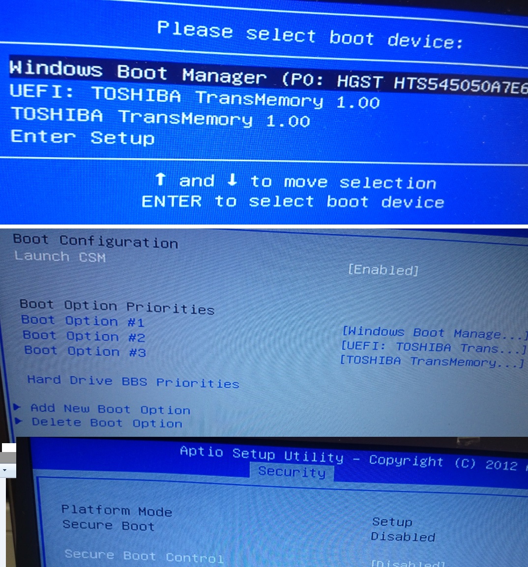

Nun habe ich mein USB Stick auf FAT32 Formatiert, mit rescue2usb den USB Stick mit der kav_rescue_10-0513 Iso benutzt.
Im Bios Auswahlmenü zum Booten kommt folgendes siehe Bild.
Im Bild sind auch meien Einstellungen.
Sobald ich auf UEFI klicke, startet er manchmal Windows ganz normal oder es kommt dieser Text, das er nicht booten kann, man soll eine Taste drücken, das immer wieder!

UEFI setzt entsprechend kompatible Bootstrukturen voraus. Die sind aber bei einer 0815 FAT32 Formatierung nicht gegeben. Da dein UEFI auch das booten im Legacy BIOS Mode unterstützt, nimm einfach das.

Schmeiß mal statt UEFI in den Einstellungen "Legacy BIOS" war das glaube ich rein. Dann Secure Boot und den Rest aus machen und es sollte klappen. Mit dem "Legacy BIOS" fragt er dich wie früher wovon du Booten willst, auf meinem Laptop mit Windoof 8, (jetzt nicht mehr) wollte er erst mit dem "Legacy BIOS" die Boot-Sticks richtig nutzen.

Die Auswahlmöglichkeiten zum Booten via USB hab ich doch bereits, siehe Screenshot im oberen Post.
Jedoch startet es nicht !
