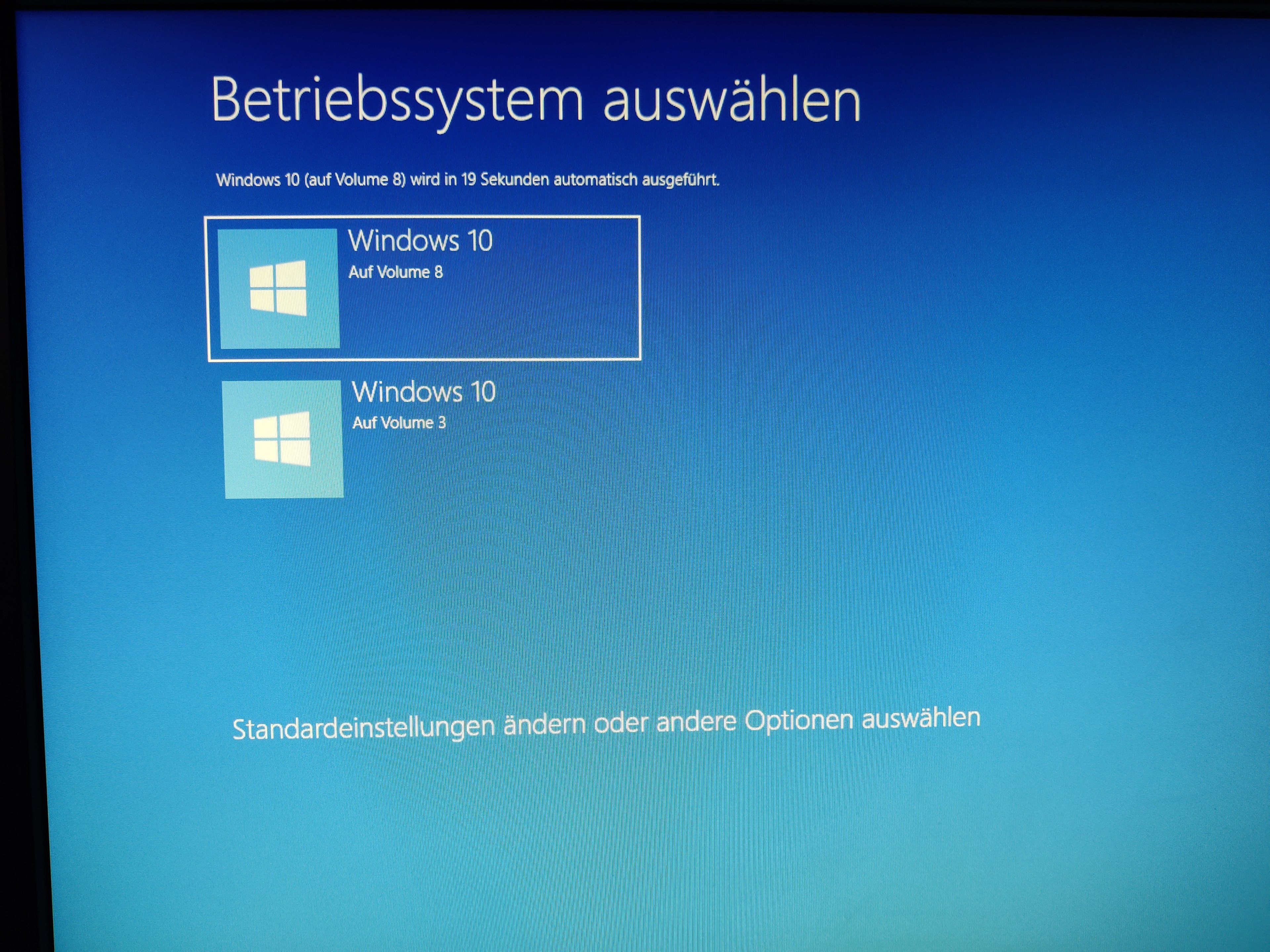

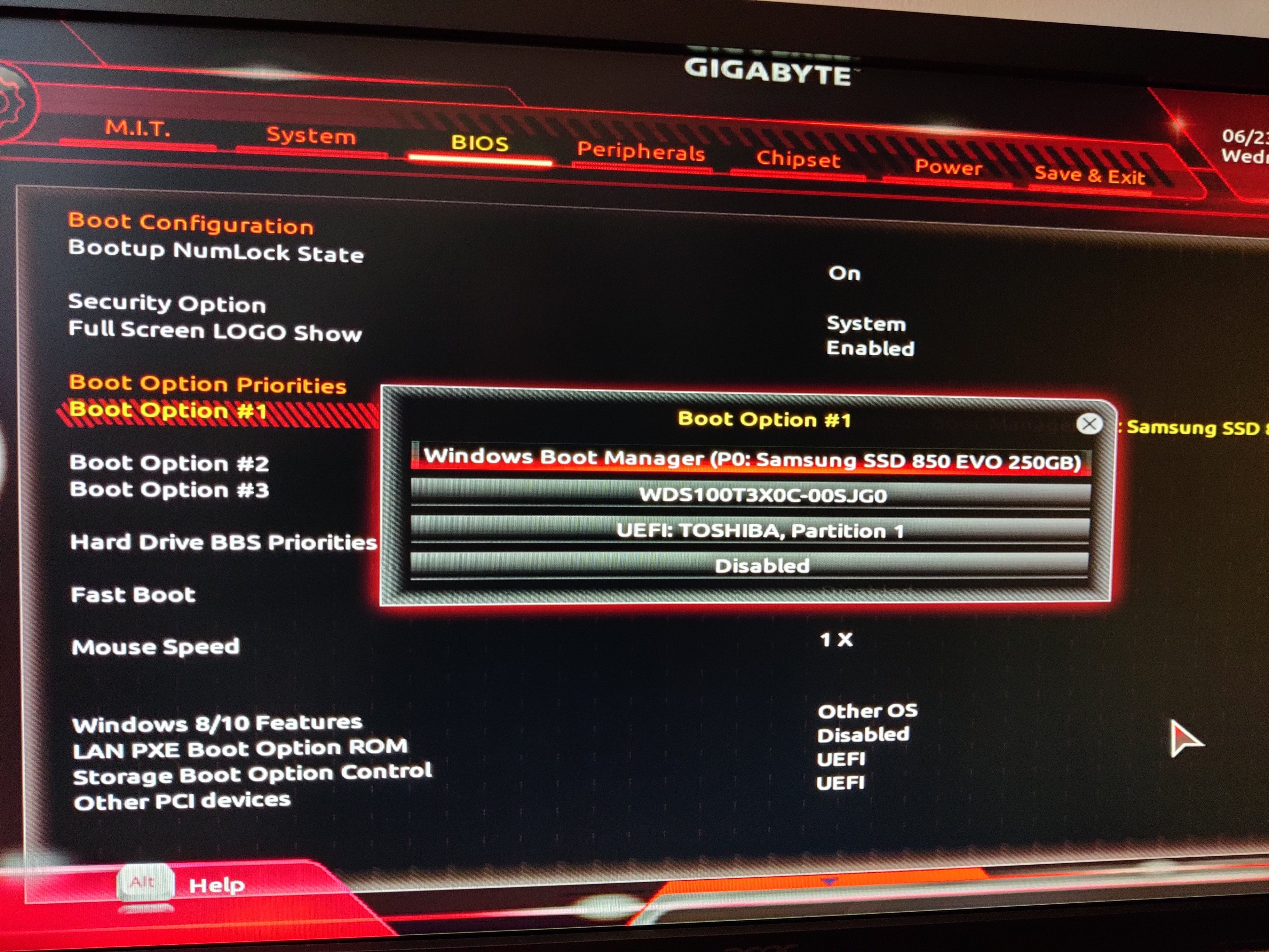

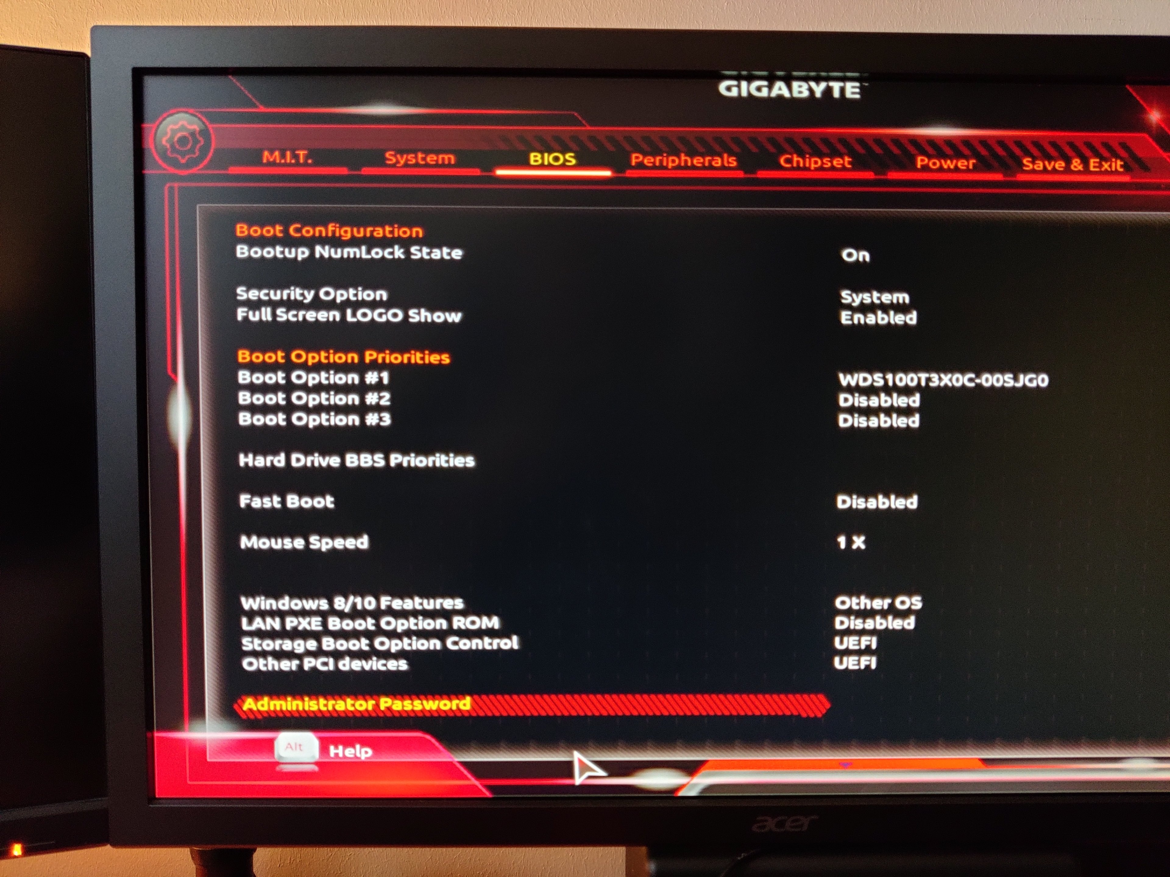

Nun bootet Windows 10 nicht mehr von der direkt M.2 SSD wenn ich diese im BIOS an erste Stelle setze (Bild 1 und 2).

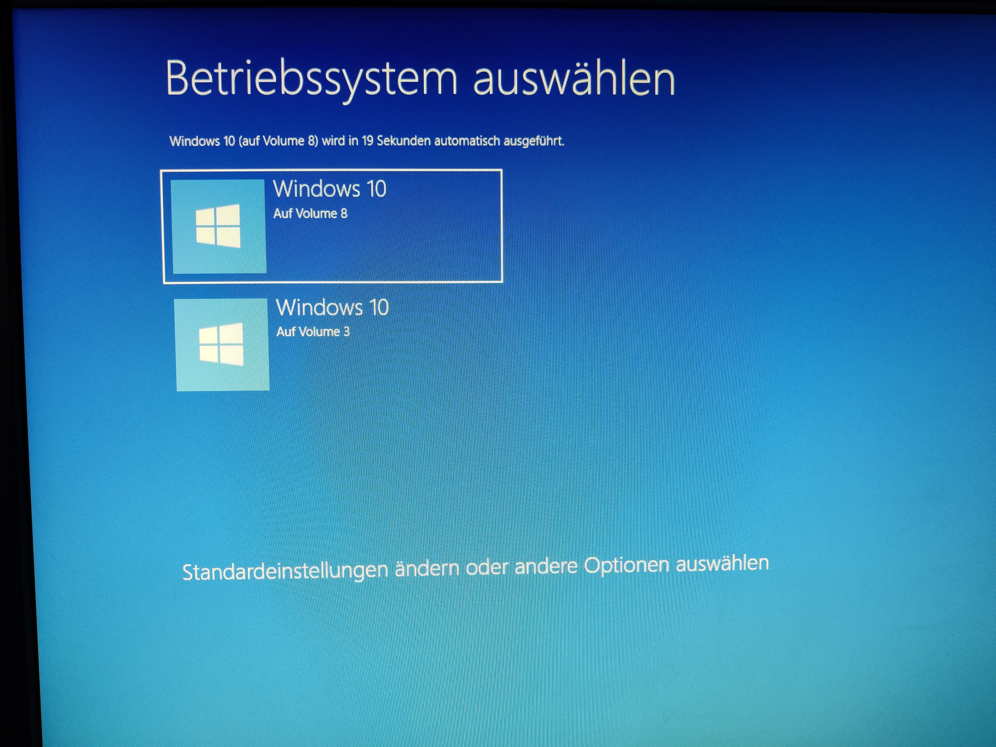

Ich kann mein "Volume 8" nur noch starten wenn ich im BIOS den Windows Boot Manager (Samsung SSD 850 EVO 250GB) auswähle (Bild 3).

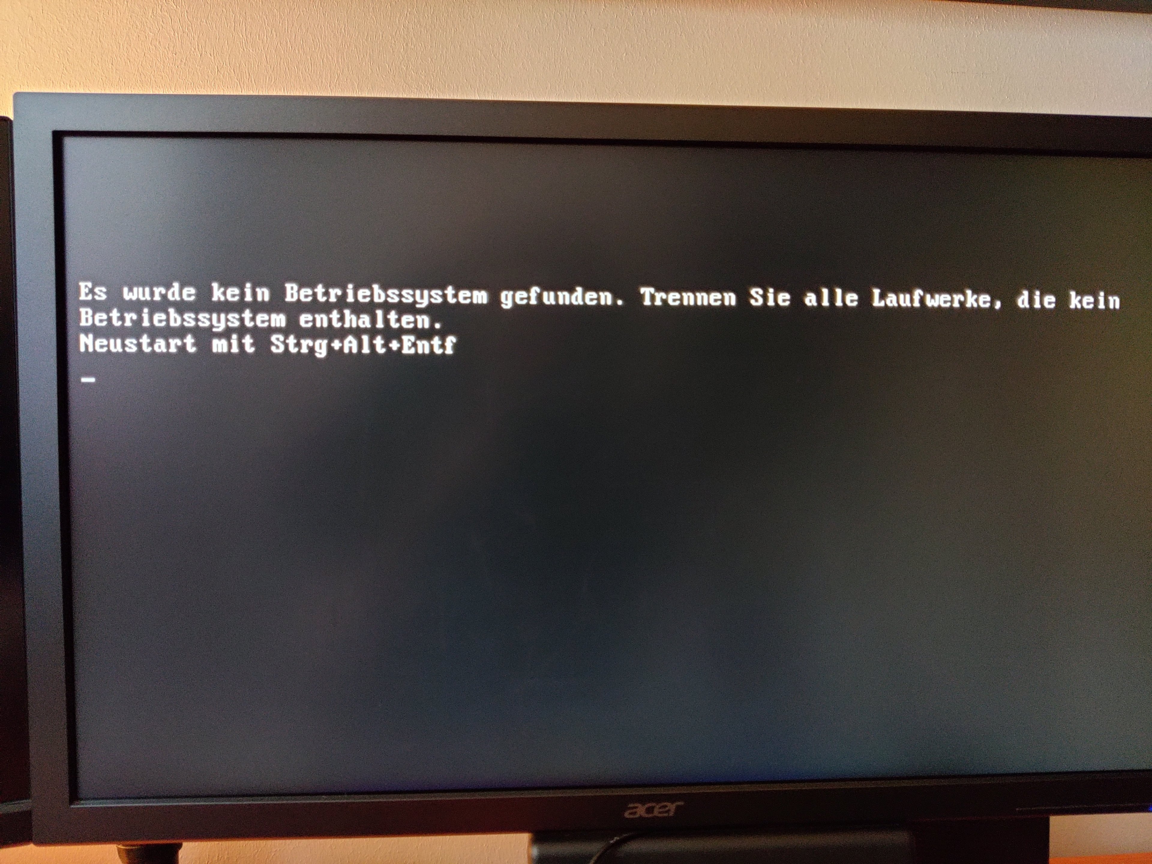

Zudem fragt der Windows Boot Manager dann welches Volume ich starten möchte. Zur Info: Das Volume 3 war mal auf der 850 EVO SSD wurde aber bereits formatiert (Bild 4).

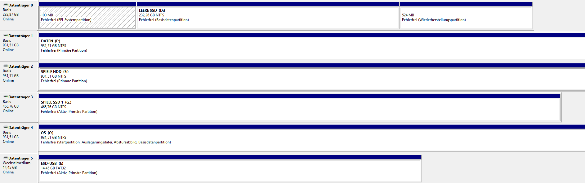

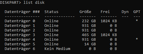

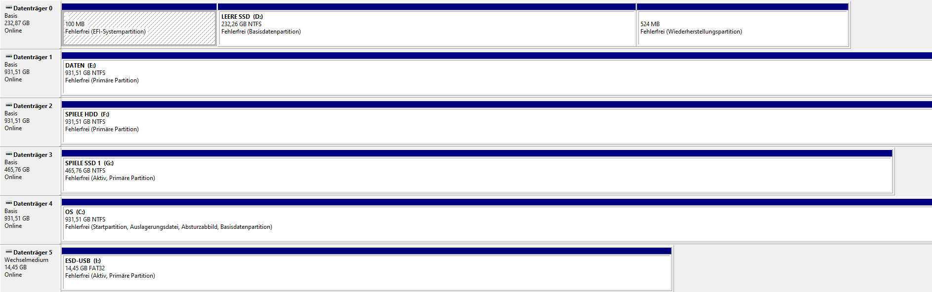

Meine Partitionen sehen wie folgt aus: Bilder 5 und 6

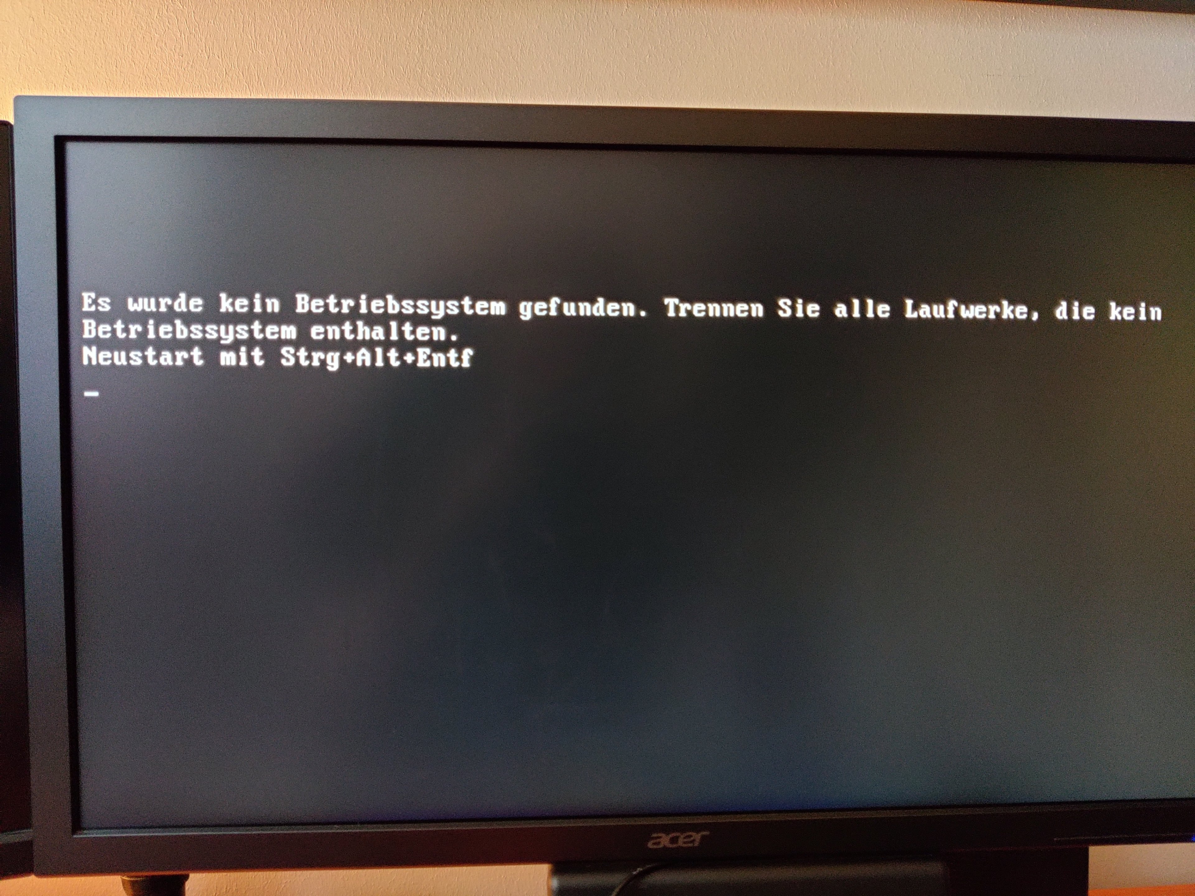

Folgende Dinge wurden schon versucht:
Windows 10 Creation Tool Stick angeschlossen und die Eingabeaufforderung geöffnet:
Bootrec /FixMbr = erfolgreich
Bootrec /FixBoot = Zugriff verweigert
Bootrec /RebuildBcd = fehlgeschlagen

Naja, ist doch eigentlich völlig normal, dass bei einem UEFI-System vom Windows Boot Manager gebootet wird, da bootet man nicht direkt von der SSD/HDD.

Problem ist wohl die EFI Startpartition auf Volume 0. Die sollte eigentlich auf Volume 4 sein.
Die versuchte Fehlerbehebung funktioniert nur bei CSM/Legacy nicht bei EFI Boot.
Am Besten Volume 0 über diskpart mit 'clean' bereinigen (wahlweise auch abhängen) und Windows neu auf Volume 4 installieren. Daten sichern und plattmachen, damit eine Startpartition auf dem (richtigen) Volume erstellt wird.

Mit ms config sollte man den Start einstellen können welches Windows gestartet werden soll

Ich habe jetzt einfach mal über msconfig > Start die ungewollte Windows Installation entfernt.
Der PC bootet direkt in meine gewünschte Windows Installation. Dankeschön :)
Reaktionen: cutterslade1234
Funktioniert solange die 250 GB SSD (mit intakter Startpartition) angeschlossen ist ;).

Trotzdem ist doch die Uefi Bootpartition auf Datenträger 0 wo kein Windows drauf ist
Wenn du die SSD absteckst, bootet dein Windows nicht mehr.
Da musst du neu installieren auf die SSD wo auch alles drauf soll.
Datenträger 4 oder wo?
Was da nun die M.2 ist und wo Windows samt Bootpartition drauf soll ist mir nicht wirklich klar.
Was das ganze mit den vielen Platten soll?
Die alte Bootpartition und Wiederherstellungspartition auf Datenträger 0 ( 250 GB SSD)
sollte ja nun auch weg.
Reaktionen: s1ave77
Gibt es keinen anderen Weg mein bestehendes Windows auf der M.2 zu erhalten?
Das braucht einen Partitionsmanager (mit Bootmedium), der Partitionen verkleinern und dann verschieben kann, um eine 500 MB Partition am Anfang von Volume 4 zu ermöglichen. Windows selbst kann das nicht und die meisten Tools, wie z.B. Minitool Partition Wizard, erlauben dies nur in der Bezahlversion.
