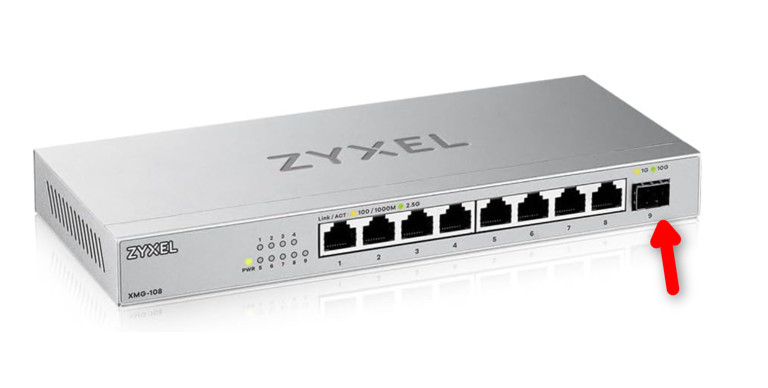

  • Zyxel Netzwerk Switch 8 Port | Unmanaged Multi Gigabit LAN Splitter | 8X 2.5 Gbit + 1x 10Gb SFP+ Ports
  • Es sind noch weitere Switch mit 2,5 Gbit/s im Heimnetzwerk vorhanden.
Es geht mir jetzt nur darum, wie ich den einen 10Gb SFP Port was meine Switch hat, nutzen kann, sodass ich mit meinem Rechner mit 10 Gbit/s auf die NAS komme. Das Problem daran ist ja, dass meine Switch solch einen Port nur einmal hat und nicht zweimal, um auf die NAS und meinen Rechner zu kommen.

Du hast den ZyXEL XMG-108HP. Der hat PoE. Es gibt auch eine Variante ohne HP, die kein PoE hat.
Edit: TE hat das klar gestellt.

Dein Switch hat nur einen 10G-Port, weil der nur als Uplink gedacht ist. Die einfachste Lösung wäre also ein 10G-"Core"-Switch. Da kann zum einen der 2.5G-Switch dran und dann noch alle Geräte, die 10G machen sollen, fürs erste also der PC und das NAS.
Vergleich: https://geizhals.de/?cmp=3133832&cmp=3133840&active=1
Stimmt, hast recht, habe nachgeschaut, habe das Modell ohne PoE. Hatte mich schon gewundert, da ich davon ausging, kein PoE zu haben. Habe nur den 10Gb SFP Port und PoE brauche ich auch gar nicht.

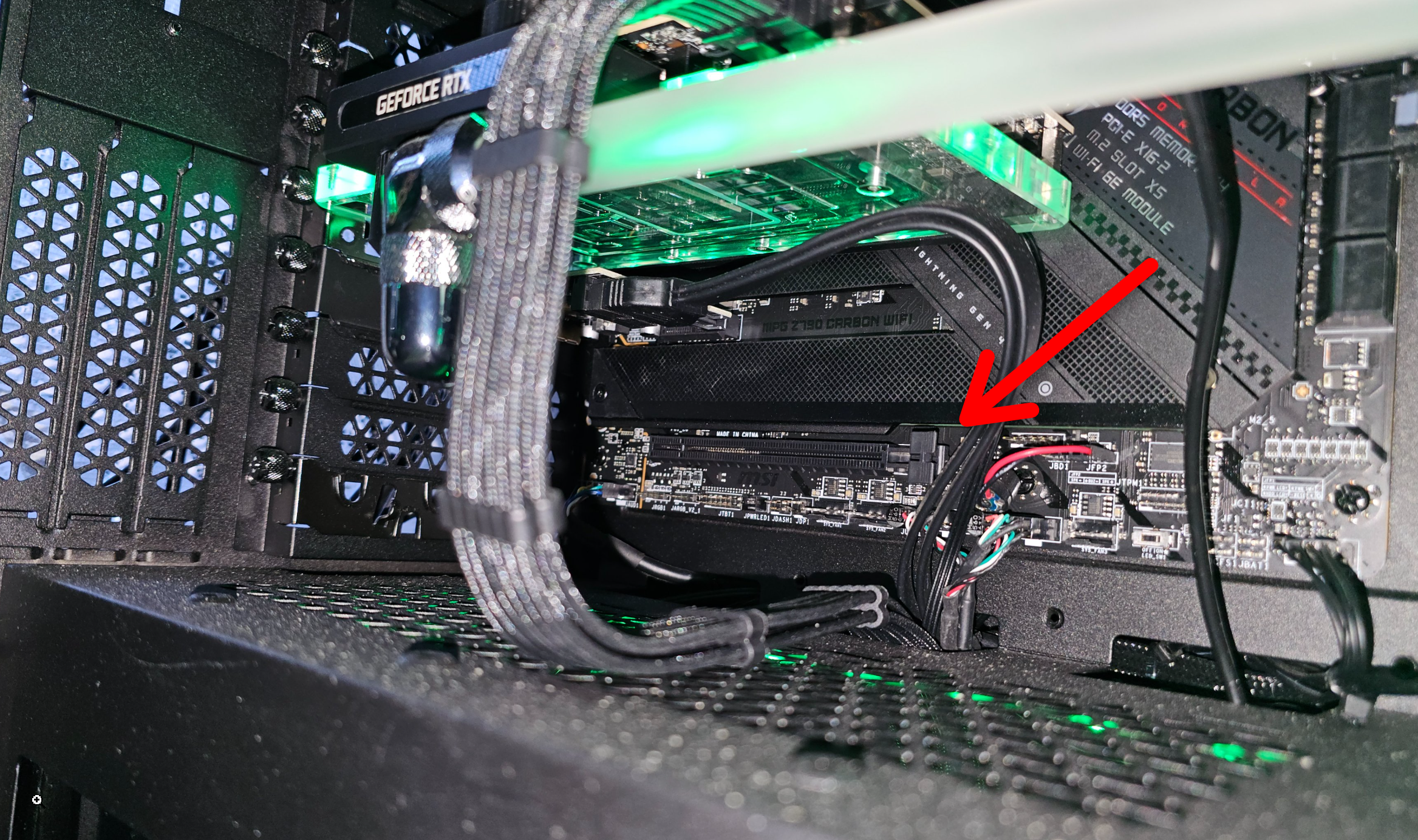

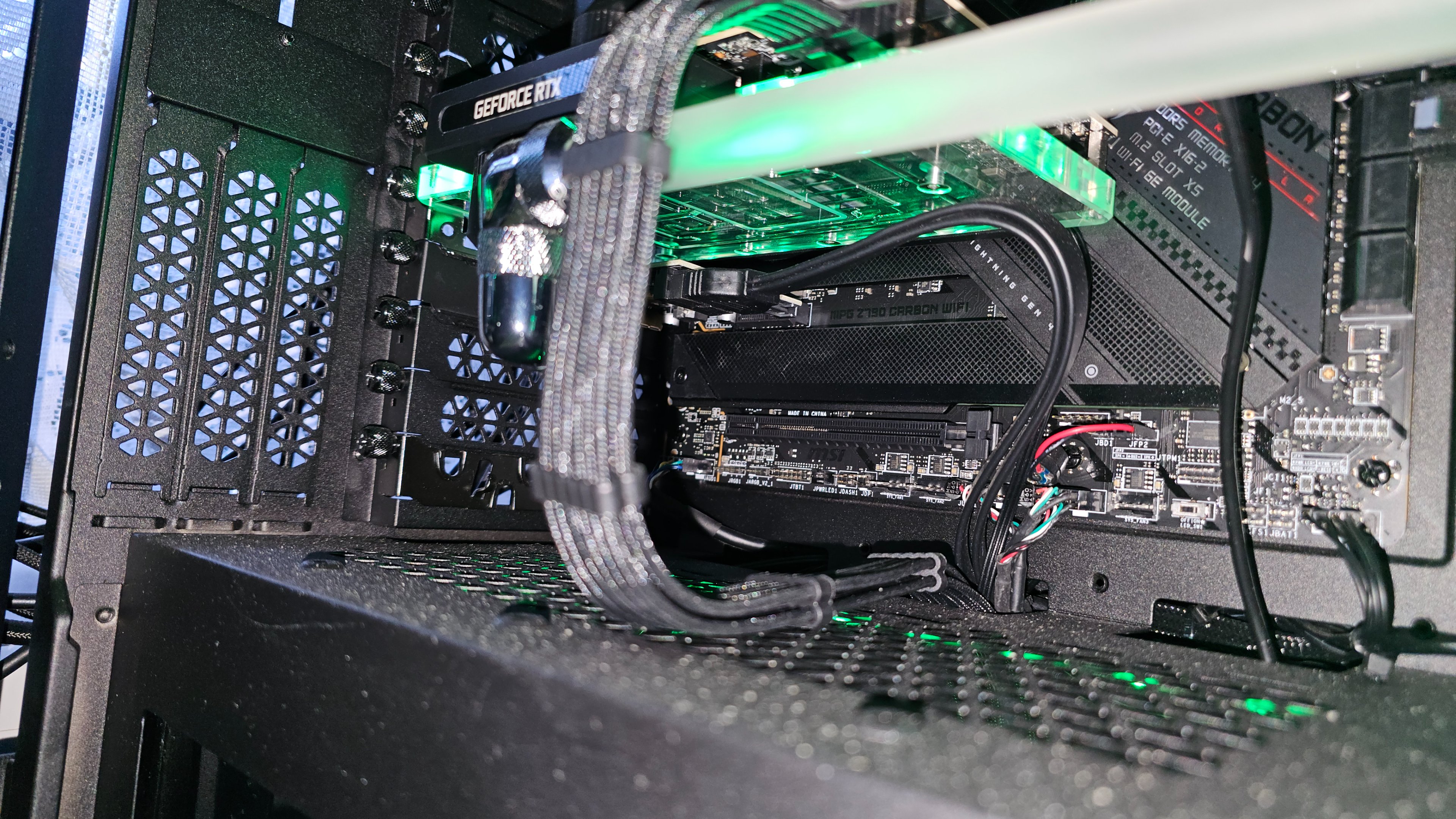

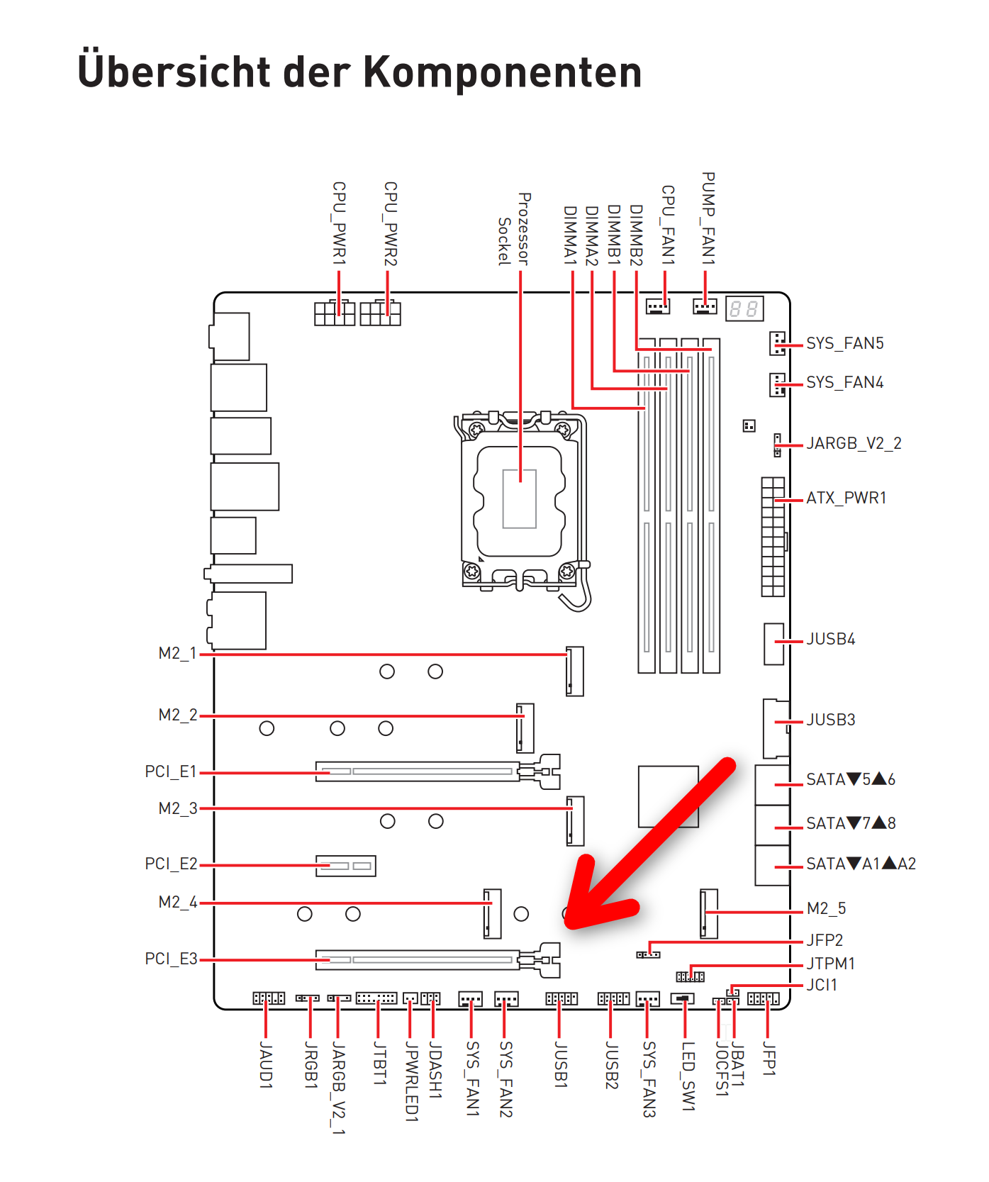

Bei mir habe ich nur einen PCIe x16 (mechanisch) frei. Der ist am Chipsatz angebunden.
Es handelt sich um das MSI Carbon Z790 Mainboard mit einem 13900K Prozessor.
Der obere x4 ist bereits mit einem USB-Controller belegt.
So, momentan tendiere ich zu diesen zwei:
Das müsste doch so gehen, oder nicht? Mit der Netzwerkkarte gibt es auch ein Modell mit nur 1 × 10 G, aber das kostet 10 Euro mehr. Das Modell mit 2 × 10 G ist gerade im Angebot.
Schau das die Netzwerkarte Luft bekommt. Die wird richtig warm.

Das ist der einzige Platz, was ich dazu habe.

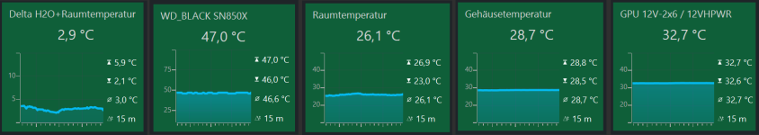

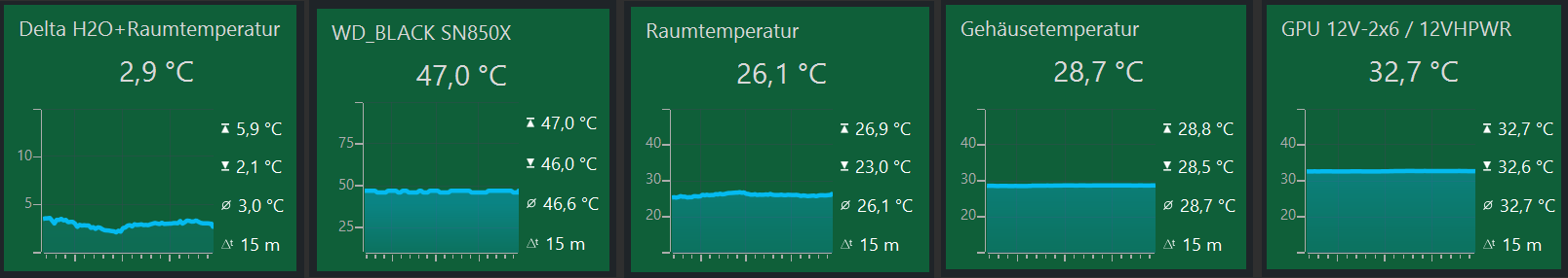

Im Gehäuse wird es bei mir in der Regel in Games nur um die 32 °C warm, da ich eine Wasserkühlung verbaut habe und die Abluft eher am externen Radiator (Mo-Ra) stattfindet. Bezüglich des externen Radiators werden die internen Radiatoren stark entlastet und es wird nicht so viel Wärme in das Gehäuse abgeführt. Eine Grafikkarte oder CPU, die Abwärme ins Gehäuse mit abführt, habe ich nicht.
Aktuelle Temperatur (Idle/Office):
In Deinem PCI_E3 Slot mit PCIe 4.0 x4 sollte doch auch die Realtek Karte mit PCIe 4.0 x1 gehen.
Warum die 12,5 Watt Intel Karte statt der 2 Watt Realtek?
Die Intel braucht doch x8, oder täusche ich mich da?
