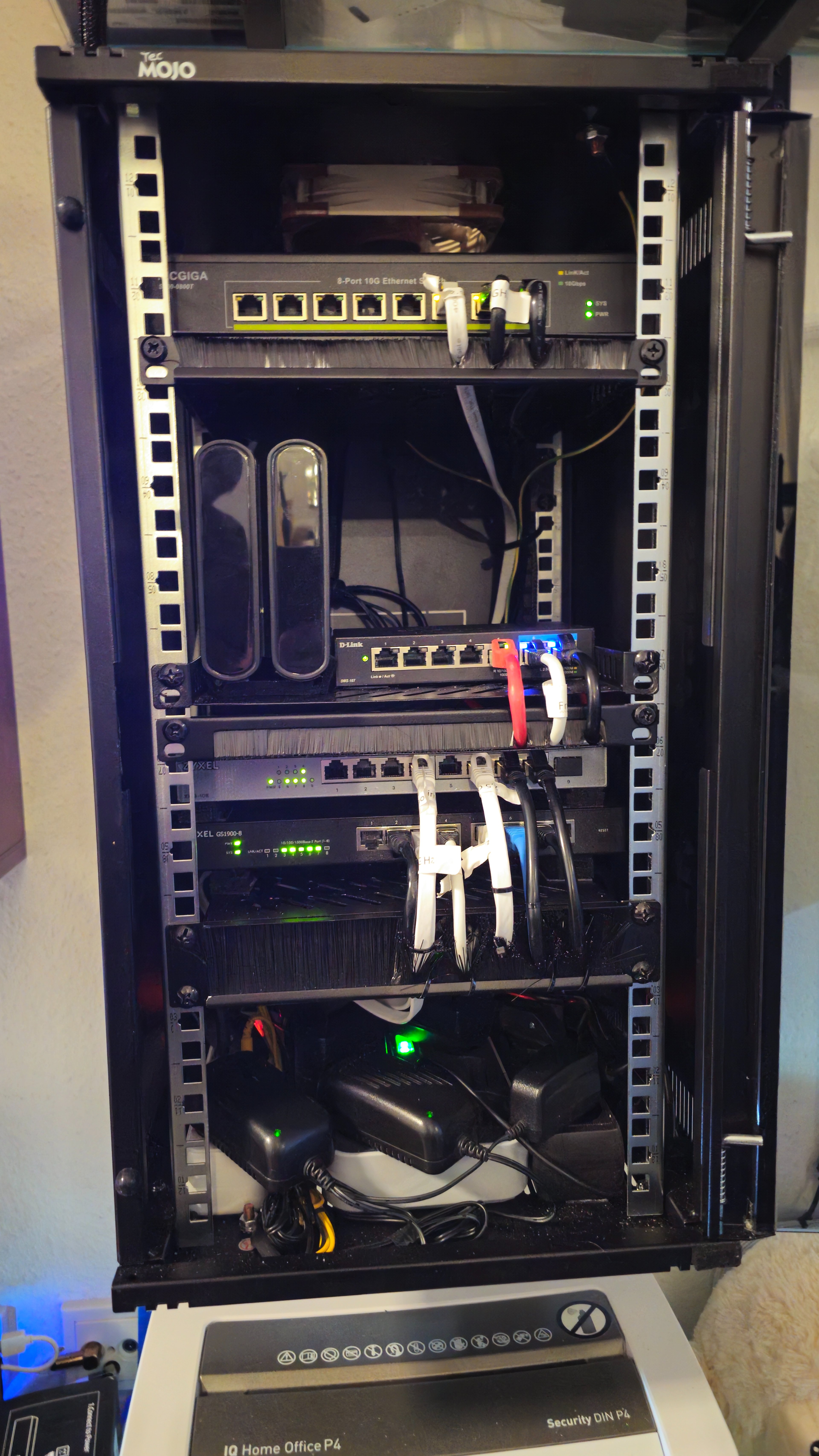

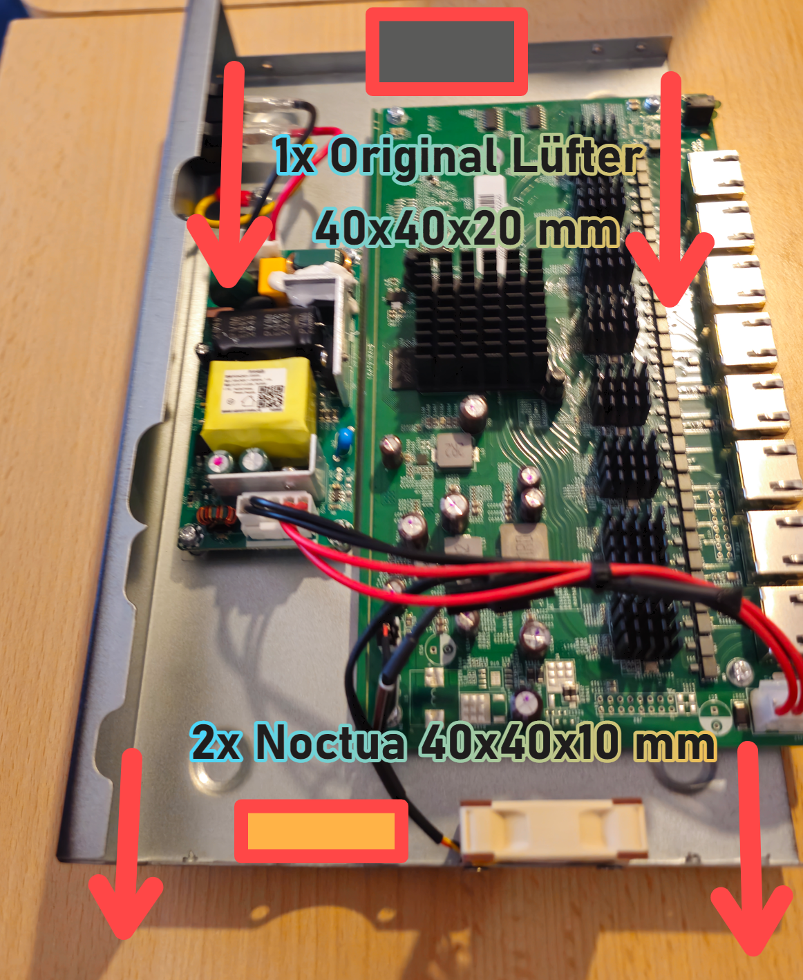

So, ich habe nun noch einen letzten Versuch gestartet. Im Grunde war es bereits relativ gut.
Gestern hatte ich noch einen 40x40x10 mm Noctua Lüfter nachbestellt, den ich nicht mehr stornieren konnte. Daher habe ich jetzt mit der Drehzahlreduzierung (Noctua) + 3er Splitter beide zusammen ausblasend verbaut und den original verbauten Lüfter, einblasend von der anderen Seite.
Jetzt ist es absolut still, so wie ich es haben möchte, und in gleichen Testszenarium (Last) komme ich jetzt statt auf 49 °C nur noch auf 45 °C. Diesmal habe ich sogar statt nur 600 GB nochmals 600 GB an Daten transferiert, also doppelt so viel wie gestern. Zudem fällt unsere Raumtemperatur heute auch etwas höher aus.
Zumindest bin ich jetzt sehr zufrieden. Ich muss jetzt mein Ohr sehr nah an den Netzwerkschrank halten, damit ich leise die Lüfter rauschen hören kann.
Die Netzwerkkarte habe ich mal dabei angefasst und sie war schon warm. Aber nicht heiß und kühlte auch relativ schnell ab, als ich keine Daten mehr übertragen habe. Scheint so weit mit dem Passivkühler auch alles in Ordnung zu sein.
EDIT: Habe vergessen, ein Foto zu machen, daher hier mal als Skizze.

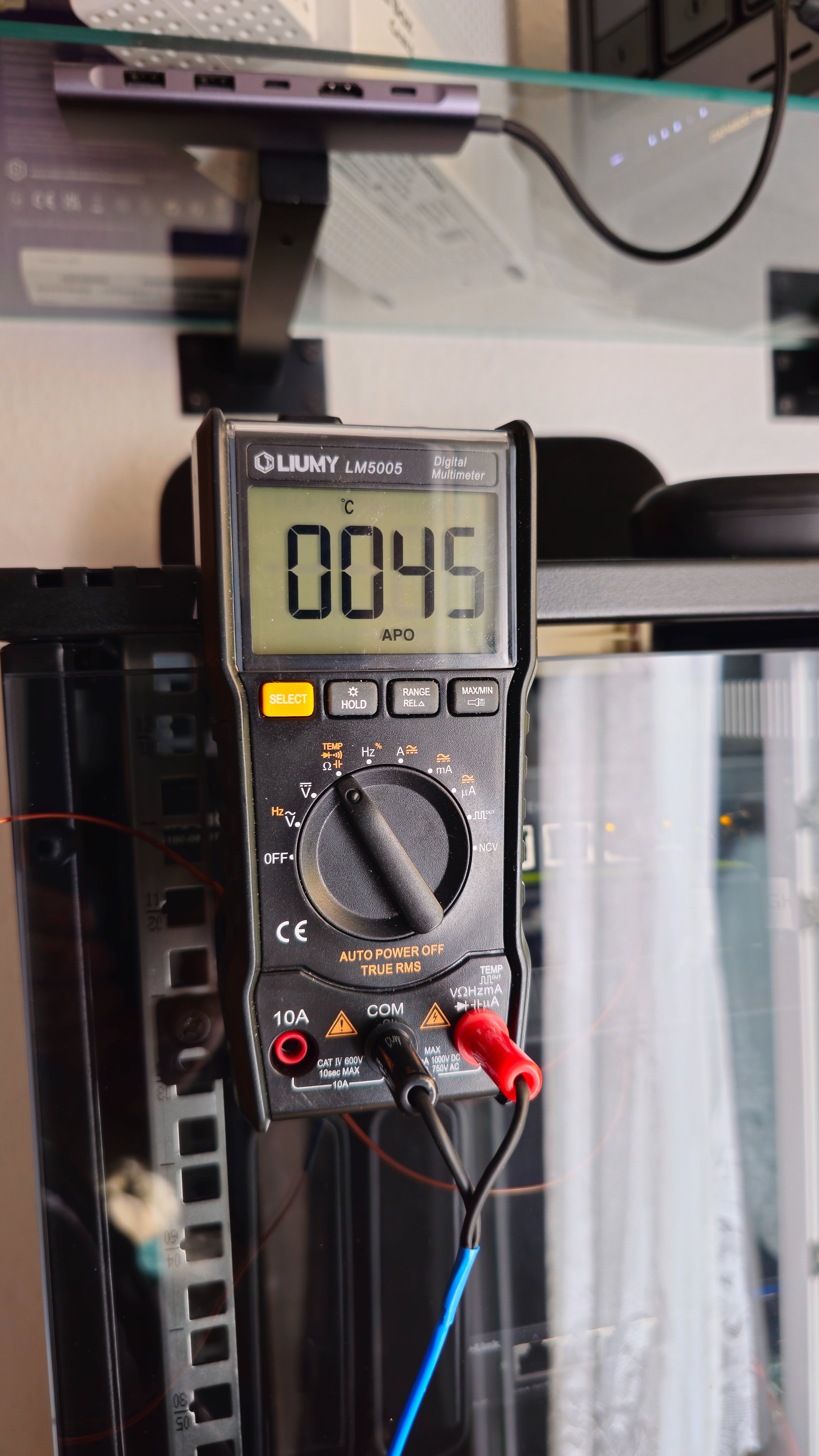

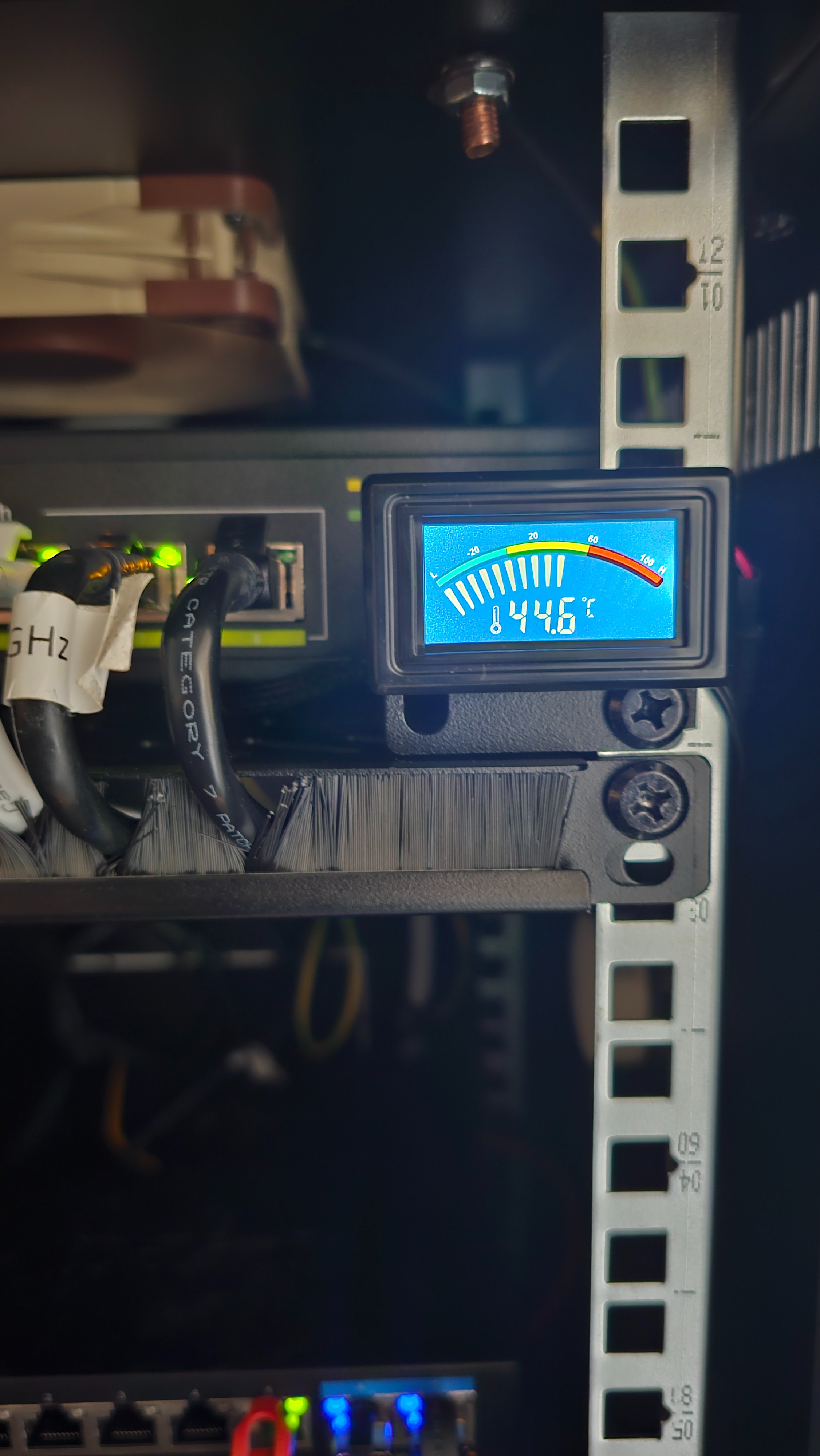

Heute hatte ich die Idee, ein Alphacool Thermometer in den Netzwerkschrank zu installieren. Habe ich jetzt aber nicht extra kaufen müssen, da ich den schon mal zu Testzwecken verwendet habe und hier eingelagert hatte.
Ich messe hierbei an der Unterseite des Switches (Hotspot). Die letzten Temperaturmessungen habe ich auch dort unternommen und daher dienen diese Messungen als Referenzwert. Hierzu habe ich mir mehrere ISO-Dateien in einem Ordner gepackt und 1x in Richtung NAS von NVMe zu NVMe 550 GB kopiert. Danach dasselbe in die andere Richtung.
Mein Multimeter, das ich letztens für diese Temperaturmessung verwendet habe, kann keine Nachkommastellen messen. Daher fällt diese Messung etwas genauer aus. Dieser Thermometer ist fest angebaut und wird zur Überwachung verbaut bleiben.
Das ist natürlich jetzt eine kleine Spielerei, da ich dieses Thermometer ohnehin hier hatte.
Info bezüglich meiner Temperaturmessung
Möchte noch mit anmerken das ich bisher nicht direkt am Chip gemessen habe.Zuvor mit dem Multimeter war es mir zu gefährlich. Denn mein Bezugspunkt um den Switch voll anzubinden und auch Messungen unter Last auszuführen, ist im Netzwerkschrank. Das Gerät aber ohne Oberteil mit Strom zu versorgen ist mir zu gefährlich. Zum einen könnte ich versehentlich irgendwo drankommen und ein Kurzschluss verursachen. Bei den Anschaffungskosten fällt solch eine Switch nicht günstig aus und mir jetzt das Teil durch ein Kurzschluss zu beschädigen ist mir zu groß. Zudem sitzt auch das Netzteil mit 230 V mit in der Switch und das Risiko einen Stromschlag zu bekommen, auch nicht ausgeschlossen.
Bisher habe ich auch immer nach dem Umbau mit meinem Multimeter die Temperatur ausgemessen. Auf die Idee mit dem Display, was ich heute verbaut habe, ist mir erst heute eingefallen. Hatte gar nicht mehr dran gedacht, das ich solch ein Thermometer auch noch da habe.
Da ich mich aber mit den Lüfter beschäftigt habe musste ich ein Referenzwert der Temperaturen haben. Denn zwar habe ich mit diesem Umbau die Switch leiser machen wollen, aber zugleich mich nicht mit der Temperatur verschlechtern. Daher messe ich an der Unterseite der Switch und zwar unmittelbar unter dem Chip, was auch der Hotspot ist. Davor befindet sich auch der Port wo mein Rechner angeschlossen ist. Denn ohne Last ist die Temperatur auf 43 °C heruntergegangen und sobald ich den Rechner ausmachen, geht die Temperatur sogar auf 40 °C herunter.
Andere Rechner sind momentan noch nicht angeschlossen, denn bezüglich der NAS haben sie nur Zugang zu den HDDs und hiermit haben sie keinen Geschwindigkeitsvorteil. Die verbauten M.2 NVMe und SATA SSD sind nur mir vorbehalten. Ohne einen SSD Caches haben sie keinerlei Vorteile mit 10 Gibt/s. Die anderen Rechner haben aber auch eine eigene Switch vorgeschaltet und daher würden sich die Kosten nicht nur auf eine Netzwerkkarte beziehen.
Mit dem Temperatursensor heute, bin ich auch auf die Unterseite dran gegangen. Grund dazu war die Switch hierzu nicht extra aus dem Netzwerkschrankt auszubauen und auch nicht zerlegen zu müssen. Denn diesen Temperatursensor könnte ich jetzt auch intern einbauen. Zudem habe ich auch an der selben Stelle als Referenzwert messen wollen.
Es spielt auch keine Rolle wo die Temperatur gemessen wird, wenn es sich immer um den selben Referenzwert handelt. Man muss sich nur im klarem sein, das am Chip (bzw. an den 8 Ports) direkt gemessen die Temperatur etwas höher ausfallen wird. Mir ging es aber um den Referenzwert an der Unterseite im Original Zustand und dann im umgebauten Zustand. Denn an dieser Position würde sich die Temperatur auch verändern, wenn es sich mit meinem Umbau negativ gezeigt hätte.
Sollten alle 8 Ports belegt werden, wird sich die Temperatur sicherlich auch noch anders verhalten. Denn momentan geht es an einem Port mit 10 Gbit's zur NAS und einmal mit 10 Gbit's zu meinem Rechner. Der dritte Port ist mit einem 2,5 Gbit's Switch verbunden, damit ich und auch die NAS aufs Internet zugreifen können. Zudem wird der Zugang der anderen Rechner weiterhin über die anderen Switch auf die NAS ermöglicht.
In diesem Fall handelt es sich auch um eine Unmanagment Switch, weshalb auch keine Temperaturmessung ausgegeben wird. Das habe ich noch mit dazu angeben wollen. Da ich den Sensor jetzt dauerhaft dran habe, lässt sich irgendwann auch der Sensor von inntern herausleiten. Aber selbst dann wird keine 100 % Messung möglich sein, da die Temperatur an der Unterseite des Passivkühler auch etwas verfälscht wird.
Es geht daher immer nur einen bestimmten Bezugspunkt zu haben.

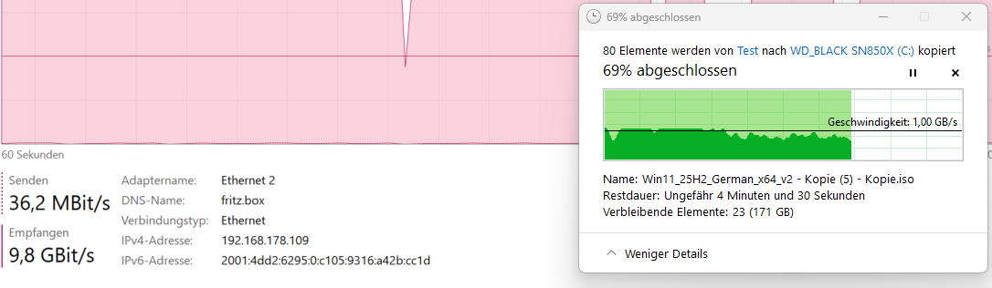

Heute Nacht habe ich mit 10Gbit/s auch getestet, wie sich nun die zwei NVMe SSDs als Caches mit den Festplatten auswirken.
Nutze für meine Backups den Paragon Festplattenmanager und hier erreiche ich jetzt um die 500 bis 600 MB/s statt 150 bis 250 MB/s. Beim Lesen ist es etwas weniger, aber schneller als mit 2,5 GBit/s. Wobei Paragon bezüglich der Verarbeitung nie die volle Bandbreite ausnutzt. Auch mit 2,5 GBit/s hat es die volle Bandbreite des Netzwerks nicht immer erreicht.
Mit dem Kopieren von ISO Daten habe ich bis zu 1GB/s erreicht und andersherum von der NAS zum Rechner um die 800 MB/s. Das habe ich sogar mit bis zu 350 GB getestet und die Geschwindigkeit der Datenübertragung ist nicht eingebrochen.
Habe noch eine SATA SSD eingebaut und daher habe ich dort die VM und den Docker installiert. Belasse es nun auch so, und jetzt lohnt es sich auch für die anderen Rechner im Netzwerk, auf 10 G aufzurüsten.
Mit 2,5 GBits hatte ich es bereits getestet und hier hat es sich gar nicht gelohnt, die M.2 SSDs als Caches zu nutzen.
Der einzige Nachteil soll der Verschleiß der NVMe SSDs sein. Aber bei uns wird die NAS nicht durchgehend genutzt und daher denke ich, wird es nicht so dramatisch sein.
Für Videos, Fotos und Musik braucht man es normalerweise nicht. Da sind die HDDs normalerweise schnell genug.
