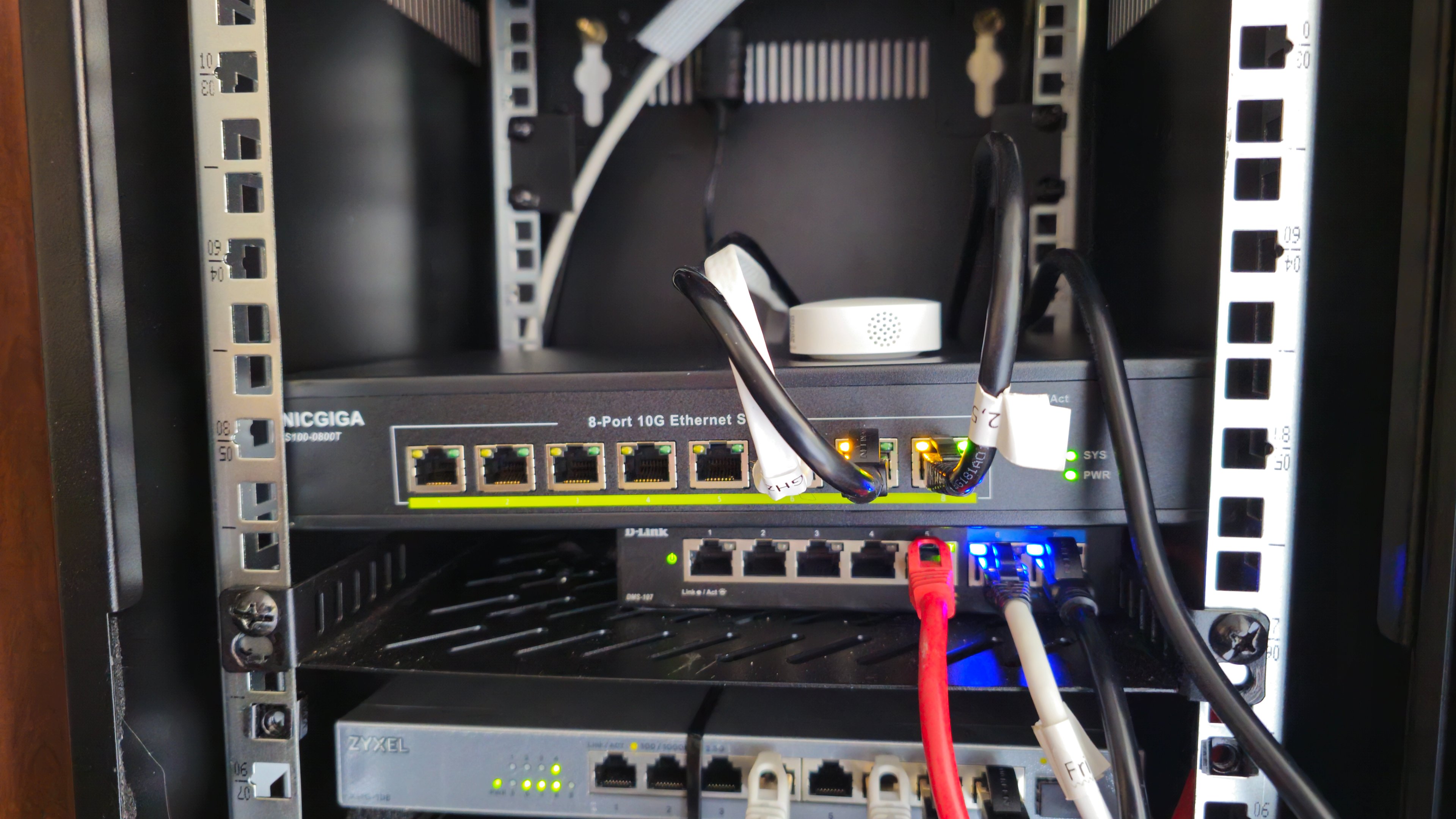

Meine Bestellung besteht aus zwei Amazon-Lieferungen, und in der ersten heute Morgen war der neue Switch enthalten. Die restliche Bestellung wird heute spät nachmittags voraussichtlich noch geliefert. Daher konnte ich die Switch vorerst provisorisch in meinem Netzwerkschrank etwas austesten.
Die Anbauteile für meinen Netzwerkschrank und auch meine neue Netzwerkkarte kommen noch. In einen 10 Zoll Netzwerkschrank passt der Switch hinein. Aber den Fachboden muss ich verkehrt herum einbauen, damit das Teil seitlich überstehen kann. Habe ich bereits auch mit meinen darunter sitzenden Switches so gehandhabt. Die im Lieferumfang enthaltenen Rackmontagehalter passen daher nicht. Das war mir aber bereits im Vorfeld klar und ich habe trotzdem den 8 Port haben wollen.

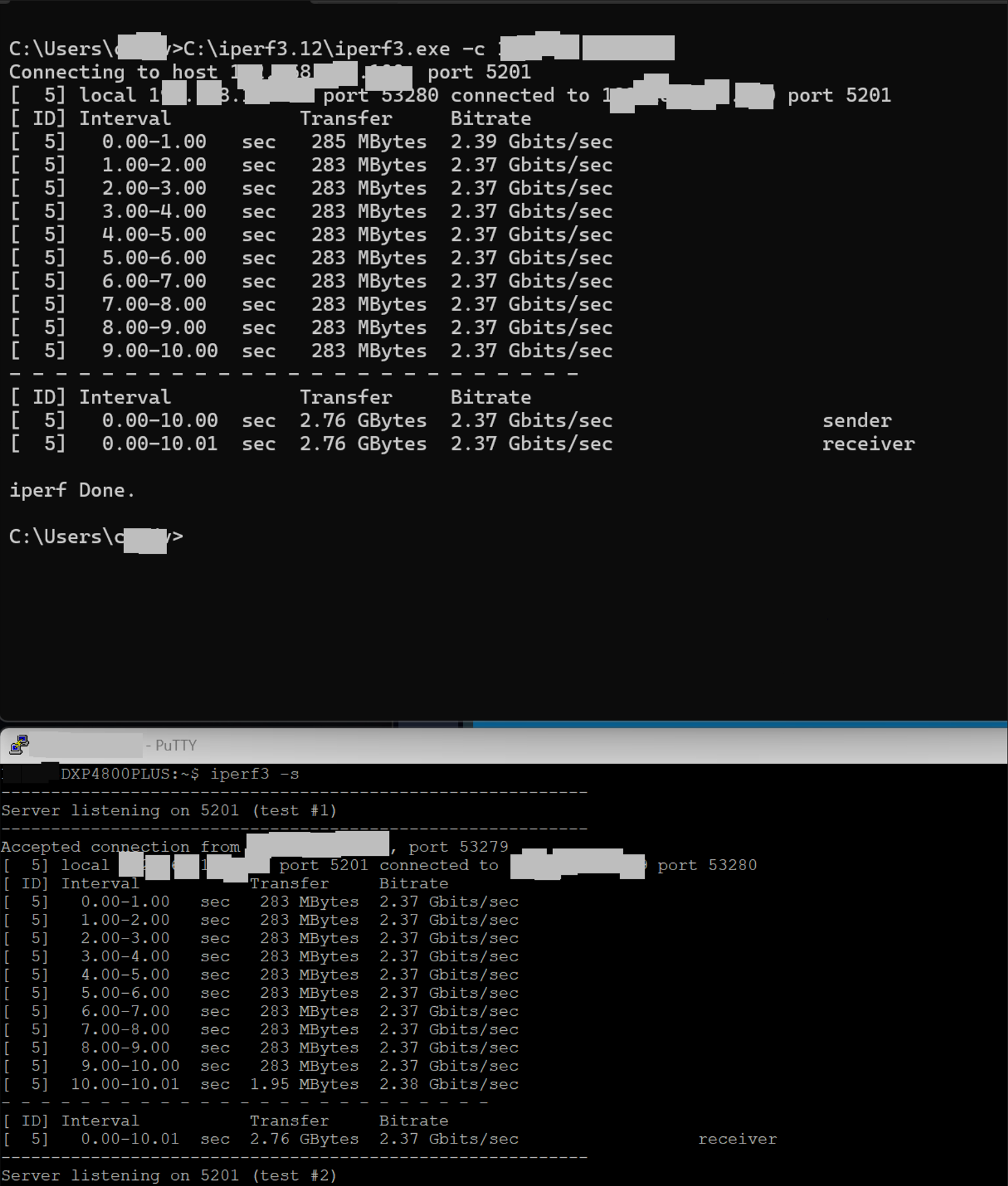

Der Switch wird korrekt mit der NAS und 10 Gbit/s erkannt. Da ich an der NAS das Lan-Kabel umstecken musste, habe ich einiges mit der Netzwerkconfiguration neu anpassen müssen. Auch in Bezug auf meine VM und den Docker. Aber das tut jetzt nichts zur Sache und ist bereits erledigt.
Der Lüfter wurde in Bewertungen als laut beschrieben. Ich finde ihn gar nicht laut, aber leise hörbar. Es ist aber eher ein Luftrauschen. Habe einen Temperatursensor obendraufgesetzt und die Temperatur hat sich nach ca. 120 GB Daten kopieren nicht sonderlich geändert. Von 30,4 °C ging es nur auf 30,8 °C. Kann sich natürlich mit 10 Gbit/s noch ändern. Den Noctua Lüfter werde ich aber trotzdem verbauen.
Ich werde aber zwischen dem Switch und dem Fachboden etwas entkoppeln, damit nicht Metall auf Metall aufliegt und so ggf. Resonanzen des Lüfters gemindert werden.
Egal ob HDD (Toshiba) oder SATA SSD und NVME SSD, die Datenrate lag bei etwa 285 MB/s. Das ist ein hervorragender Wert für 2,5 Gbit/s, denn zuvor hatte ich mit 2,5 Gbit/s nur bis zu 278 MB/s. Zum Testen habe ich hierzu mehrere ISO-Dateien (110 GB) genommen, denn mit kleineren Datensätzen würde die Datenrate auch gelegentlich geringer ausfallen.

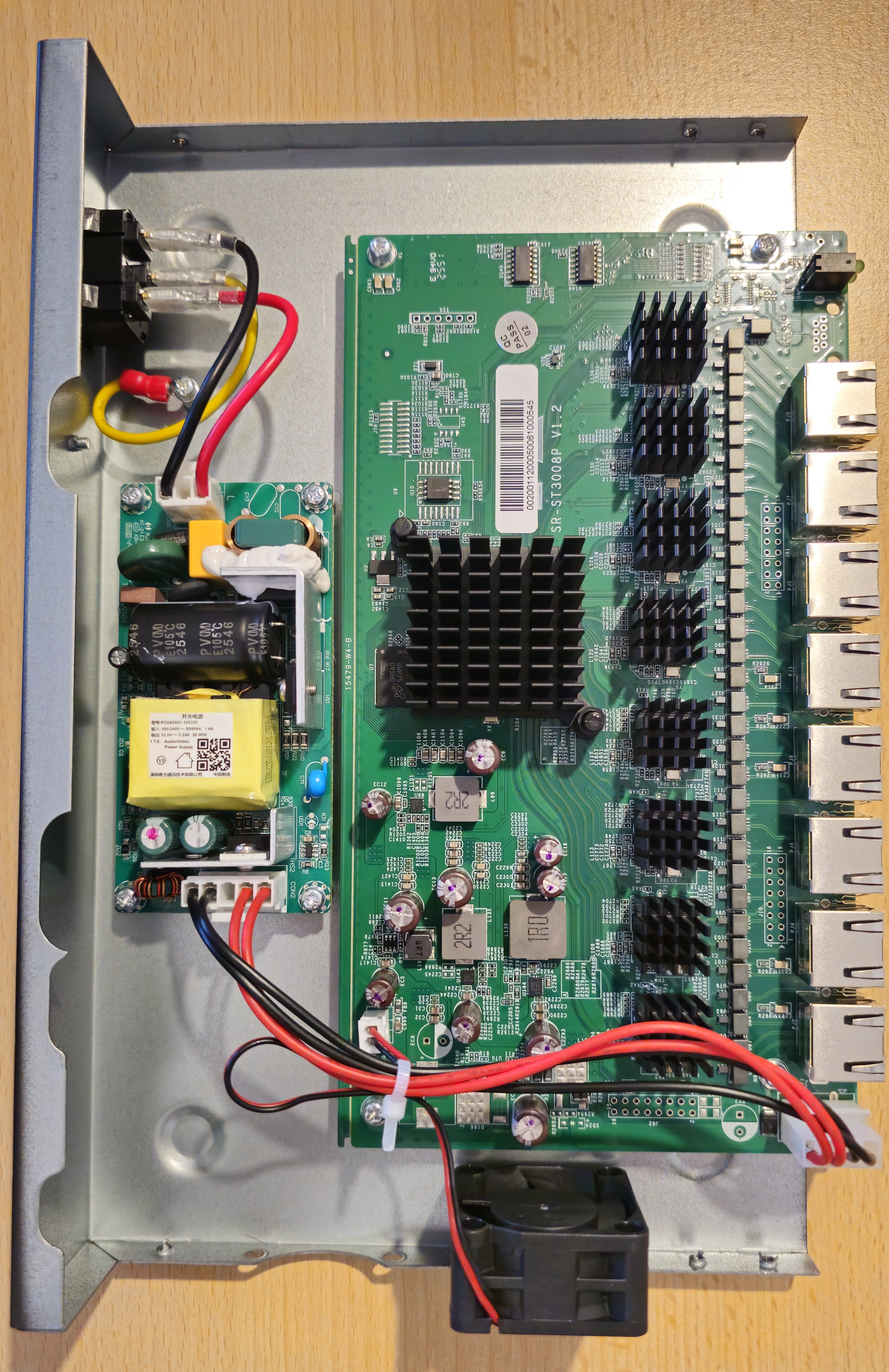

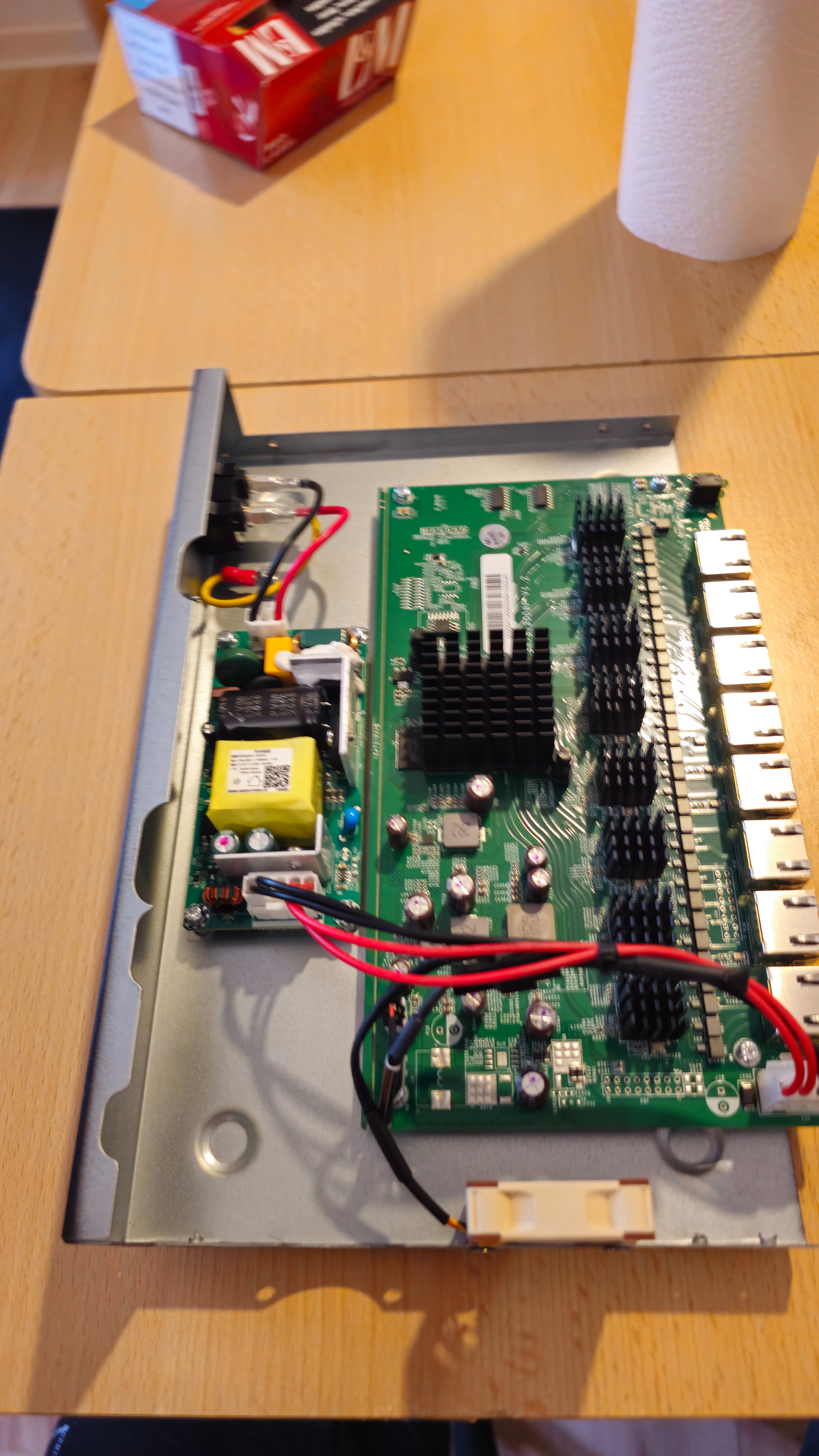

Nachtrag: Habe soeben den Switch aus dem Netzwerkschrank herausgeholt und bemerkt, dass die Unterseite deutlich wärmer wird. Das ist auch verständlich, denn die ganze Elektronik sitzt dort direkt drauf. Daher hat es nichts gebracht, den Temperatursensor obendraufzusetzen.
Habe nun den Switch geöffnet. Dazu müssen nur 4+1 Schrauben gelöst werden und dann lässt sich das Oberteil nach hinten hin herausziehen.
ACHTUNG: Den Bereich des Netzteils nicht anfassen! Lebensgefahr wegen Restspannung, die vorhanden sein kann!
Der Stecker befindet sich aber weiter entfernt, so muss am Netzteil nicht herumgespielt werden. Anmerken möchte ich aber noch, dass ein Siegel auf einer der Schrauben darauf ist. Habe diesen mit einem Haartrockner vorsichtig etwas erwärmt und dann ließ er sich ohne Beschädigung entfernen. Aber wer keinen geeigneten Stecker des Lüfters hat, der wird hier eh das Kabel des Lüfters durchtrennen müssen.

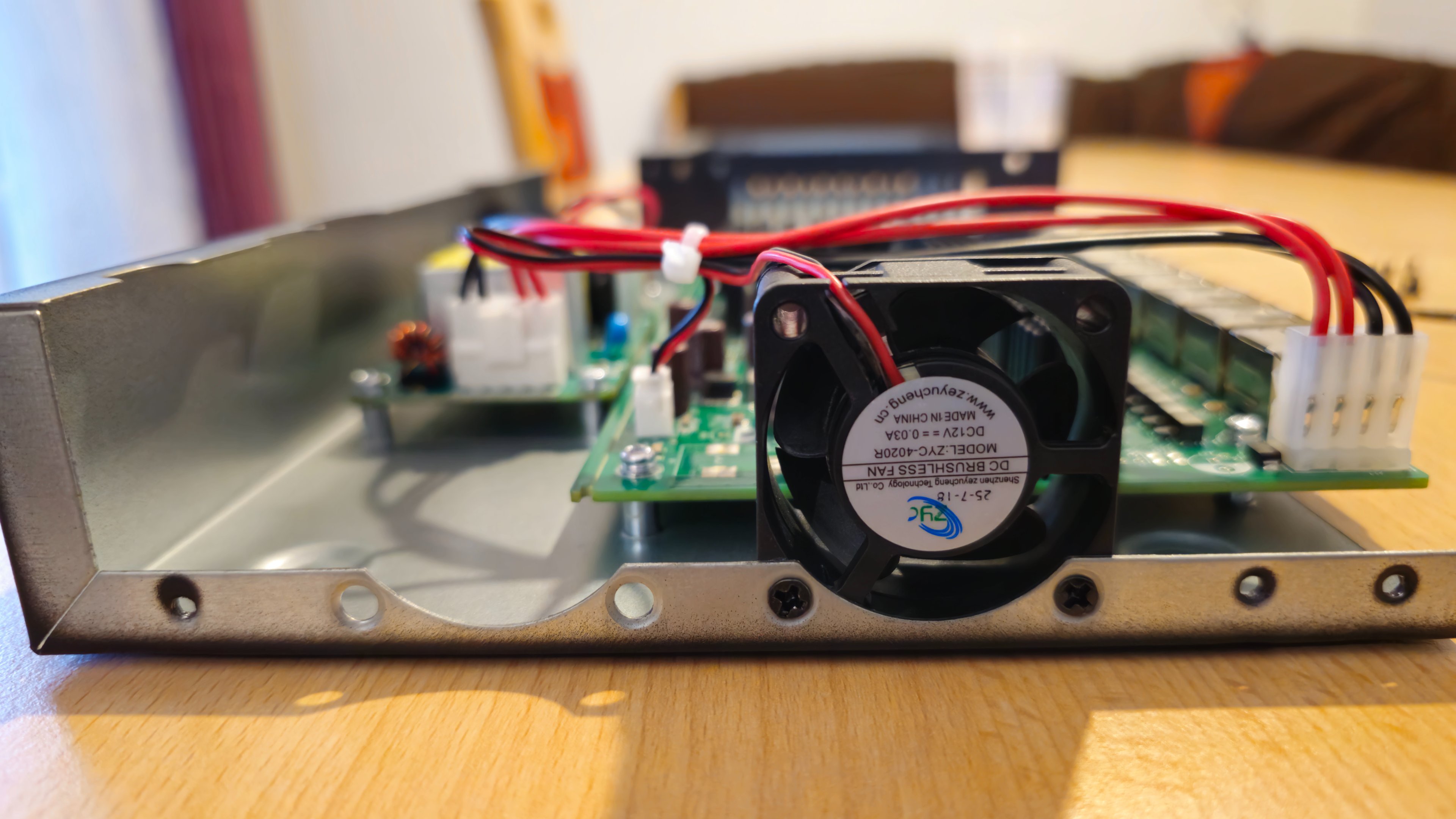

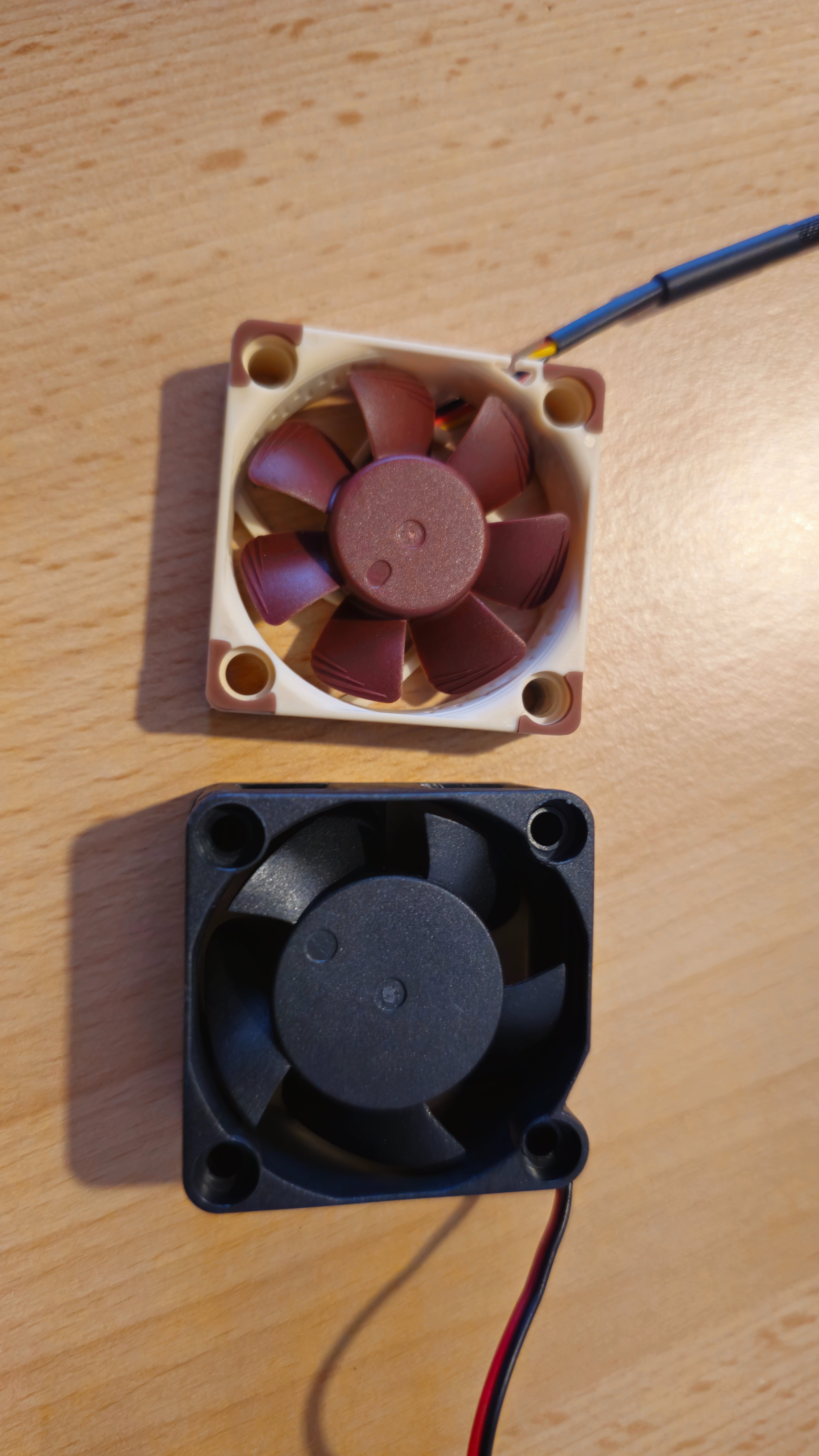

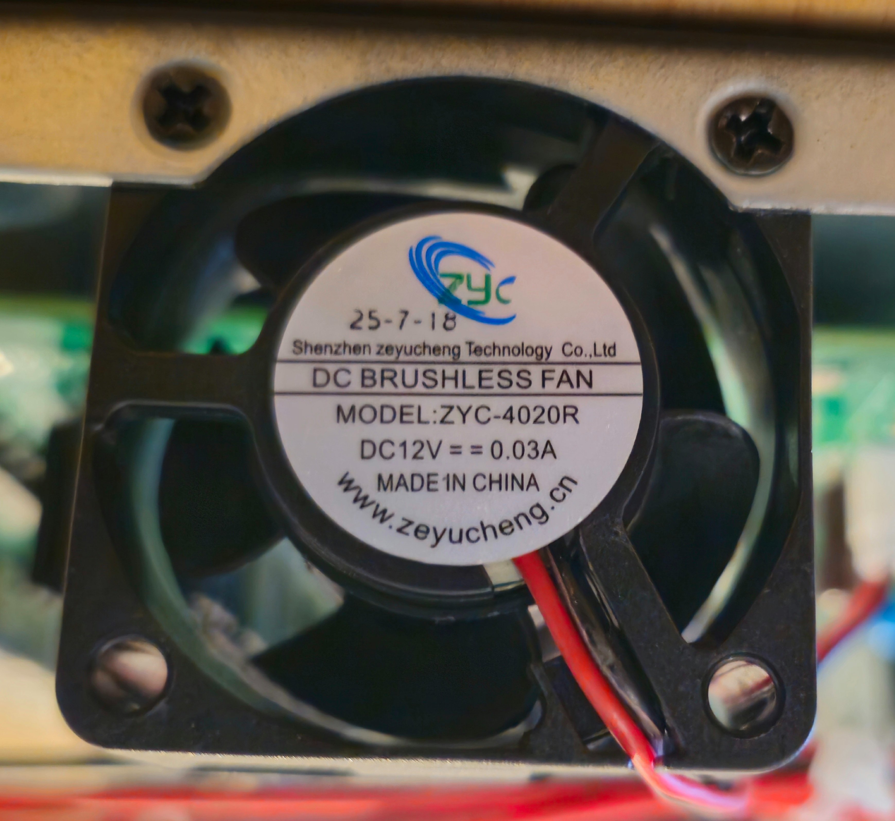

Wie auf den Bildern gut zu sehen ist, ist ein 12v Lüfter verbaut. Daneben lässt sich noch einmal ein Lüfter mitverbauen. Habe aber nur einen Anschluss auf der Platine gesehen und so muss ein Splitter beide Lüfter ansteuern. Dem Noctua Lüfter liegt auch solch ein Splitter bei und auch ein Adapter, um von 3. Pin auf 2. Pin zu kommen. Das Kabel des Originallüfters muss aber trotzdem durchtrennt werden, weil der Stecker davon benötigt wird. Dem Noctua Lüfter liegen dann noch Kabelklemmen bei.

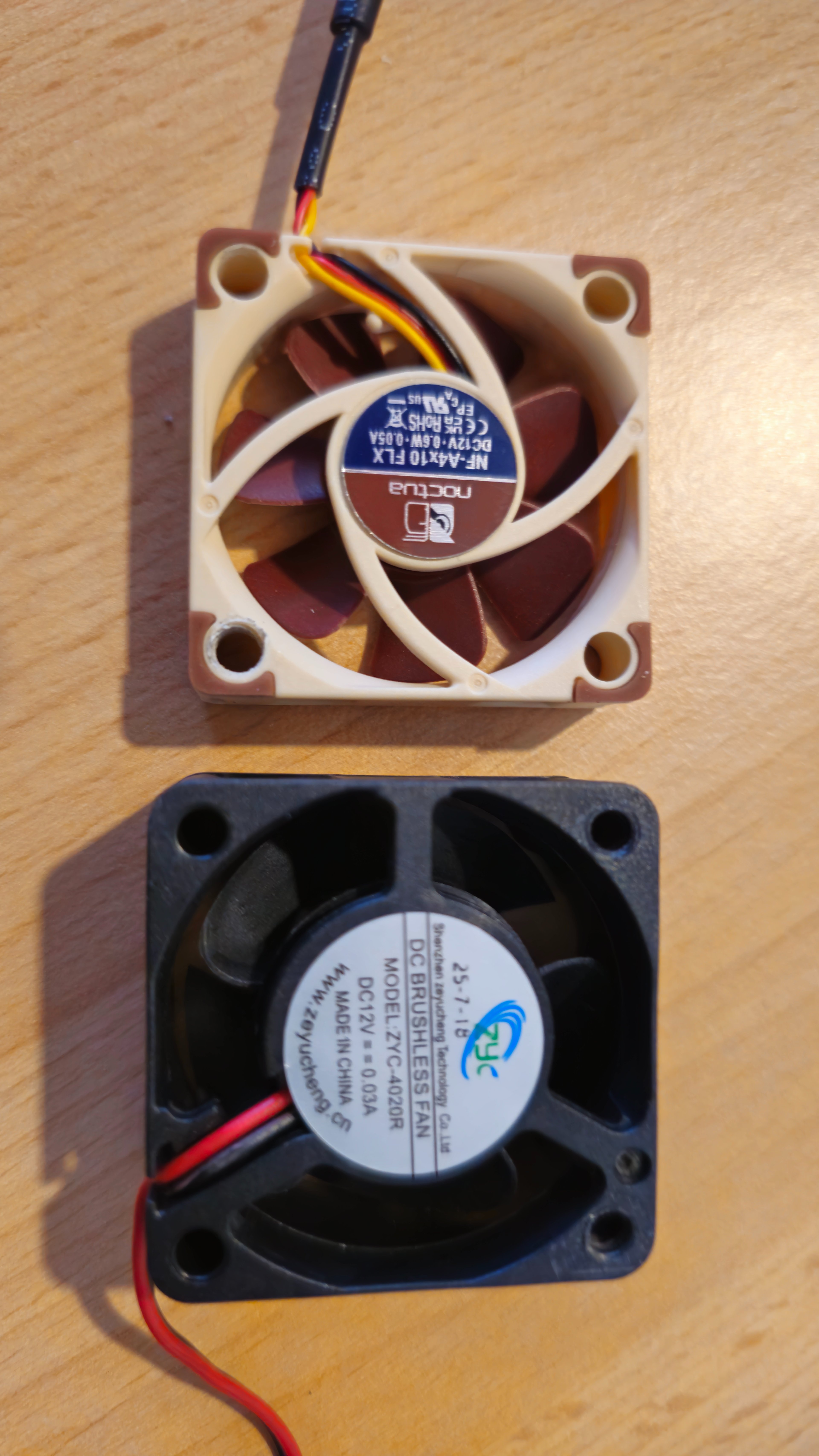

Soweit ich informiert bin, dreht der Originallüfter mit 5000 RPM und der Noctua mit 4500 RPM. Lässt sich aber mittels beiliegendem Filter auf 3700 RPM reduzieren. Der Lüfter ist auch in Pullkonfiguration verbaut. Also zieht die Luft heraus und nicht rein. Habe mir daher denselben Lüfter noch einmal bestellt und dann kann ich zwei Lüfter mit jeweils 3700 U/min verbauen.
Habe mir aber den Lüfter als FLX Version und 10mm statt 20mm gekauft, weil der Totepunkt (Motor) in der Mitte geringer ausfällt und auch die Drehzahl nicht ganz so hoch ist.

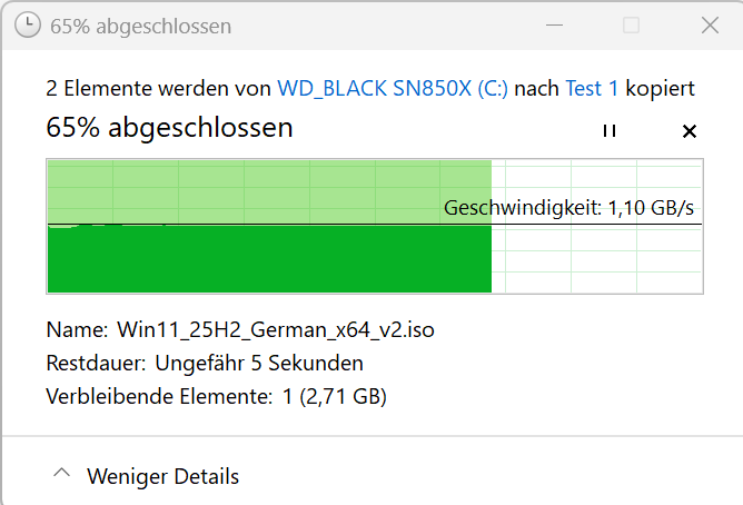

Die Datenübertragung von NVMe zu NVMe, von NAS zum Rechner und auch umgekehrt, ist einfach nur gigantisch! In beide Richtungen habe ich mit einer ISO‑Datei 1,10 Gb/s erreicht! :evillol:

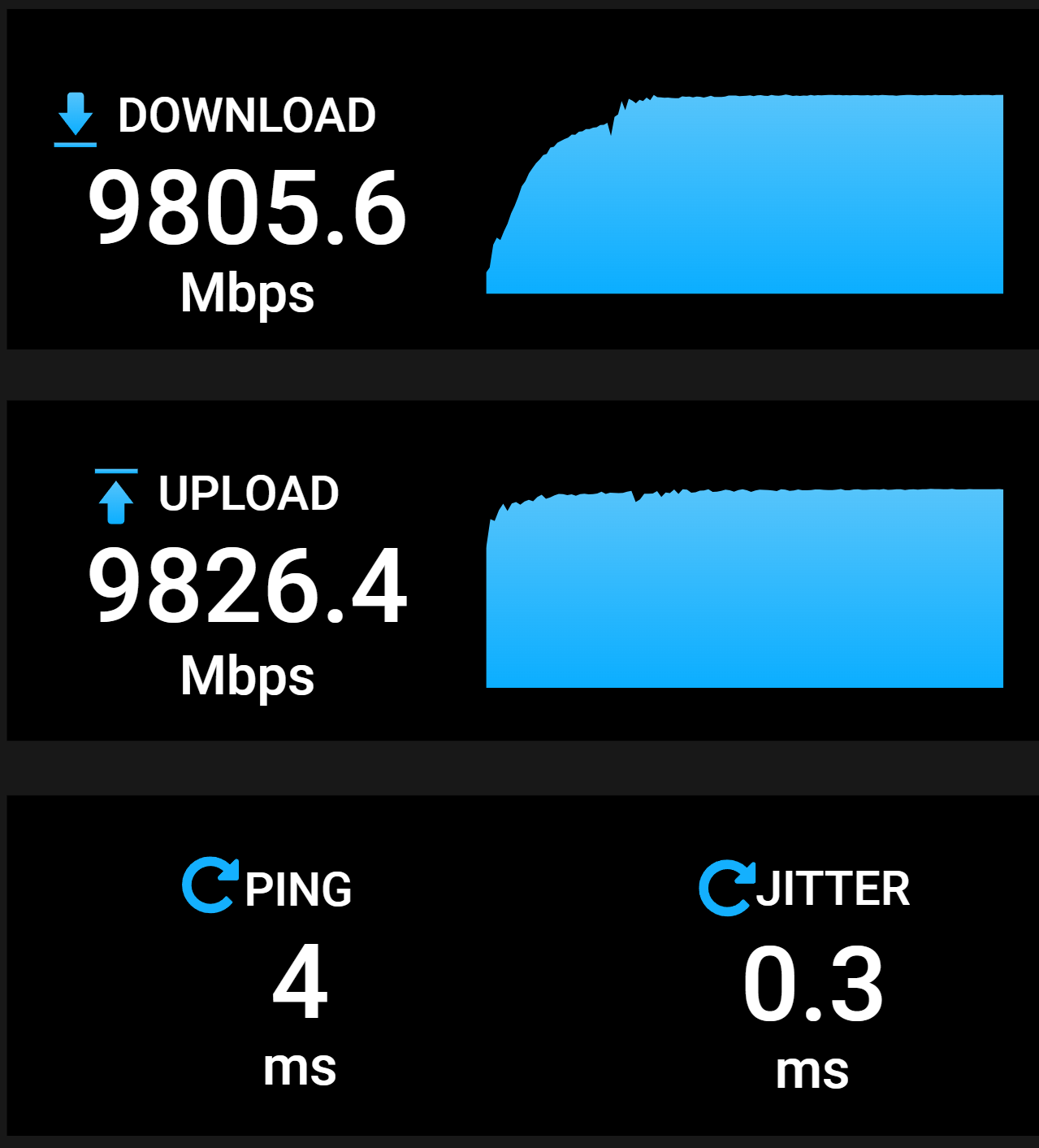

Die Datenübertragung von NVMe zu NVMe, von NAS zum Rechner und auch umgekehrt, ist einfach nur gigantisch! In beide Richtungen habe ich mit einer ISO‑Datei 1,10 Gbit/s erreicht! :evillol:
Das gleiche Grinsen hatte ich auch im Gesicht.
Du wirst nie wieder zu 1 oder 2,5 GbE zurück wollen.
Übrigens, keiner Fehler: Es sind 1,10 GByte/s !
Reaktionen: Spawn182 und LiniXXus
Sorry, habe ich ganz vergessen. :D
Ja stimmt, ich kenne es bisher nur mit MB/s und muss mich noch an GB/s gewöhnen. :D

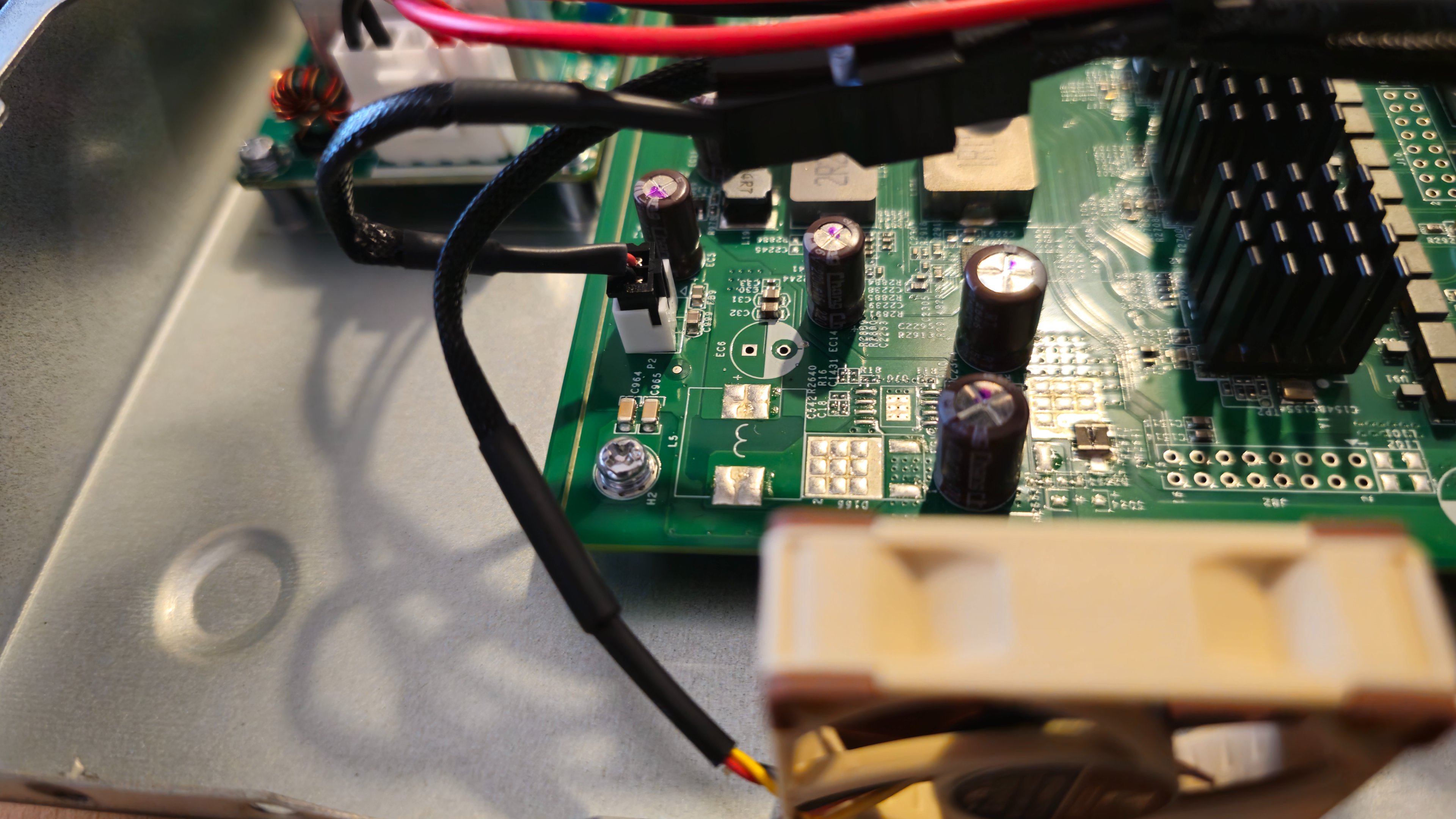

So, nun habe ich den Noctua Lüfter eingebaut. Im Lieferumfang liegt ein passender Adapter bei und es muss daher das Originalkabel nicht abgeschnitten werden. Das ist noch besser, denn dann lässt sich der Originallüfter im Originalzustand belassen.
Zuvor hatte ich nach drei Durchläufen mit 110 GB Daten bis zu 49 °C an der Unterseite anliegen. Jetzt sind es nach 6 Durchläufen nur 48 °C gewesen. Ich empfinde den Noctua-Lüfter aber nicht leiser. Im Gegenteil, mit dem Fernseher im Hintergrund habe ich ihn vorhin mit dem Originallüfter nicht hören können und musste mit einer leisen Umgebung etwas hinhören, um ihn etwas zu hören.
Der Noctua Lüfter ist zwar auch nicht laut, aber hat einen anderen Geräuschpegel, was ich unangenehmer empfinde. Ich werde daher erneut den Originallüfter verbauen. Vielleicht versuche ich es morgen mit der Drehzahlreduzierung und zwei Noctua-Lüftern.
Aber ich denke, ich werde beim Originallüfter bleiben und gar nicht anfangen, groß was herumzuprobieren. Möglicherweise ist der 20 mm Noctua Lüfter doch besser. Da er vom Aufbau dem Originallüfter näher kommt.
20260720_193817.jpg 20260720_193830.jpg 20260720_194052.jpg 20260720_194243.jpg
Hat am Ende doch noch 49 °C erreicht und ist daher identisch mit dem original Lüfter.
