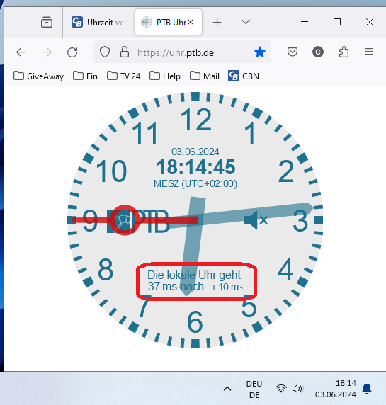

Was zeigt https://uhr.ptb.de an?
Die lokale Uhr geht 1 h 18 min 22 s 640 ms nach ± 15 ms

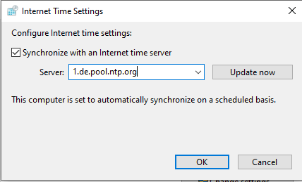

Was ist gerade jetzt als Internetzeitquelle eingetragen? Windows-Server? Trag da mal bitte den 1.de.pool.ntp.org ein. Dann Aktualisieren und ok.

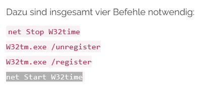

Dann kannst Du in der administrativen Konsole das hier machen?
Net stop w32time
W32tm /unregister
W32tm /register
W32tm /start
W32tm /resync /force
Wenn das auch nix hilft gibt es noch einen REg-Wert der auf Null gesetzt werden soll.
HKEY_LOCAL_MACHINESYSTEMCurrentControlSetServicesw32timeConfig
Und da UtilizeSslTimeData auf 0 stellen.

C:\Windows\System32>Net stop w32time
Windows-Zeitgeber wird beendet.
Windows-Zeitgeber wurde erfolgreich beendet.
C:\Windows\System32>W32tm /unregister
W32Time wurde erfolgreich deregistriert.
C:\Windows\System32>W32tm /register
W32Time wurde erfolgreich registriert.
C:\Windows\System32>W32tm /start
Der Befehl /start ist unbekannt.
C:\Windows\System32>W32tm /resync /force
Folgender Fehler ist aufgetreten: Der Dienst wurde nicht gestartet. (0x80070426)

Der Fehler liegt in meiner Quelle.
Es muss net start W32time sein. Da hat wer geschludert.
Ein Neustart tut es auch. Solltest Du eh tun.
C:\Windows\System32>net Start W32time
C:\Windows\System>net Start W32timenet
Der Name für den Dienst ist ungültig.
Sie erhalten weitere Hilfe, wenn Sie NET HELPMSG 2185 eingeben.

Und trage dort einen, oder mehrere externe und zuverlässige Zeitserver ein wenn du schon dabei bist (dein Router ist es scheinbar nicht wirklich...).
