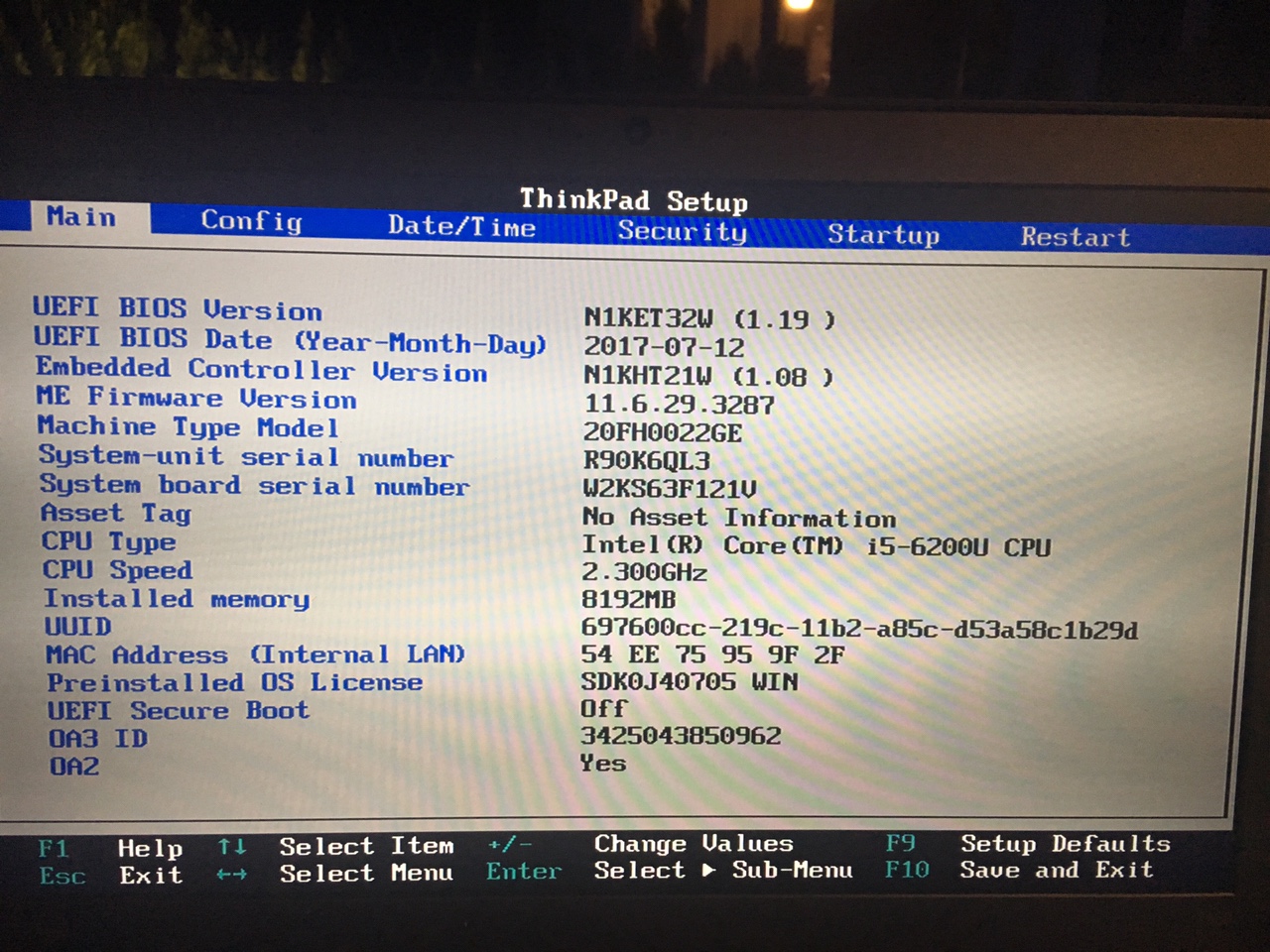

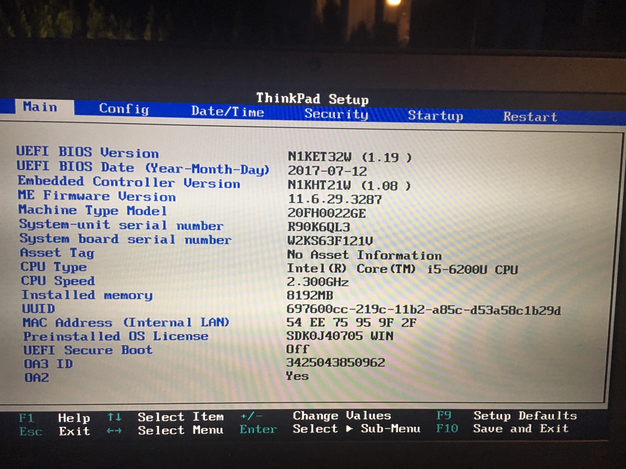

Hallo
Bei mir verstellt sich die Uhrzeit, liegt es an der BIOS Batterie?
Wie kann man ea prüfen bzw. beseitigen?
T560 , 6. Generation Core Chip? Wie Alt ist das Gerät? 2 Jahre max.? Da sollte die Bios-Batt. aber noch lange nicht leer sein.
Was dann? Laptop ist ca. 1-2 Jahre, dürfte auf keinen Fall!
