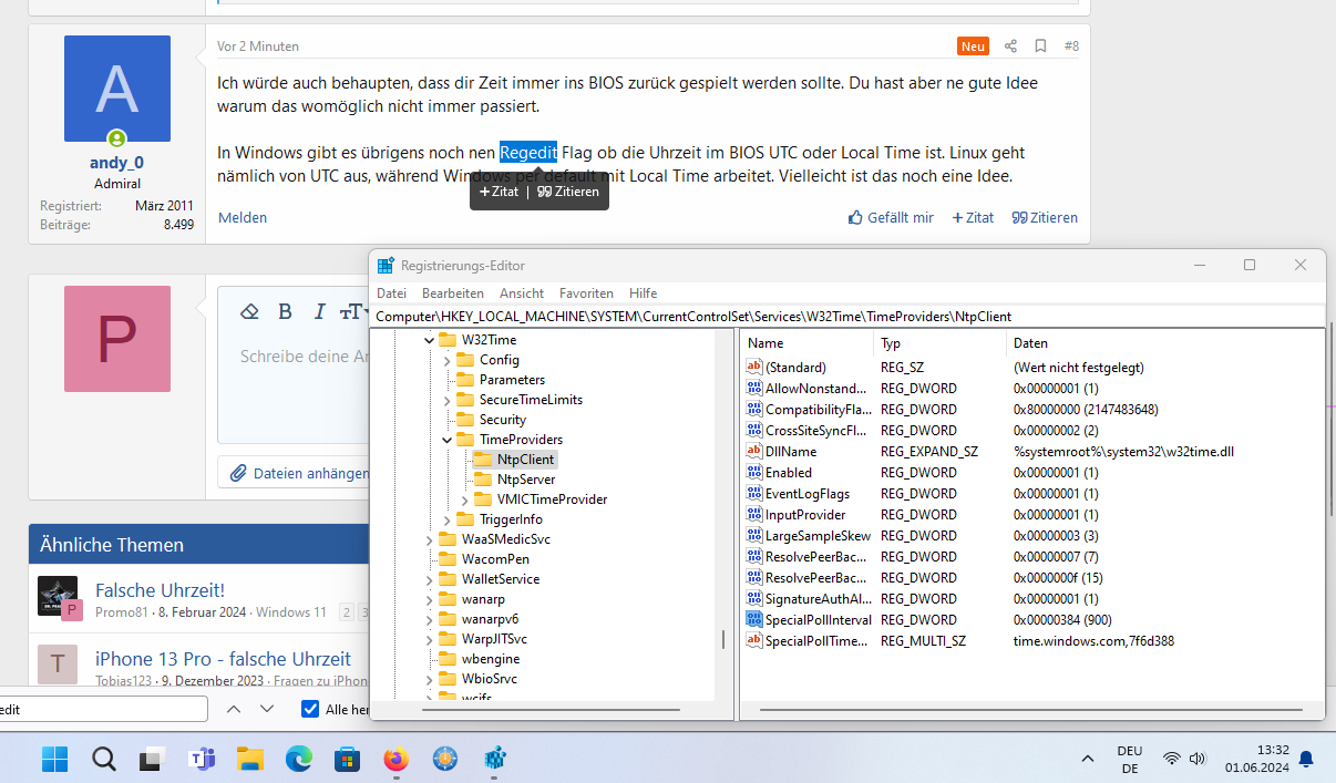

In Windows gibt es übrigens noch nen Regedit Flag ob die Uhrzeit im BIOS UTC oder Local Time ist. Linux geht nämlich von UTC aus, während Windows per default mit Local Time arbeitet. Vielleicht ist das noch eine Idee.

Anlehnend an die Idee von @andy_0 könnte man in Regedit noch den Wert in "Specialpoll" auf 900 (15minuten zu 60Sekunden) einstellen, dann wird die Uhr alle 15 Minuten aktualisiert.

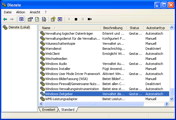

Bei mir (Win10) ist dieser Zeitgeber-Dienst standardmäßig so eingestellt wie im Anhang, z.Zt. off, Uhr läuft genau. Der Zeitserver wird nur über die Fritzbox mit dem ntp meines Providers bereitgestellt. 'SpecialPollInterval' steht auf 8000 hex
Kann natürlich sein, dass Win11 alles wieder anders macht...

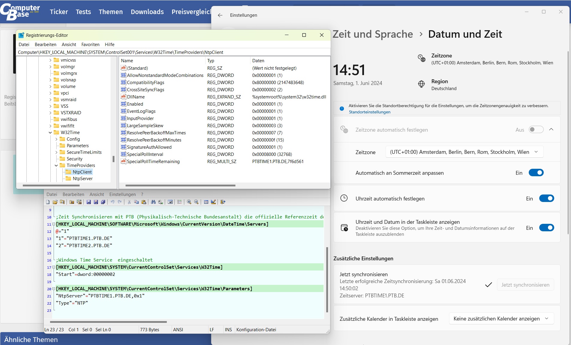

Windows Registry Editor Version 5.00
;Zeit Synchronisieren mit PTB (Physikalisch-Technische Bundesanstalt) die offizielle Referenzzeit der BRD
[HKEY_LOCAL_MACHINE\SOFTWARE\Microsoft\Windows\CurrentVersion\DateTime\Servers]
@="1"
"1"="PTBTIME1.PTB.DE"
"2"="PTBTIME2.PTB.DE"
;Windows Time Service eingeschaltet
[HKEY_LOCAL_MACHINE\SYSTEM\CurrentControlSet\Services\W32Time]
"Start"=dword:00000002
[HKEY_LOCAL_MACHINE\SYSTEM\CurrentControlSet\Services\W32Time\Parameters]
"NtpServer"="PTBTIME1.PTB.DE,0x1"
"Type"="NTP"
Also ich synce immer mit PTB und das schon seit WinXP

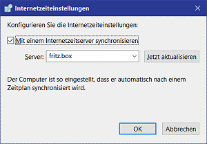

Das synchronisieren mit einer online Zeitquelle bei Systemstart hilft nur nicht wirklich wenn kurze Zeit später irgendwas die Zeit wieder verstellt. @Bunard
Das stimmt, habe jetzt mal die fritz.box eingetragen
