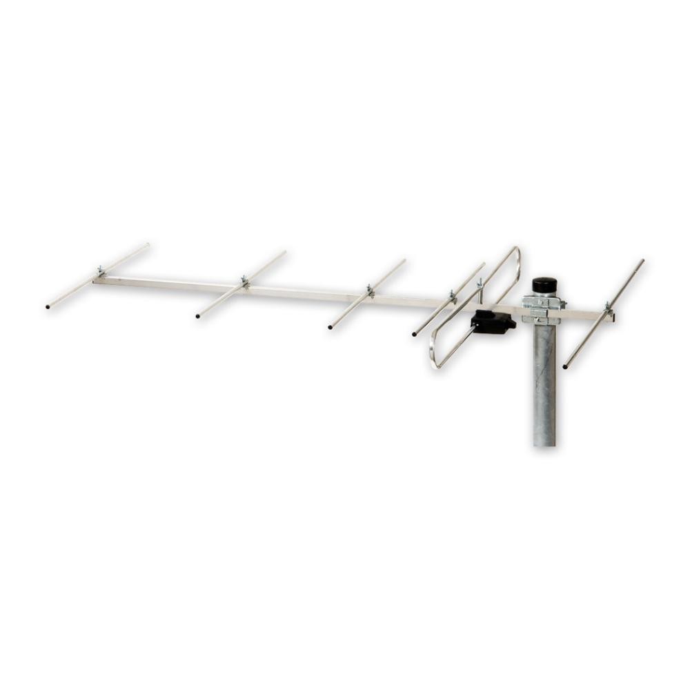

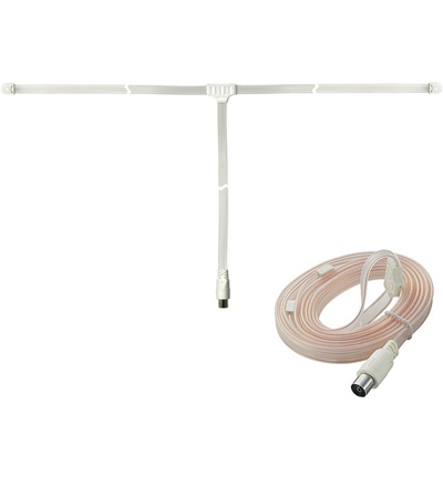

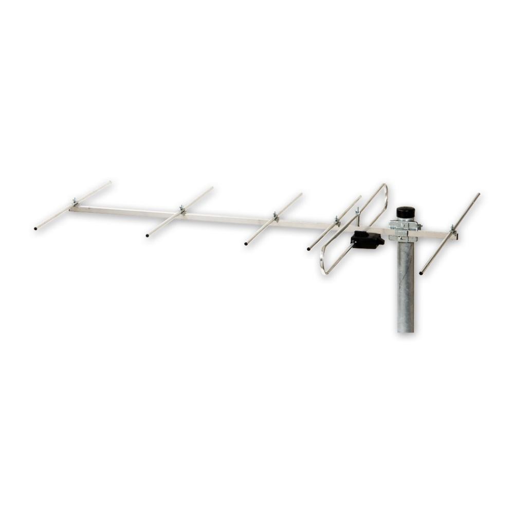

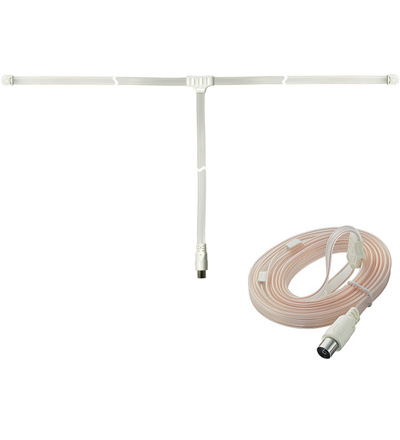

Habe an meiner Stereoanlage so ein Wurfkabel wie auf dem Bild, immerhin besser als der Draht der zuwar. Bekomme aber NDR 1 Radio Niedersachsen nur mit rauschen und nur selten diesen Radiotext. Hab mir jetzt eine Aussen Richtantenne 5-Elemente wie auf Bild angeschafft. Wohne Raum Magdeburg. Antenne soll oben auf das Dach, ringsherum alles frei also.
Es wird nur dieser Sender bennötigt. Will die alleine anbauen. Brauche die Ungefähre Richtung. Es ist noch ein Sat-Spiegel auf dem Dach wo ich mich nach richten könnte. Ich will jetzt nicht so oft aufs Dach hoch und runter zum probieren. Also nur erst mal die Grobe Richtung. NDR 1 Radio Niedersachsen alles andere ist unwichtig. Hab wie gesagt die Sat Schüssel als Anhaltspunkt.
Was für eine Schnapsidee, eine auf den Empfang von Frequenzen > 470 MHz konzipierte UHF-Antenne für UKW-Empfang. :rolleyes:
Wie lang ein UKW-Dipol sein muss, kann man an der Wurfantenne erkennen, die bringt indoor mit ihrer 8er Richtcharakteristik vermutlich mehr UKW-Pegel als die UHF-Antenne outdoor.
