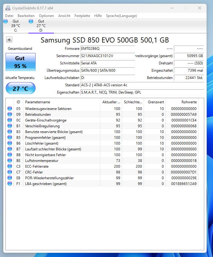

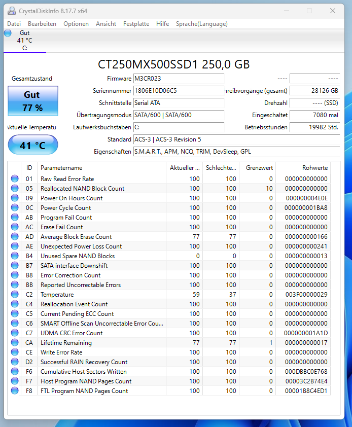

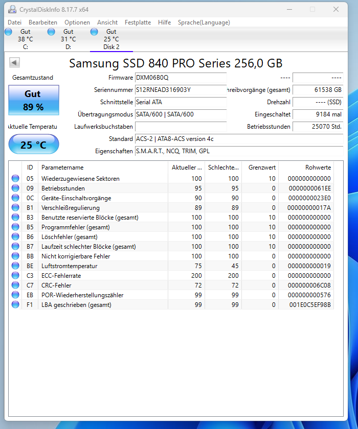

Ich brauche neue SSD`s für meinen Desktop PC
Kann Bitte jemand den Zustand meiner jetzigen SSD`s bewerten.
Mit der Crucial bin ich zufrieden.
Die beiden Samsung bereiten mir aber Sorgen.
Sind alle 3 noch gut.
Ich weiß nicht was du auszusetzen hast.

CRC Fehler haben alle 3 Platten da sollte man als erstes ansetzen... Neue SATA Datenkabel z.b.
Das alleine könnte schon dein Problem sein
Reaktionen: Joe58
Warum, wie kommst du darauf?
Alle 3 haben massig CRC Fehler, was ganz oft auf ein defektes SATA Kabel hindeutet. Würde alle 3 Kabel austauschen, sonst hast du das bei den neuen Platte auch.
Ansonsten sind alle fehlerfrei.
Reaktionen: Cnecky, Joe58, Fusionator und 2 andere
Sehen doch noch ok aus. Würde auch mal an die SATA Kabel gehen, hast bestimmt oft geknickt oder so.
Sonst sind schon älter und länger in Betrieb aber sollte noch alles gut laufen.

Die CRC Fehler haben übriges keinen Zeitstempel. Die können also rein theoretisch in der ersten Arbeitsstunde der SSD entstanden sein und danach nie wieder. Vielleicht wurde das Kabel schon lange getauscht.
Wenn du wissen willst, ob es weg ist, dann beobachte den Rohwert rechts. Der darf sich nicht mehr ändern und muss gleich bleiben. Er wird aber auch nie wieder weniger werden oder auf 0 fallen.
Reaktionen: Aduasen und Joe58

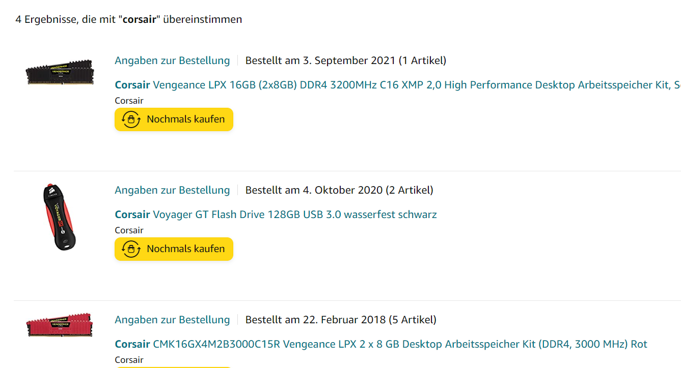

Memtest ist erst bei hälfte.
Kann es sein, dass es zwei unterschiedliche Module sind, die Probleme bereiten?
Sie sind ja immerhin fast 2 Jahre zusammen gelaufen.
