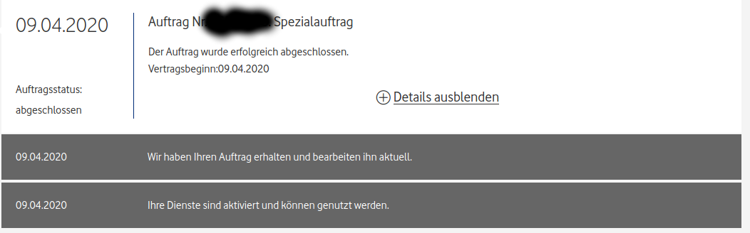

Anbei Screenshots aus dem Kundencenter, die ich jetzt erst sehe:
Was willst du denn erreichen? Wenn du einfach deine jetzige Hardware verwenden willst: Vodafone Station zurückschicken. Punkt.

Meine Frage ist, ob ich dann Stress kriege, wenn ich das Teil ablehne und einfach die ConnectBox weiterverwende.
Ansonsten geht das Teil sofort mit einer Tafel Schokolade mit diesem Retoursticker zurück.
