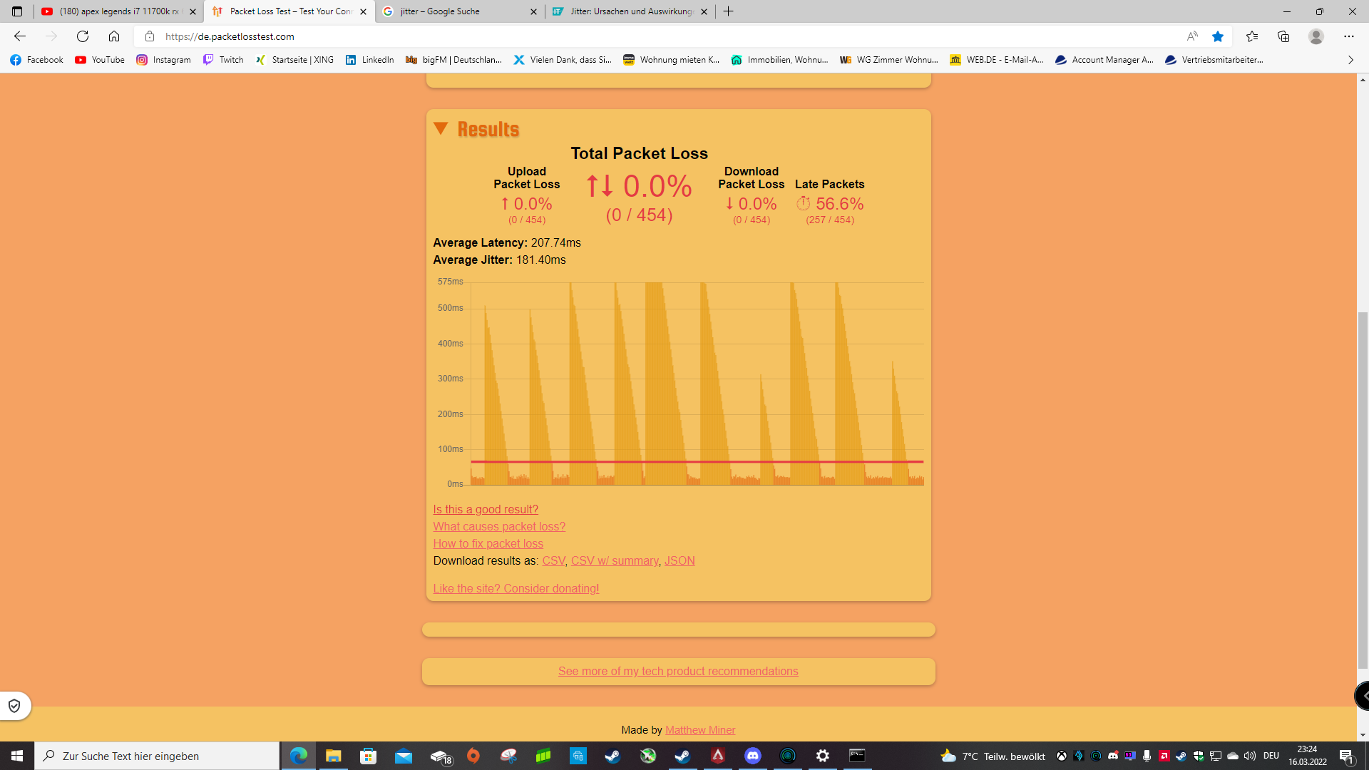

Bin seit dem 01.10.2021 umgezogen, als alter Unity Media Kunde die Vodafone Cable mit 1GB/s gebucht und mir die Vodafone Station schicken lassen, da ich seit dem 01.01.22 auch zu 100% im neuen Job von zu Hause arbeiten muss und die Leitung ausnahmslos performen muss. Außerdem bin ich Gamer, habe mir einen neuen PC gebaut und wollte auch hier jetzt richtig los legen. Dual Stack ist btw. aktiviert.
In den ersten 3 Monaten lief alles gut.
Dann fing es an, dass ich während dem Arbeiten in Calls und Meetings Probleme hatte, wie zB dass ich bei meinem gegenüber Voice Laggs hatte, meine Stimme lauft und leise wurde oder meine Stimme verzerrt war. Ebenso kam mein Bild bei anderen oft nicht flüssig oder in schlechter Quali/ verzögert an.
Auch beim Zocken hatte ich Ping Schwankungen, habe mich anfangen hin und her zu teleportieren (bspw. Egoshooter Apex Legends), gewisse Eingaben von mir gingen verloren oder kamen viel später an und ich hab bei anderen heftig gelaggt.
Kurzum Klassische Packet-loss Probleme.
Die Probleme sind nicht konstant vorhanden sondern kommen schubartig alle paar Minuten immer mal wieder.
Kann auch gut sein, dass mal eine Stunde garnichts ist und dann wieder im 2 Minuten-Takt die Leitung unbrauchbar ist.

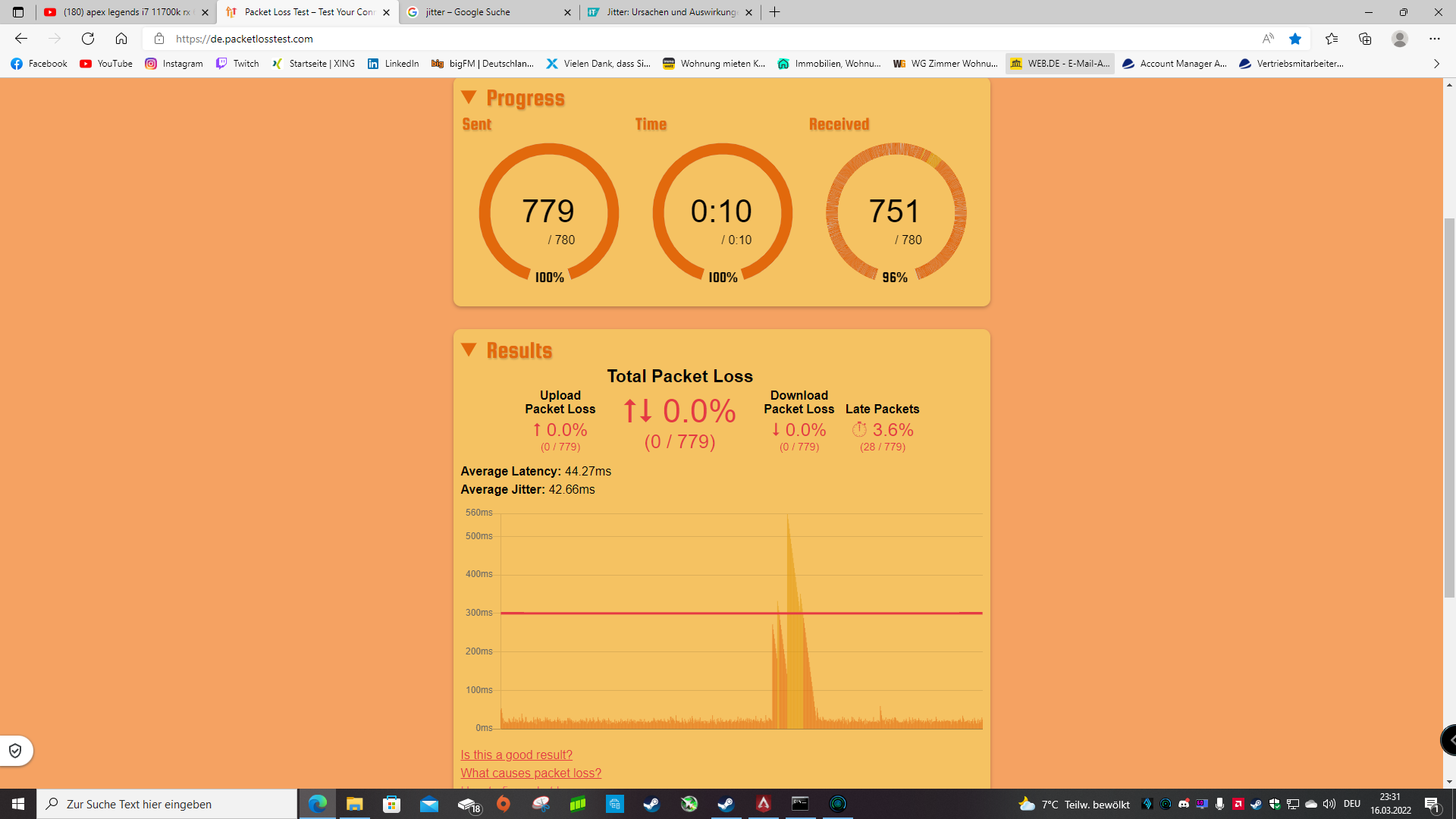

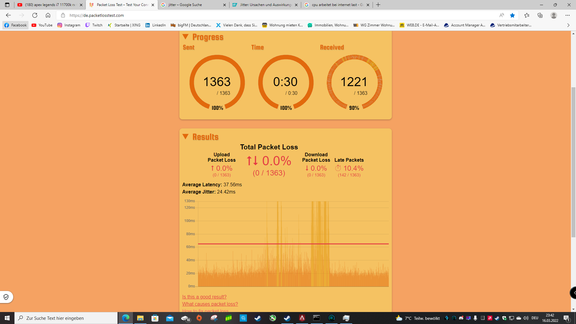

Ich füge euch auch ein paar Screenshots von Tests ein.

Jetzt hatte ich ein paar Tage Ruhe und nun geht es wieder los, dass ich heftige Jitter Schwankungen bekommen.

Up und Download sehen auch eigentlich immer gut aus, allerdings ist da diese Jitter Sache mit den verspäteten Packeten, was die Leitung trotz aller Geschwindigkeit eben für das was ich Sie benötige - und zwar Echtzeit Anwendung für Beruf und Gaming - einfach unbrauchbar.

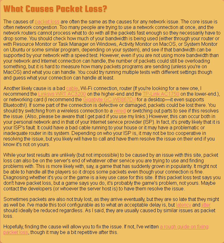

Auf der Seite steht bei "what causes packet loss" zum Beispiel so etwas wie Router, schlechtes Netzwerkkabel, etc.

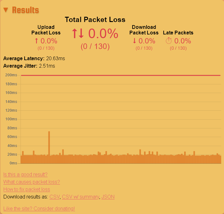

Mich hat mal ein Test mit unserer 6590 interessiert, habe die Settings auf Standard gelassen. Ich glaube, das ist ganz passabel.
