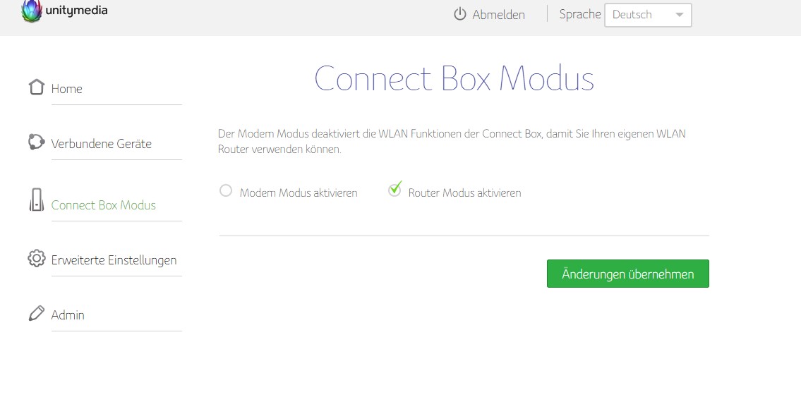

der Punkt müsste hier zu finden sein:
797376
Ggf. musst du noch die "Erweiterte Ansicht" aktivieren, sofern vorhanden.

Hi,
hab die Einbindung des Bildes geändert.
Im Abschnitt "WLAN" kannst du die einzelnen WLAN-Bänder abschalten. Es müsste aber direkt auf der Startseite den Punkt "Connect Box Modus" geben. Dort kannst du dann den Bridge-Mode aktivieren.

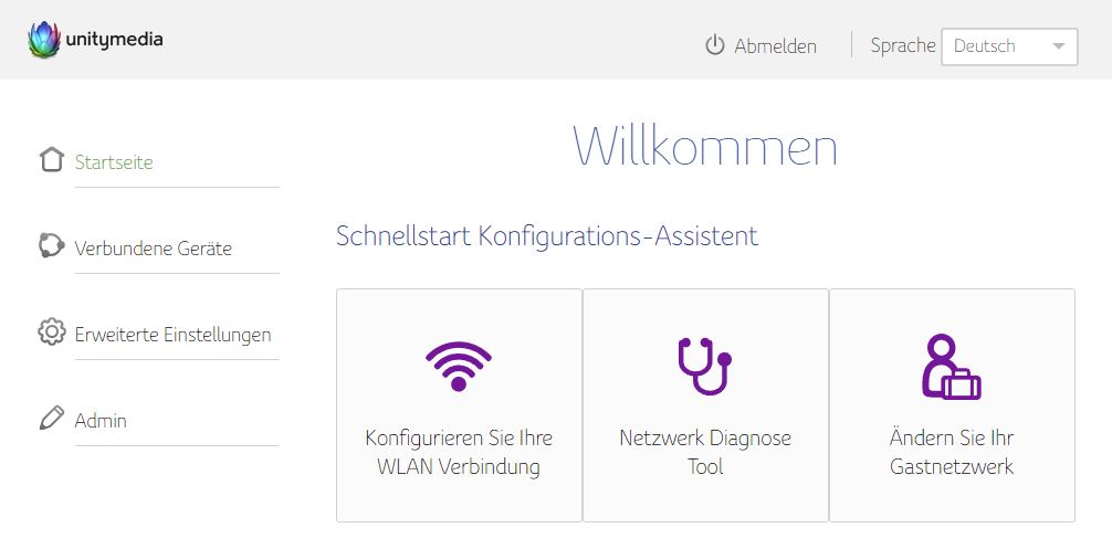

Das sieht bei mir anders aus:
797381
Alternativ deaktiviere ich halt die WLAN Bänder.
Das sieht bei dir so aus weil du DS-Lite hast und keinen Dual Stack Anschluss. Ist bei mir genau so. Ich werde jetzt die Power Upload Funktion dazu buchen und mich auf Dual Stack umstellen lassen (geht leider nur mit der PU Option). Danach kannst du dann deine Connect Box in den Bridge Mode bringen und einen Router deiner Wahl anschließen. Bei mir wird es ein Asus RT-AC87U von eBay Kleinanzeigen :)
