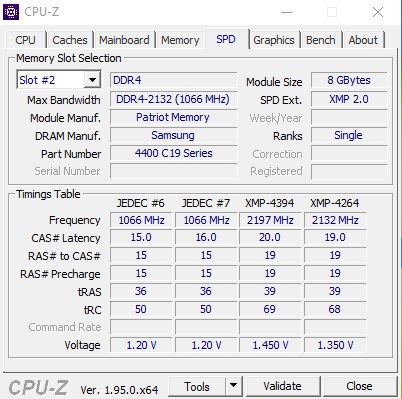

Ich habe einenI5 10400 auf einem MSI Z 490 A pro.
Aber es stimmt schon, eine deutliche Mehrleistung wird vielleicht nicht zu erwarten sein.
Wenn Patriot nicht selektiert und einfach hofft, dass die Samsung B-Die Chips per Spannung skalieren
dann könnten die 4000er genauso gut laufen wie die 4400er also einfach an deren Timings orientieren.
Läuft der Speicher denn überhaupt auf 4000 MHz? Hast du XMP im BIOS aktiviert? Ansonsten gurkst du auf 2133 MHz herum :D
Reaktionen: DannyA4
Probieren geht in dem Fall über studieren. Du könntest auch versuchen, die Timings noch von Hand etwas anzupassen. Allerdings wie auch schon jeder über mir gesagt hat, 4000 MHz ist bei Intel und AMD schon ordentlich.
