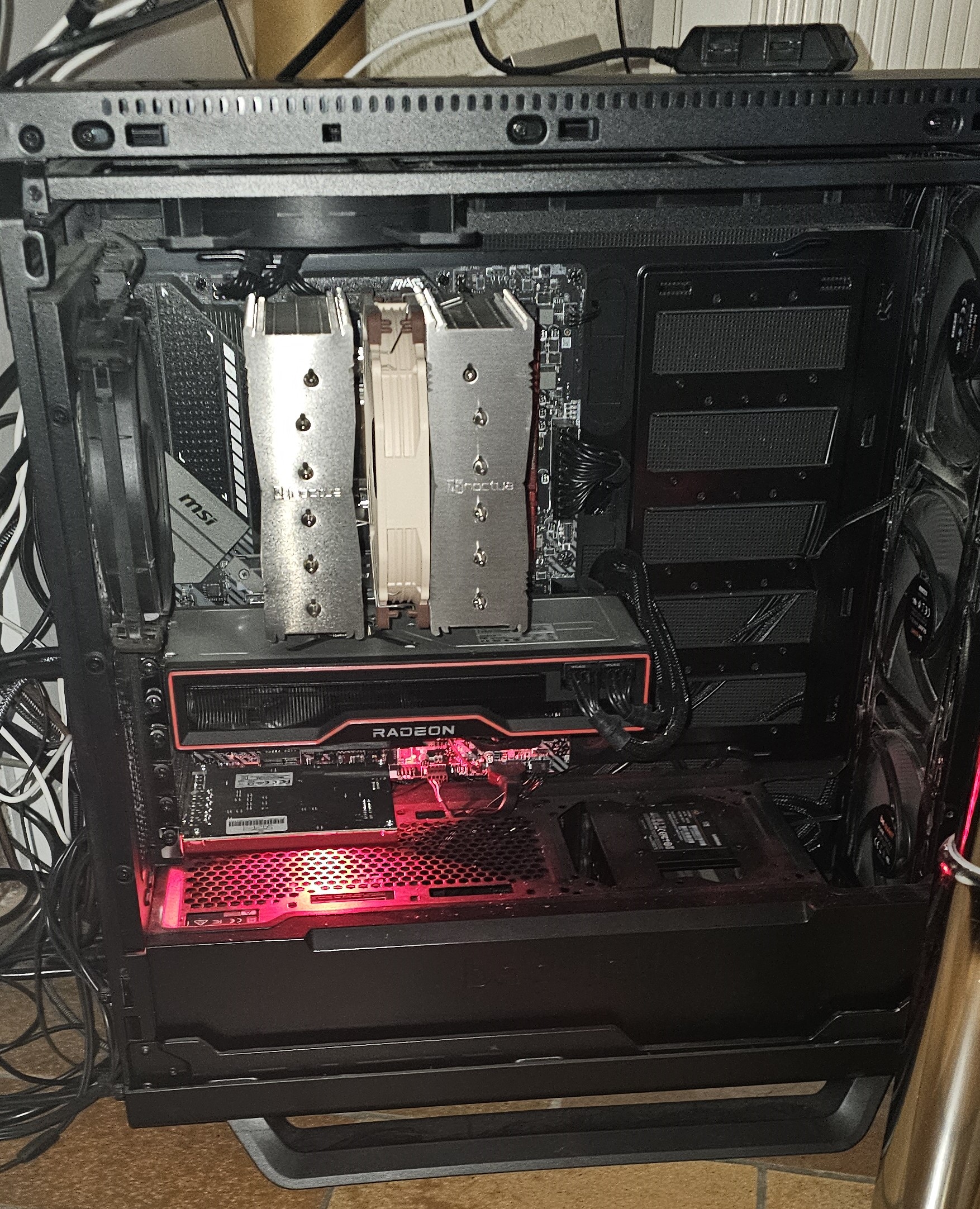

Du meinst meiner ist zu heiß? Runter gedrosselt hat er meine ich noch nie
Oben sind 2 Lüfter und Vorne 3 Hinten einer
wenn das ein Noctua NH-D15 S, also die Version mit einem Lüfter ist, dann klemm einen zweiten drauf.
Das wird auch noch das eine oder andere Grad bringen. Die Klammern sind ja bei dem Kühler dabei.
Ich leses immer von der Idle Temperatur woe kann ich diese denn Messen? Jetzt im normalen Betrieb hat die CPU 50 und die GPU 60 mGrad
Solange die CPU nicht ungewollt heruntertaktet und die Leistung bringt ist die Temperatur nicht zu hoch. Das kann auch bei rund 90 Grad sein.
Also der 2 Lüfter würde vielleicht noch etwas bringen oder? Die Wakü mache ich blaube ich nicht. Ihr habt recht das ist den Aufwand warscheinlich nicht Wert

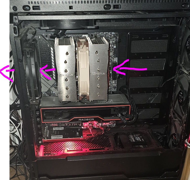

Sind die Lüfter in die markierte Richtung arbeitend installiert, wie es der ATX-Standard vorgibt?
