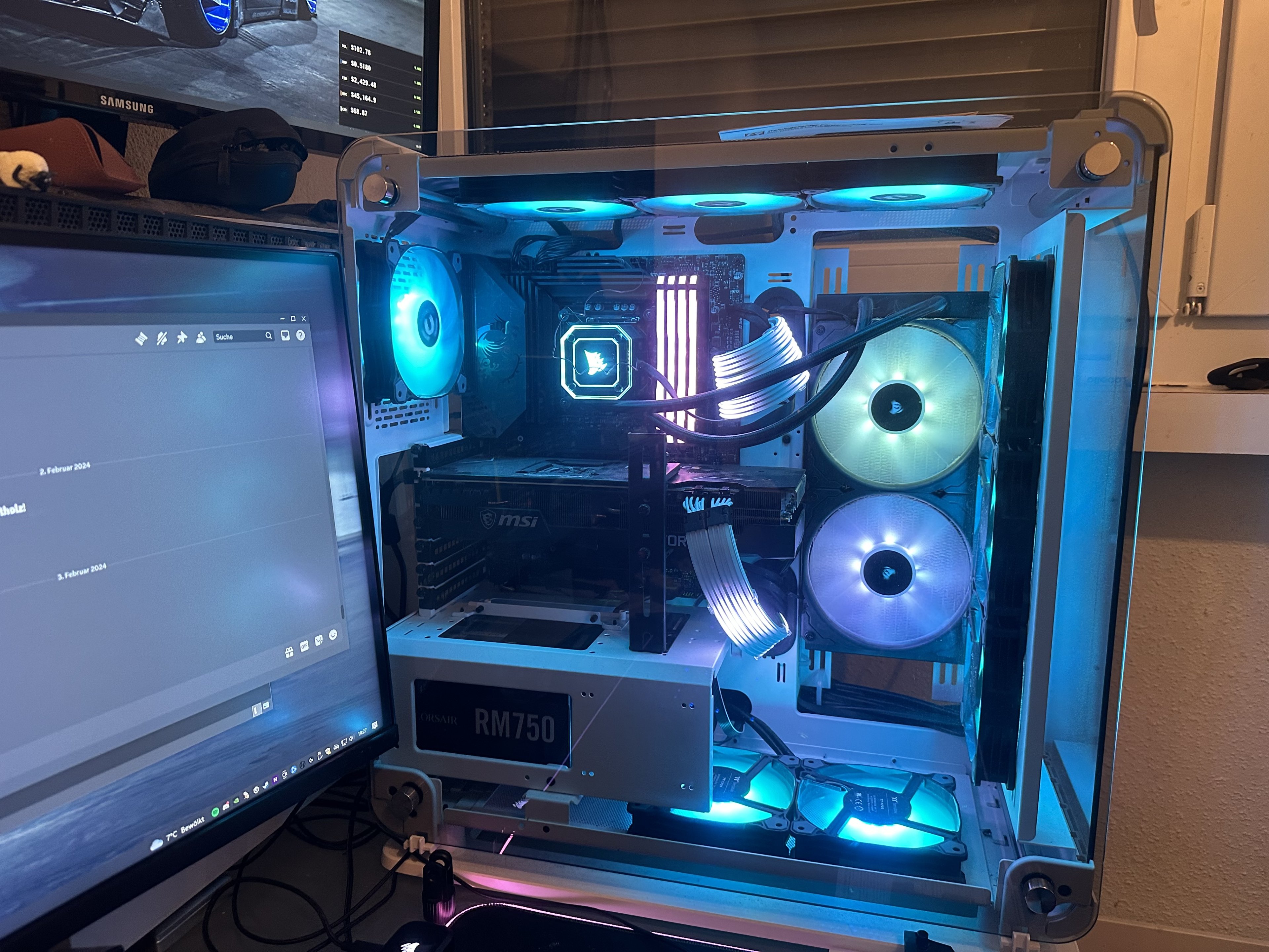

ich würde mein System gern auf Wasserkühlung umbauen.Ich habe zwar schon einige PCs selber zusammengebaut, jedoch ist dies mein erstes Pprojekt auf Waku. Ausser ein paar Torturials auf die man so im Netz stösst bin ich da noch recht ahnungslos. Ich wollte mal ein paar tipps von den Profis haben und vielleicht gibts ja auch ein paar Kaufempfehlungen.
Mein System:
Gehäuse: Thermaltake Core P6
Board: Z590 Gaming Plus, Intel i7 11700
Graka: MSI RTX 3080 TI
Speicher : 4x Cossair 16 GB DDR 4 3600 MHZ

Da ich mich damal beim Kauf schon für den Bigtower entschieden habe, würde ich ein Internes System bevorzugen und ich würde auch mit Backplate und Hardtubes arbeiten .
Meine Frage wäre was würdet ihr mir empfehlen z.b Hersteller, anordnung und was wäre zu beachten. Ich habe für meine RTX 3080 schon eine Backplate für den Umbau hier liegen.

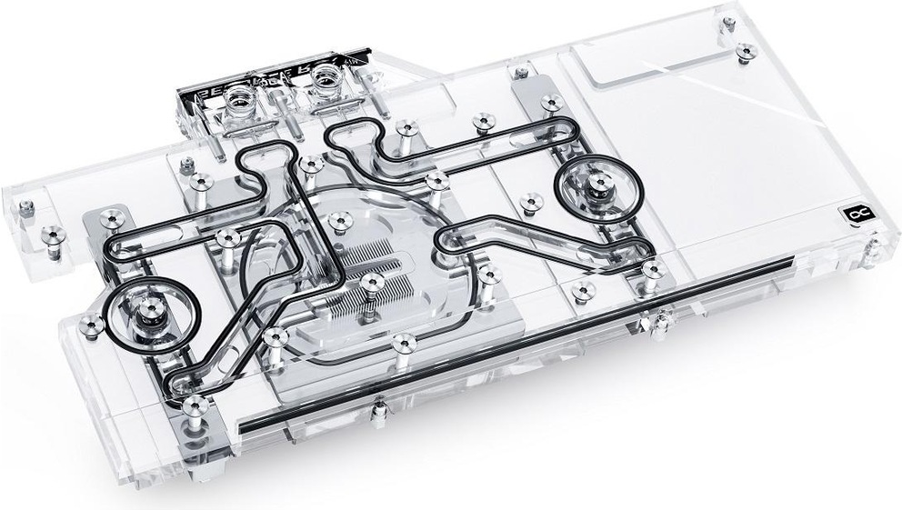

Graka : MSI RTX 3080 TI Ventus 3X
GPU plate :https://www.digitec.ch/de/s1/produc...plate-acryl-nickel-gpu-wasserkuehler-19109405 hab ich schon zuhause, da damals grad dazu gekauft.
Ich benötige noch CPU plate, Pumpe, Verrohrung, Anschlüsse usw.
Das ist schlecht, der Block passt nämlich sicher nicht. Der Block ist für eine Galax HOF. Du hast eine MSI Ventus. Der muss also gewechselt werden.
Siehe meinen Hinweis bezüglich Kompatibilität. Die ist hier nicht gegeben. Das ist für dich ein teurer Briefbeschwerer.
