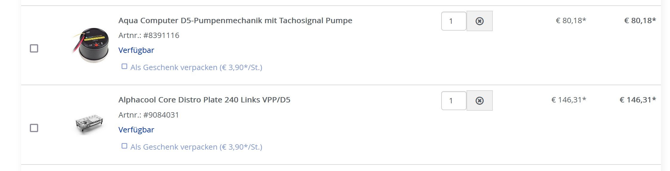

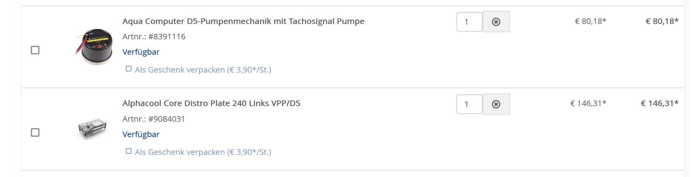

Dein Ausgleichsbehälter hat einen Pumpenaufsatz für eine DDC Pumpe und nicht für eine D5 Pumpe. Hier musst du bezüglich einer D5 Pumpe auch den richtigen Ausgleichsbehälter aussuchen.Ralf71 schrieb:Aqua Computer D5-Pumpenmechanik mit Tachosignal Pumpe
mit
Aqua Computer Aqualis DDC 150 ml
Zu der Pumpe was du dir ausgesucht hast, wäre es dieser:
https://www.idealo.de/preisvergleich/OffersOfProduct/4527538_-aqualis-d5-150-ml-aqua-computer.html
Im Grunde egal, hat nur was mit der Optik zu tun und beim Befüllen muss weniger oft neu befüllt werden.Ralf71 schrieb:was ist der Grund bei der Auswahl der größe des AgBs ?
@LiniXXus Hallo, Danke für deine Antwort. Ich würde mir diesen Zu legen,..geht das mit der Pumpe?
Alphacool Core Distro Plate 240 mm Rechts VPP/D5, ARGB - Acryl
YouTube
Ich bin damit einverstanden, dass YouTube-Embeds geladen werden. Dabei können personenbezogene Daten an YouTube übermittelt werden. Mehr dazu in der Datenschutzerklärung.
Damit brauchst du den Platz zum Verbauen und die Pumpe wird nicht entkoppelt. Kenne Leute, die sich sowas eingebaut haben und am Kotzen waren, weil die Pumpe darauf verbaut nervend hörbar gebrummt hat.Ralf71 schrieb:Alphacool Core Distro Plate 240 Links VPP/D5

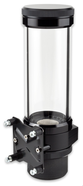

Ich persönlich würde dir aber eher sowas empfehlen:
https://www.caseking.de/aqua-computer-ultitube-d5-100-reservoir-with-d5-pwm-pump/WAAU-608.html
(230 Milliliter Füllmenge, Maße: 72 x 200 x 72 mm (B x H x T)
Gibt es auch als 150er und 200er AGB.
https://shop.aquacomputer.de/Wasser...sgleichsbehaelter-mit-D5-PWM-Pumpe::3848.html = AGB 100
https://shop.aquacomputer.de/Wasser...sgleichsbehaelter-mit-D5-PWM-Pumpe::3849.html = AGB 150
https://shop.aquacomputer.de/Wasser...sgleichsbehaelter-mit-D5-PWM-Pumpe::3850.html = AGB 200
Grund, hast Glas, was sich auch einfach von Rückständen später reinigen lasst und das Wasser durchläuft so wie die Schläuche verlegt sind dein Kreislauf.
Die Montageplatte und Gummipuffer sind hier im Lieferumfang mit dabei.
Habe solch einen AGB bereits im Rechner meines Sohnes verbaut. Der ist auch mit 72 mm Umfang nicht klein und mit der 150er-Variante kommst du auf 350ml und einer Gesamthöhe von 250 mm. Musst daher auch schauen, ob du 25 cm eingebaut bekommst und oben sollte noch etwas Platz zum Befüllen übrig bleiben. Zumindest soviel das du den Decken abschrauben kannst und mit einer Spritzflasche hineinkommst.

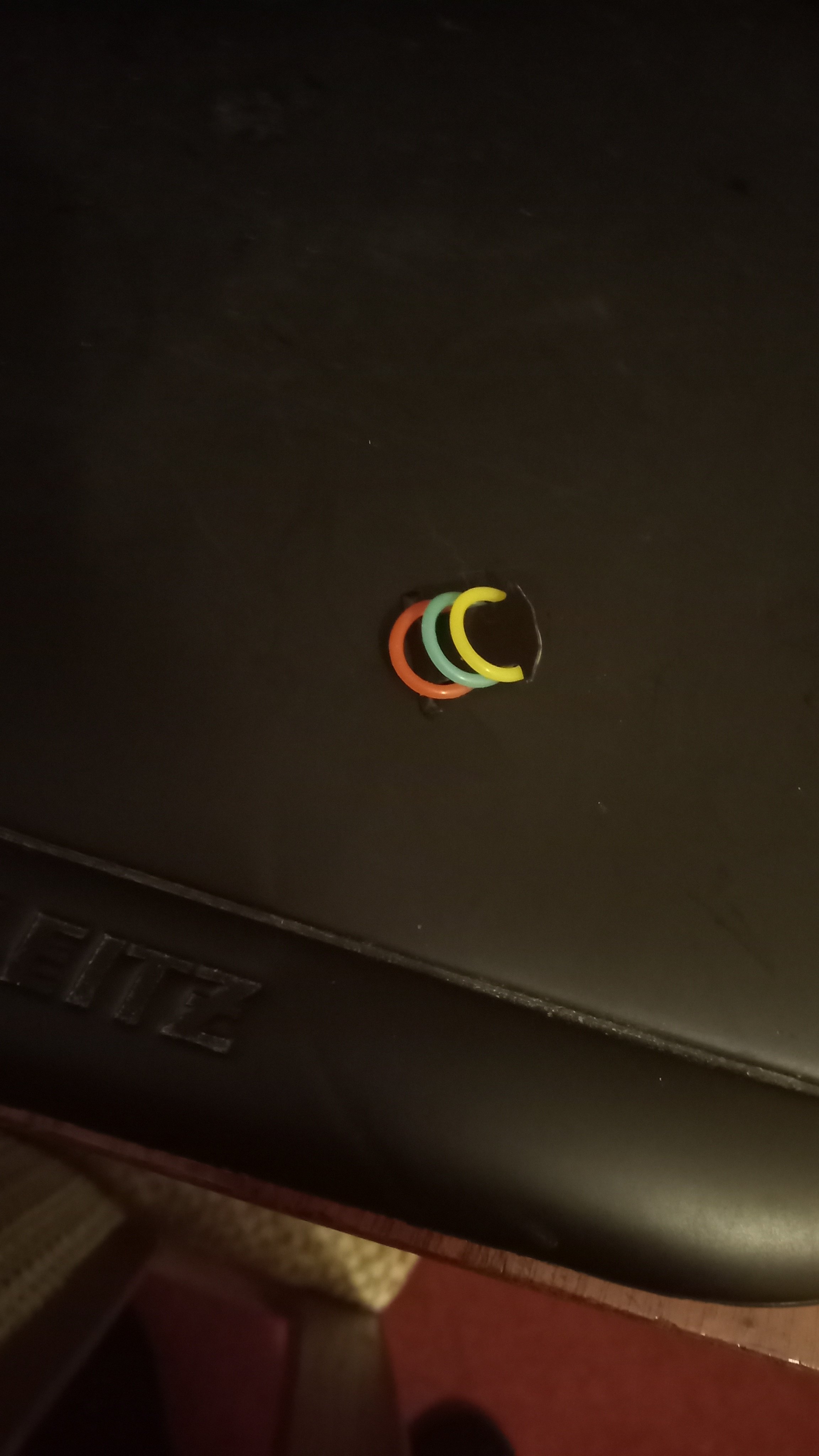

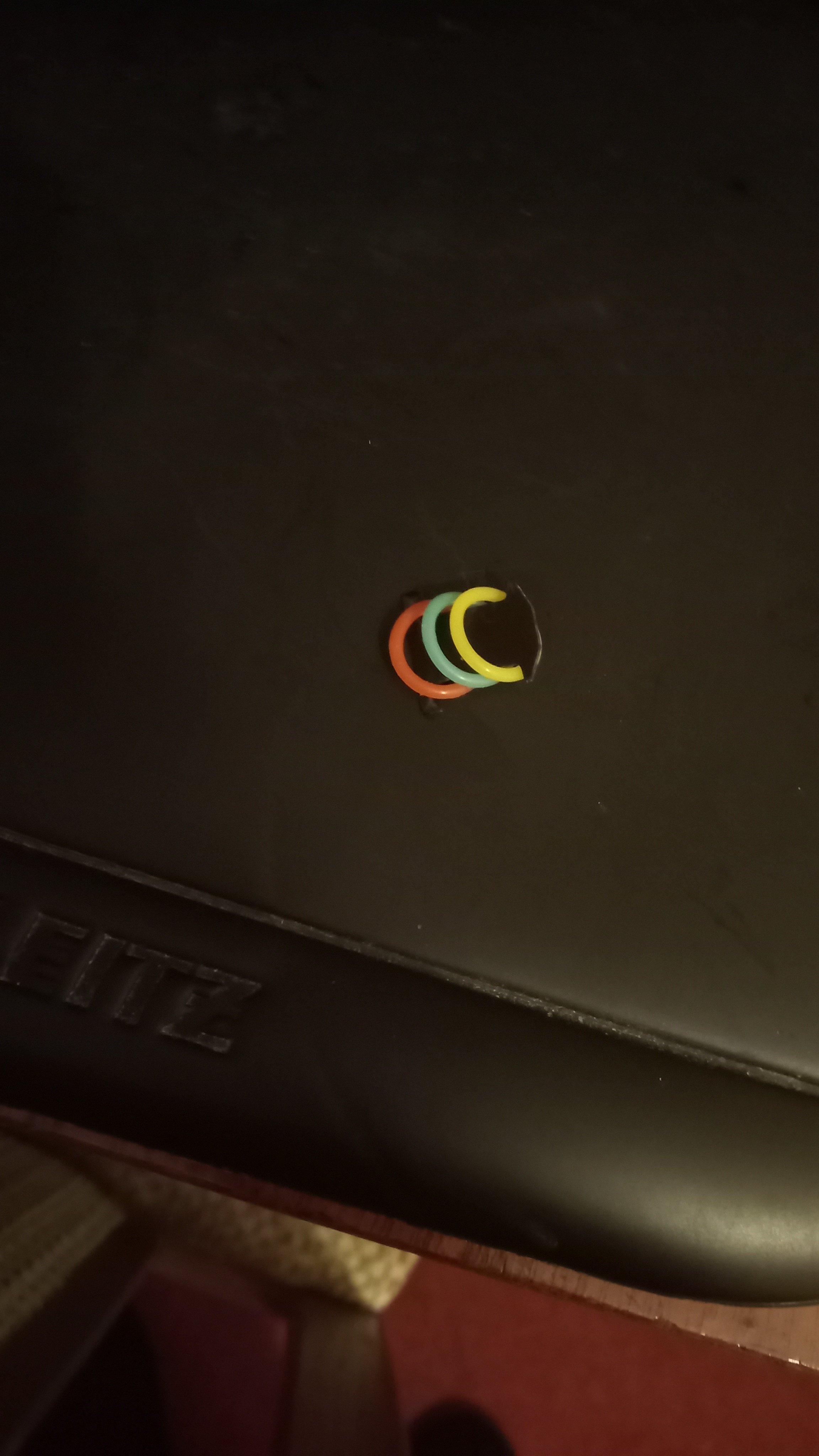

Hallo, soooo... ich habe jetzt alles , außer dass mir die Fittings für die Blende fehlen,..so wurde das alles noch mehr Custom als wie eigentlich gewollt. Nun ist alles draußen aufgebaut. Aber nichts tropft alles dicht, 20 Grad weniger beim Zocken -> Passt. bei den 90 Grad Fitting waren noch so bunte ringe bei. Wofür sind die ? Die Fittings haben ja schon schwarze dichtungen drauf.
Keine Zange verwenden, Handfest reicht aus.
Mit drehbaren Adapter ist es manchmal schwierig, da nehme ich mir dann doch mal eine Zange zur Hand. Aber dann mit ein Stück Stoff dazwischen, damit man sich die schönen Adapter nicht verkratzt. Danach geht es mit sehr viel Gefühl, denn es geht nicht darum, mit der Zange das Teil bis zum Abreißen festzuziehen, sondern nur um einen etwas besseren Halt zu bekommen.
Vom vielen Handfest anziehen bekomme ich manchmal Krämpfe in den Finger.
