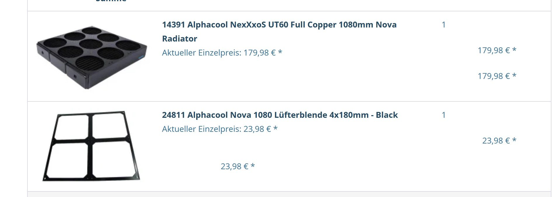

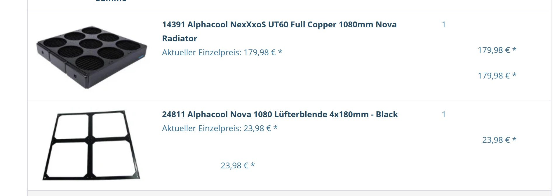

Ja meine Liste dient als Anhalt was du alles beim Kauf beachten musst, trozdem würde dir empfehlen mal alle Möglichkeiten anzuschauen und dann erst zu bestellen. Wenn es zusätzlich ein anderes Gehäuse sein soll, dann würde ich damit beginnen. Wenn du einen externen Radiator planst, dann kannst du ein kleineres Gehäuse wählen. Bei internen Radiatoren empfehle ich dir, ein Gehäuse mit 3x 360 Radiatoren, ich merke bei mir das 2x 360 und 1x 120 ziemlich knapp bemessen sind. Dann mach dir noch Gedanken, wo welche Komponente im System verbaut werden soll und wie die Schlauchführung aus schauen soll. Davon ist abhängig ob du 90° Fittings, oder normale benötigst. Beim Radiator kann ich sagen, der Nexxos ist gut, aber kein Vergleich zu einem MoRa, kostet aber halt auch nur die Hälfte. Beim MoRa kannst du 4x 20cm Lüfter verbauen, beim Nexxos benötigst du 9x 120cm.

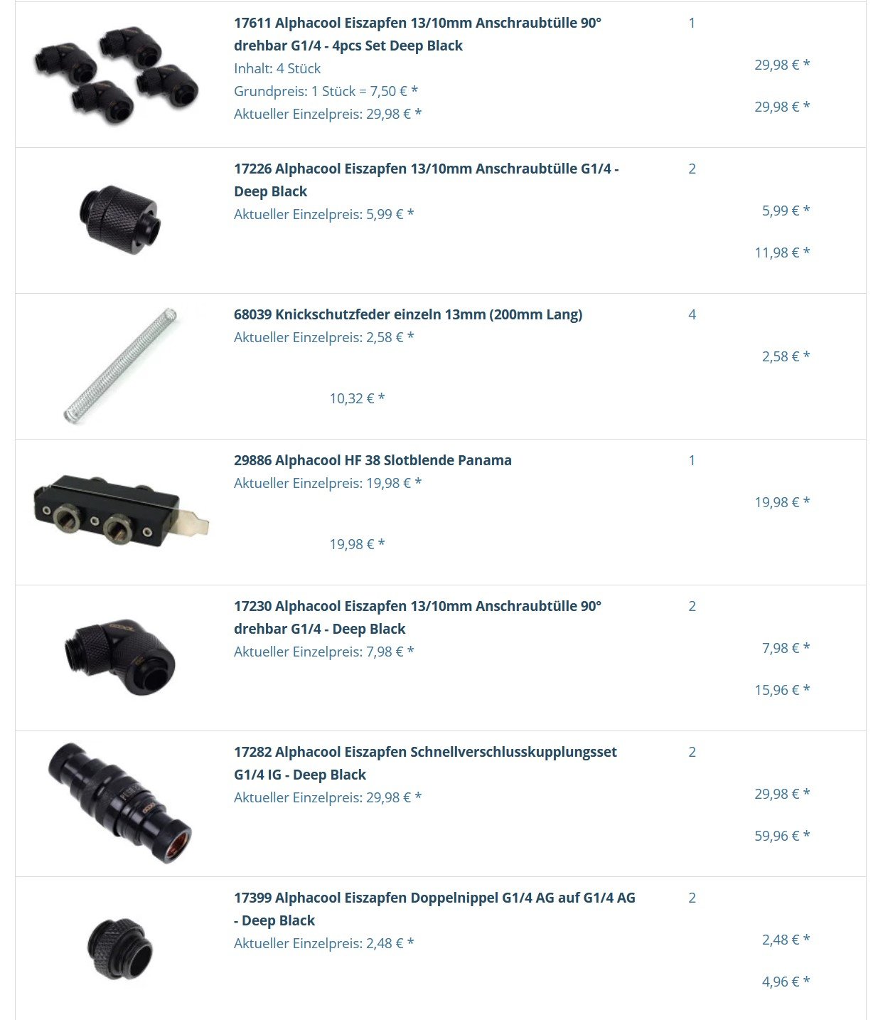

Ich nehme auch nicht gerne gewinkelte Anschlüsse, denn solche Anschlüsse kann ich nicht nutzen, wenn sie vom Winkel her nicht passen. Ich nehme daher lieber nur normale Anschlüsse und dazu dann noch ein paar 45° und 90° drehbare Adapter dazu.

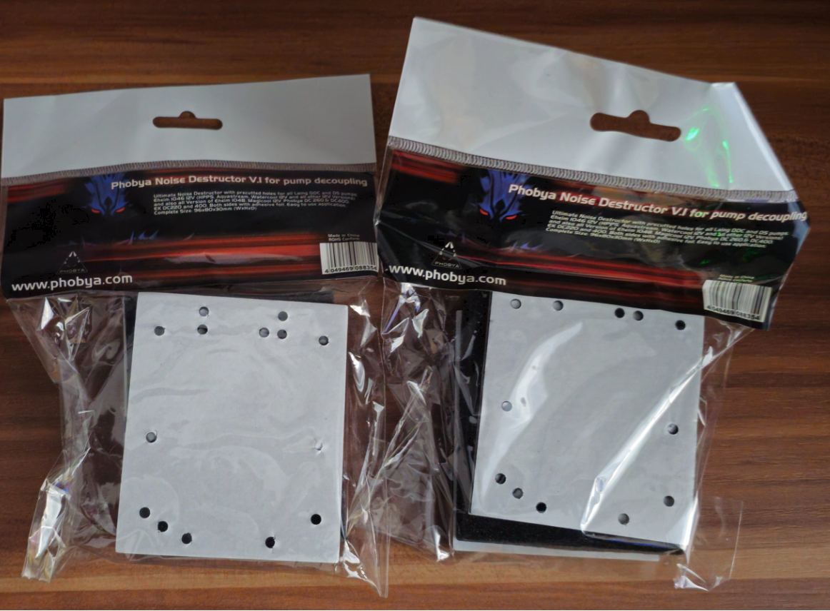

Was meinste denn mit der Entkopplung ? :)
Eine Pumpe erzeugt eine gewisse Resonanz und diese überträgt sich gerne, worauf eine Pumpe verbaut ist. Ich nutze dazu, weil meine Pumpe nicht auf meinem Ausgleichsbehälter mit verbaut ist diese Entkopplung dazu.
Da ist im Prinz ein Schwamm mit Moosgummi. In meinem Fall ist meine Pumpe nicht optisch sichtbar verbaut und dann kann zur Entkopplung auch solch ein Pad genutzt werden. Ein Pumpenkombi, wo am AGB noch eine Pumpe mit angebaut wird, würde darauf nicht sicher stehen und wegkippen. Direkt mit Schrauben würdest du dir die Vibration auf das Gehäuse mit übertragen und das wirst du hören können.

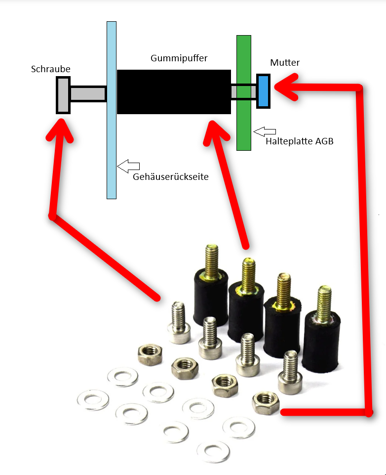

Daher gibt es Gummipuffer mit Schrauben, denn dadurch wird der AGB ganz normal geschraubt, nur hängt der AGB an den Gummipuffer dran und wird dadurch auch entkoppelt.
Es gibt da auch andere Sätze, musst daher bezüglich der Montage im Gehäuse und des Ausgleichsbehälter selber schauen, was besser geeignet ist.
https://www.aquatuning.com/wasserku...cool-heatkiller-tube-decoupling-kit-for-stand
In diesem Fall kommen diese vier Gummipuffer so dran:
Reaktionen: Ralf71

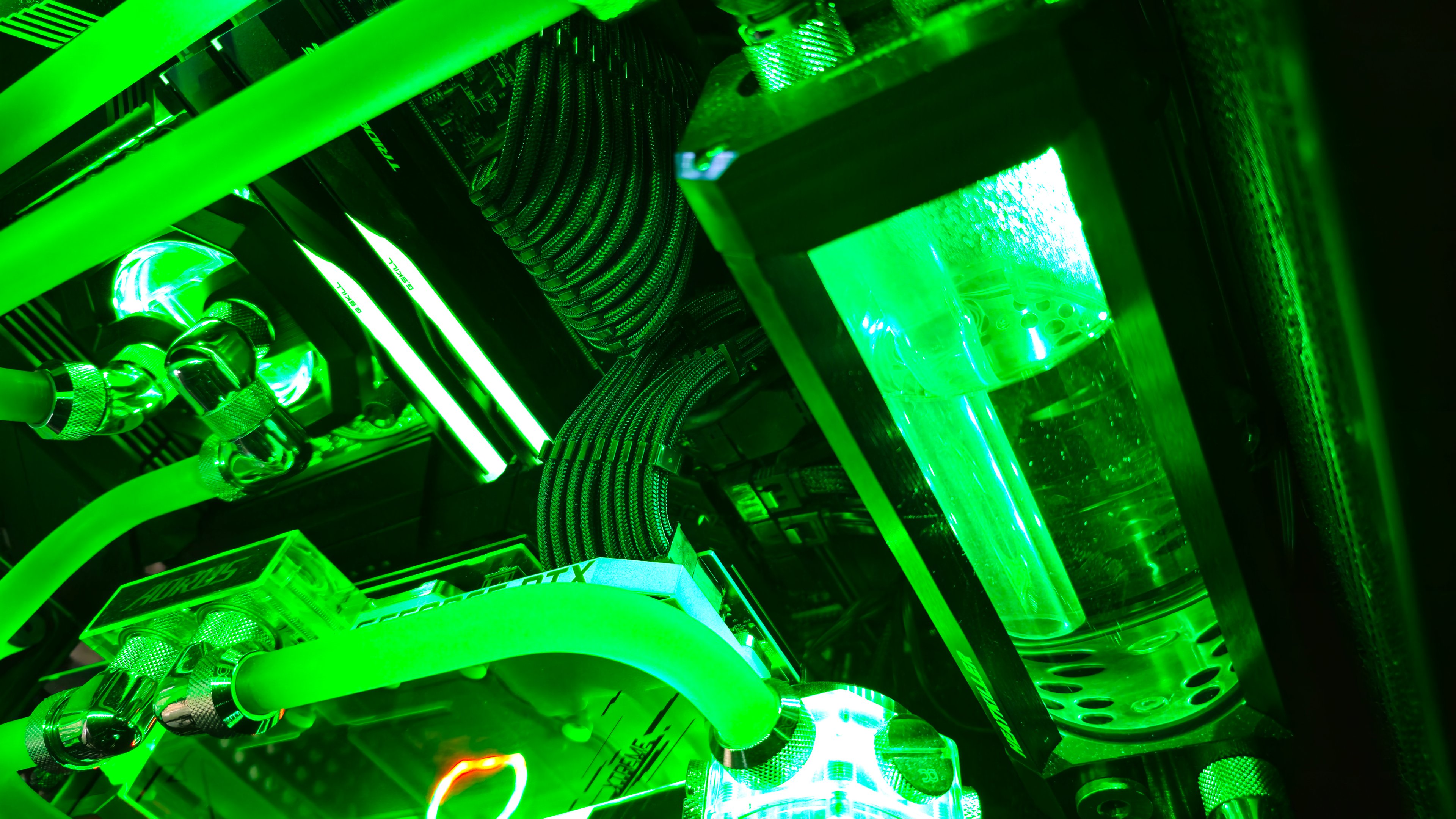

Das stimmt, hatte früher DP-Ultra in Gelb befüllt und das konnte ich beim Abwischen mit Küchenpapier besser sehen, als das Durchsichtige, was ich jetzt davon nutze. Aber aus optischen Gründen habe ich jetzt auf transparent setzen wollen, damit ich meine Farben besser mit RGB bestimmen kann.
Zugegeben, meine Meinung bezüglich RGB lässt sich mit 'ausgeschaltet' zusammenfassen.

Muss aber dazu sagen, dass ich das Bild ohne Seitenteil gemacht habe und dazu noch mit Nachtmodus. Dadurch kommen die Beleuchtung in Grün noch stärker zur Geltung. Normalerweise sitzt noch eine getönte Glasscheibe davor und dann sieht es viel dezenter aus. Das bekomme ich auf einem Bild nicht so dargestellt, wie es in Wirklichkeit aussieht.

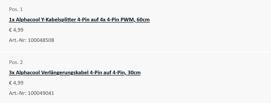

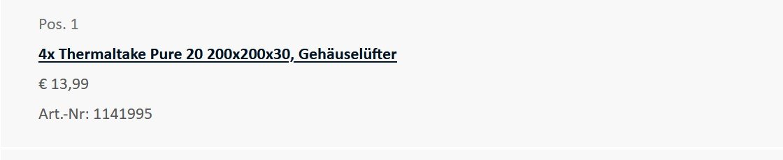

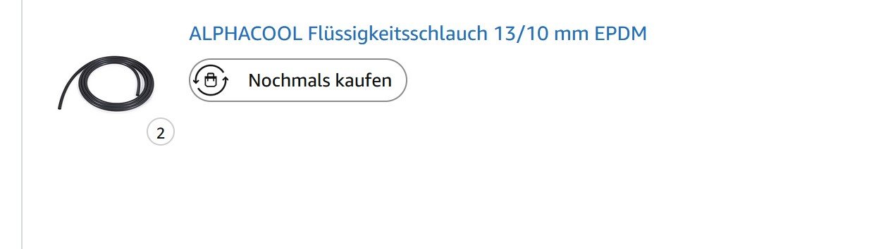

Hallo, ich habe jetzt soweit alles Bestellt:
Die Tage kommt noch der Block für die GPU sowie die Flüssigkeit.
