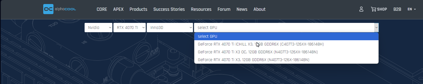

DankeLiniXXus schrieb:Auf Alphacool kann ich nicht nach deiner Grafikkarte schauen, weil mir die genaue Grafikkarte nicht bekannt ist.
https://www.alphacool.com/en/gpu-config
Hier ebenso:
https://ezmodding.com
Denn Kühler gibt es nicht für jede Grafikkarte zu kaufen.
Besonders mit einer RTX 4070 wird es schwierig.
Oft ist es besser, zunächst nach dem Kühler zu suchen und dann die Grafikkarte dazu auszusuchen. Denn wenn du keine Kühler bekommst, dann kannst du dein Projekt vorerst pausieren.
