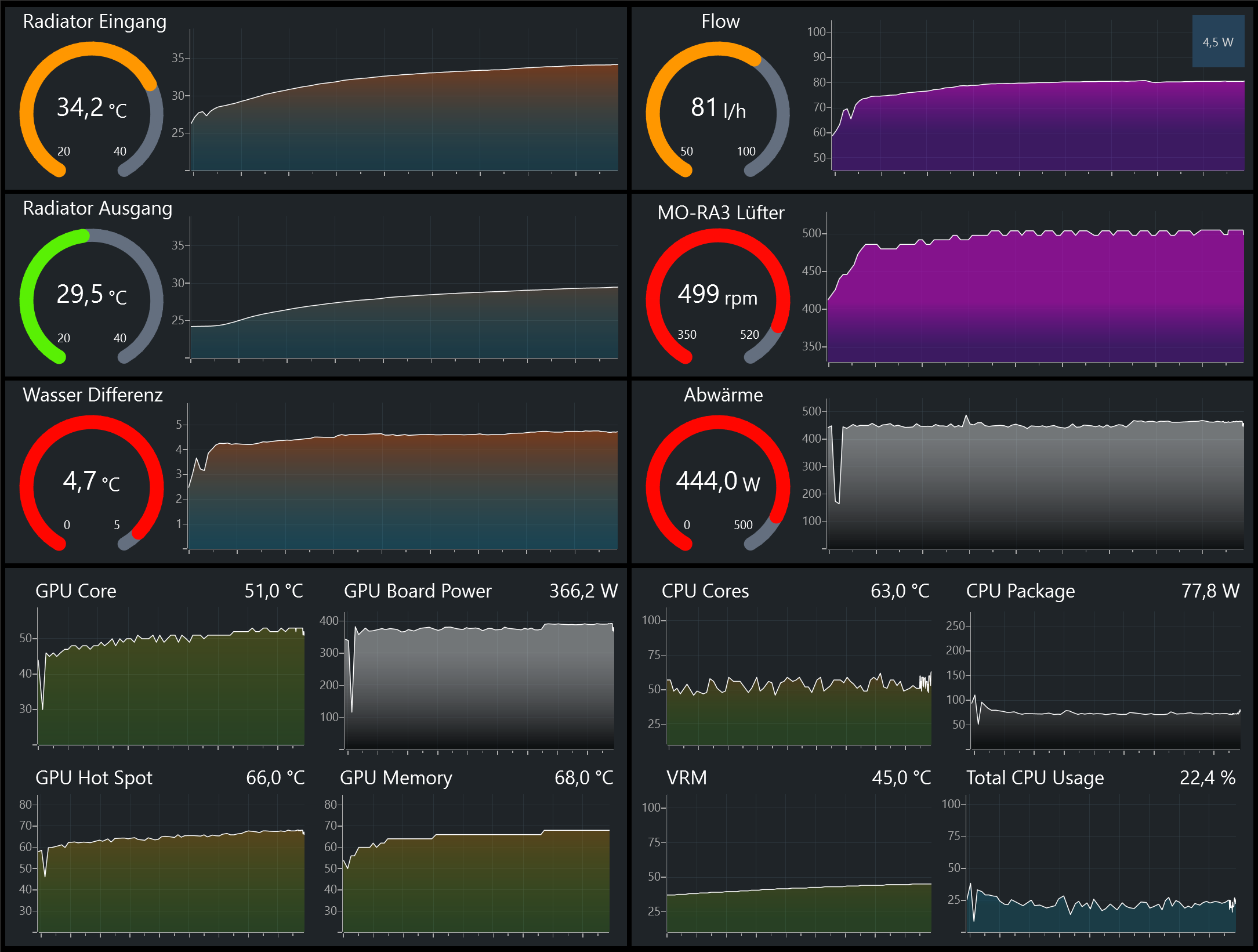

Nur mal als Vergleich, eine 3090 FE mit Bykski Kühler der auch eine aktive Backplate hat.
Und aktuell ist sogar noch die Flussrichtung des GPU Blocks nicht korrekt, Fluss läuft gegen die Jetplate.
Radiator ist ein einzelner MORA3 420 mit einer D5.
Hatte vorher bei der 2080Ti auch nur ein Delta von grob ~15°C zwischen Core und Hotspot.
Würde sagen alles >20°C ist zu viel in meinen Augen.

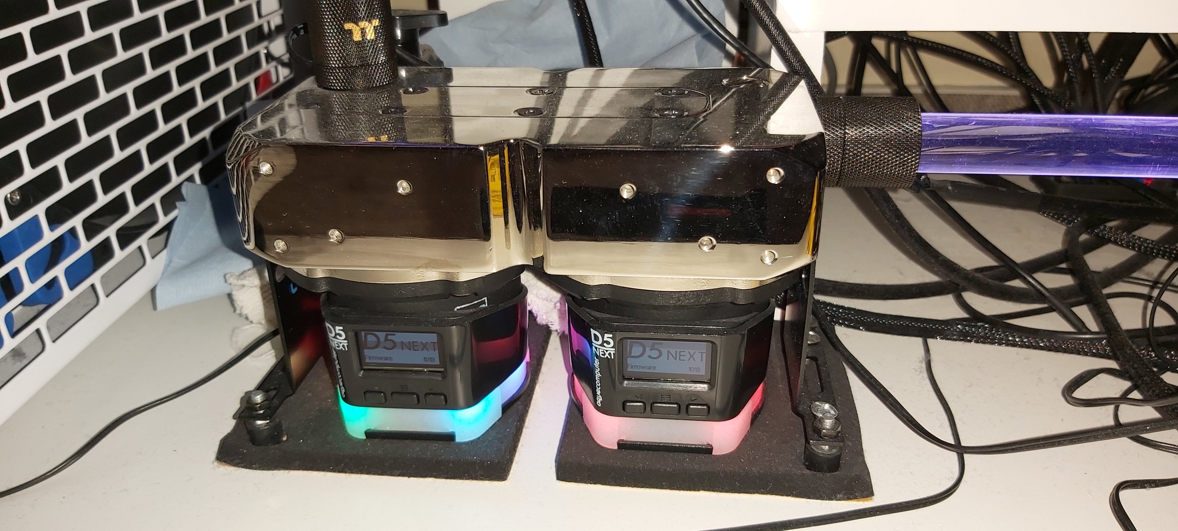

Gimli2k schrieb:
4 Pumpen weil ich die Dinger nie entkoppelt bekommen habe nicht mal mit Messing Aufsatz ^^
Entkoppeln ist immer dann schwierig, wenn die vorherige oder/und nächste Komponente eng und stramm mit der Pumpe verbunden sind, selbst wenn man ein Messing-Top installiert hat. Mich würde mal ein Foto von Deiner 4-Pumpen Installation interessieren👍
Reaktionen: Alexander2
Das mit der Backplate aht nichts mit dem Hotspot zu tun, das stimmt. außer das es eben positiv oder negativ als ganzes zur Temperatur beiträgt. Und der @TE hat natürlich erwähnt, das ihn die Montage der Platte stört.
Meine eine Pumpe ist vollentkoppelt :D im endeffekt ist die Pumpe mit dem Ausgleichsbehälter an ihrem Winkel angeschaubt, dieser jedoch nicht an den Mora geschaubt, sondern als Vibrationsaufnahme ein gefaltetes Küchentuch und zum befestigen ein Gepäckgurt, da übertragen sich 0 Vibrationen an irgend ein Geräusche machendes Teil.
Klar ist, das das so nichts zum transportieren ist. Jedoch halte ich sowieso nichts davon so einen Wakü Rechner zu transportieren. (Die Bewegung/Vibrationen und stöße durch den Transport erhöhen natürlich massiv die Wahrscheinlichkeit von Lecks)

Irgendwie erschließt sich mir aber auch nicht der grund für mehr Pumpen. Also nur weil man eine Pumpe nicht enkoppelt bekommt, dann machen 4 nicht entkoppelte noch immer mehr Lärm. Aber ich habe andererseits auch wirklich nichts dagegen, das du 4 Pumpen verwendest. wenn die alle in reihe sind, dann ist das ja auch ein wenig eine Ausfallsicherheit. Wobei das wasser alleine auch immer schon als puffer dient.

Hm die 4 Pumpen sind aktuell lautlos da ich die auf kleinster Drehzahl laufen lassen kann ^^
Ab 20% hört man schon deutlich Vibrationen habs mit Schlauch und hardtube versucht ^^
2 Pumpen habe ich an einem dual top von alphacool die anderen 2 hängen am mora mit dem mora dual top
Das wollte ich dann wenn ich die Grafikkarte umbauen will aber auch noch mal ändern
Die 4 Pumpen wollte ich aber eigentlich lassen da ich die eh schon gekauft habe

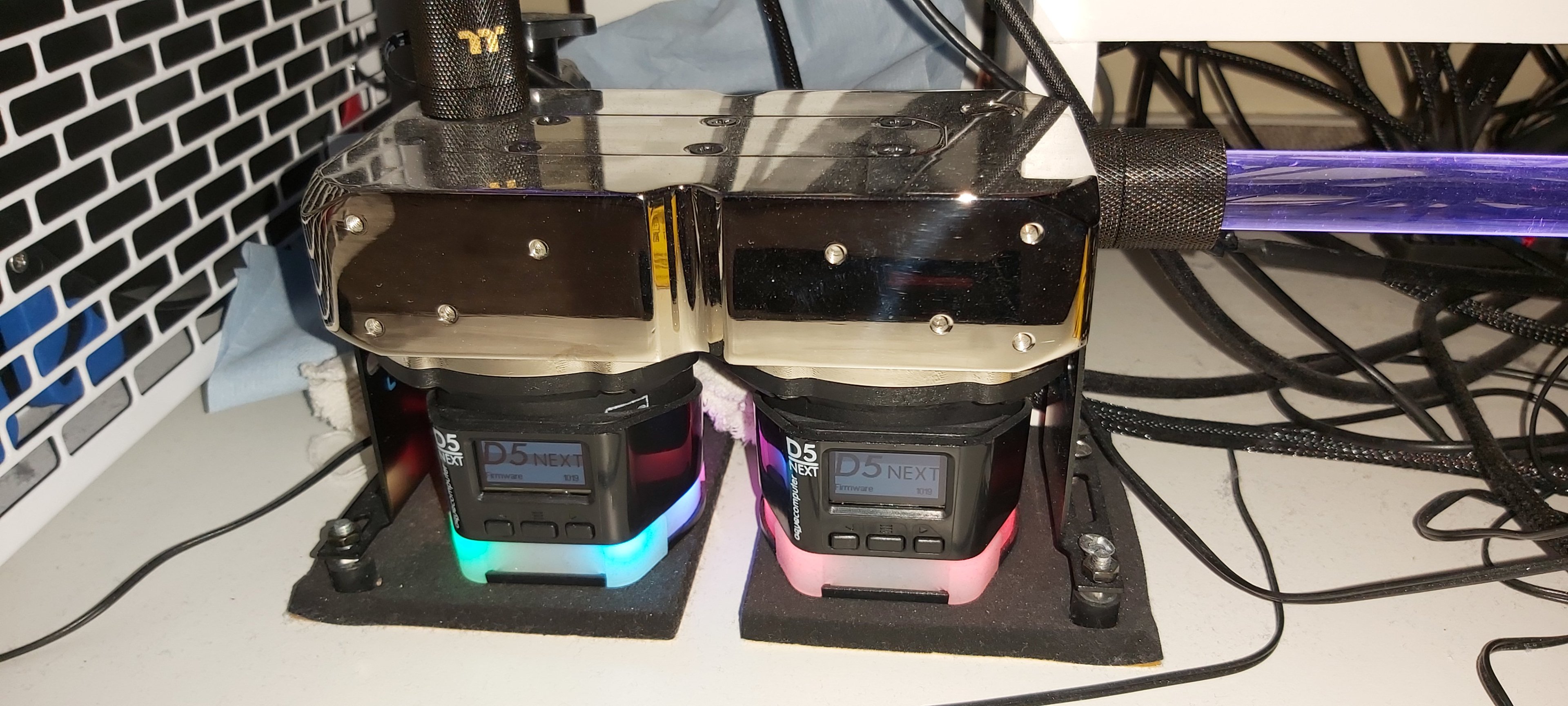

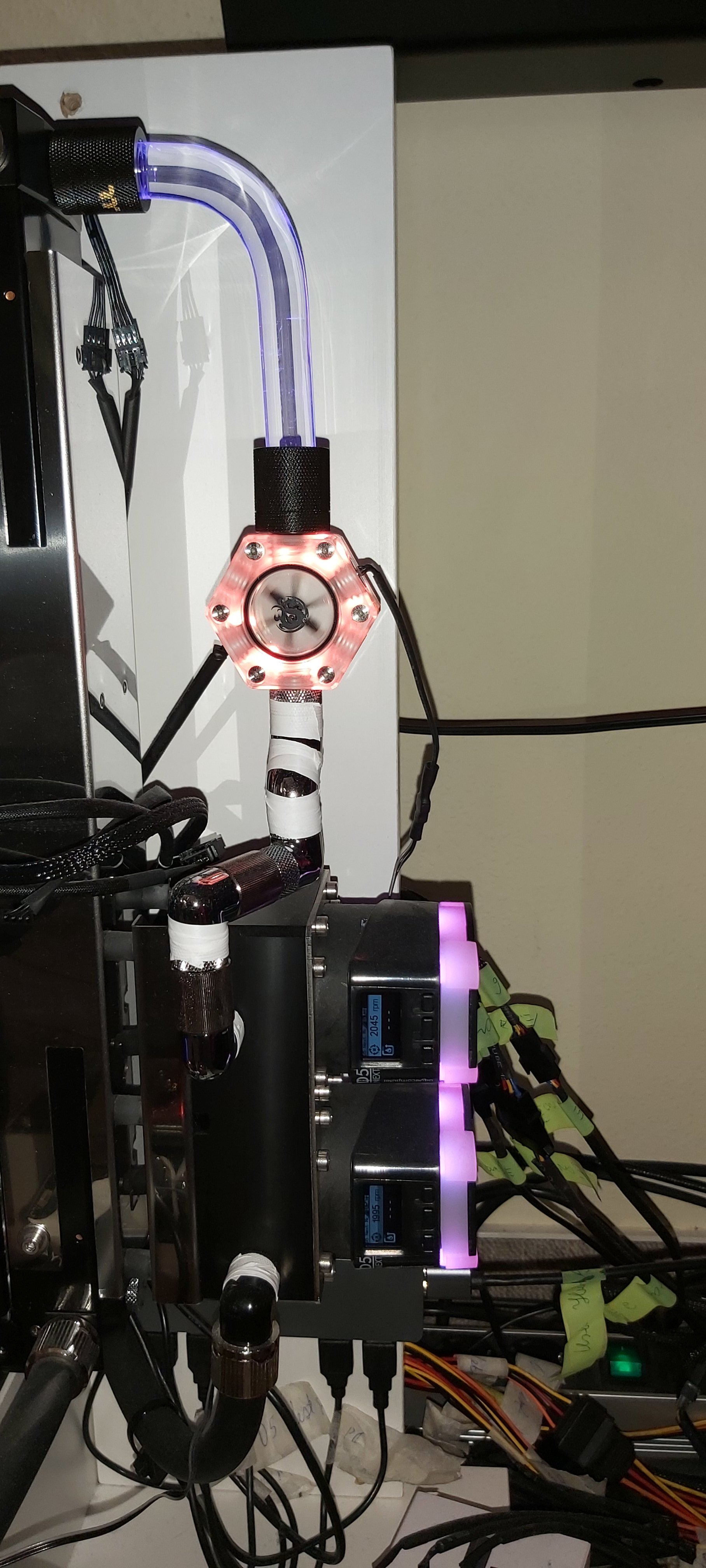

sind die fittinge abgeklebt, damit du siehst ob es leckt? ist das papiertape?
Sieht ja schon ordentlich aus :-)
Edit:
ich nehme mal an die Schrauben da links sind durchgeschraucbt bis zum Blech? Da sind natürlich auch die Punkte, wo sich trotz dem Schaum der Schall/die Vibrationen übertragen.
Sobald du durch den Isolator wieder irgendwas komplett durchschraubst hast du eben die Punkte der Übertragung. also nur in den Isolator schrauben/kleben, und den auf der anderen Seite den Isolator zum Blech kleben/schrauben/befestigen. So dass keine direkt harte Verbindung mehr besteht.
Es muss sich im Grunde einfach frei bewegen können.
Das war nur ein Experiment mit leakshield ^^ das ist Teflon Band und hätte angeblich dafür sorgen können das leakshield den Unterdruck länger hält
Hat aber kein Einfluss darauf aber es pumpt eh nur alle 4 Tage einmal nach
