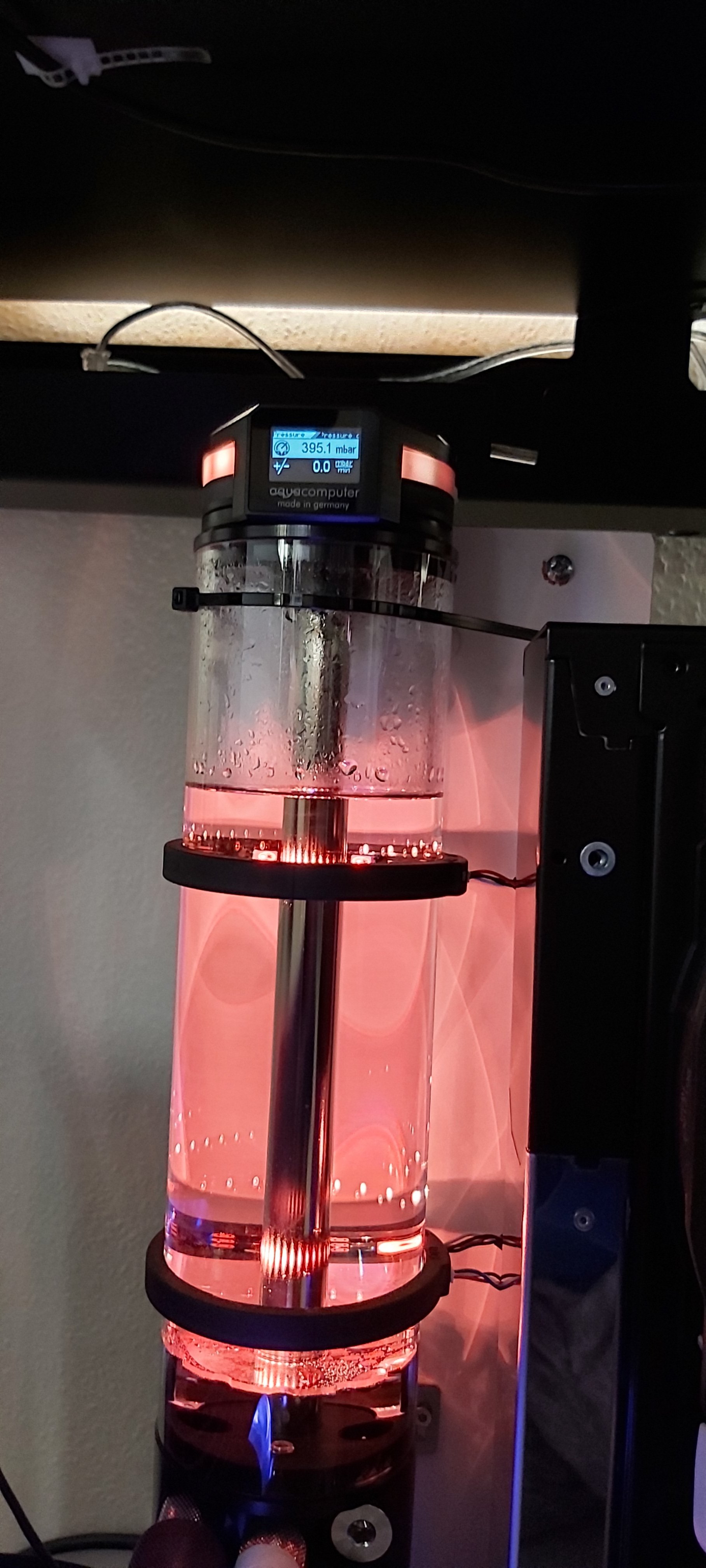

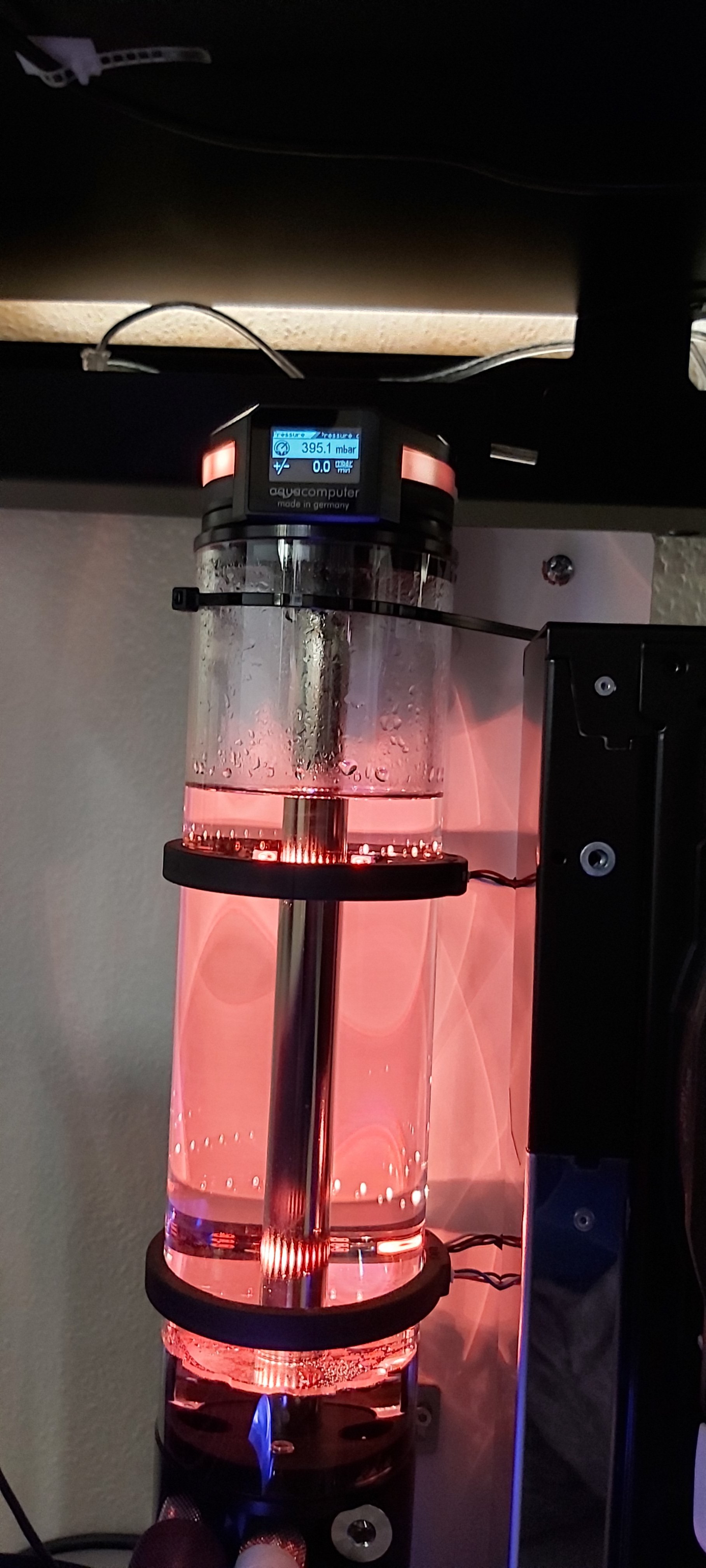

Hm ne sind schon dicht:) ist normal mit dem leakshield das ist einfach zu empfindlich
Der Unterdruck sinkt schon wenn das Wasser wärmer wird aber steigt wieder wenn es kälter wird.
Eigentlich mehr Spielerei aber es gibt sofort einen Alarm wenn etwas nicht dicht ist z.b einen stopfen leicht lösen reicht schon dann zieht es Luft und verhindert das Wasser aus dem Anschluss kommt
Wollte es erst rauswerfen da es anfangs Probleme gemacht hat die automatische Einstellung kommt nämlich nicht klar wenn mehr als eine Pumpe vorhanden ist . Seitdem ich es manuell konfiguriert habe läuft es friedlich im Hintergrund mit^^
Ps: sieht so aus mit leakshield

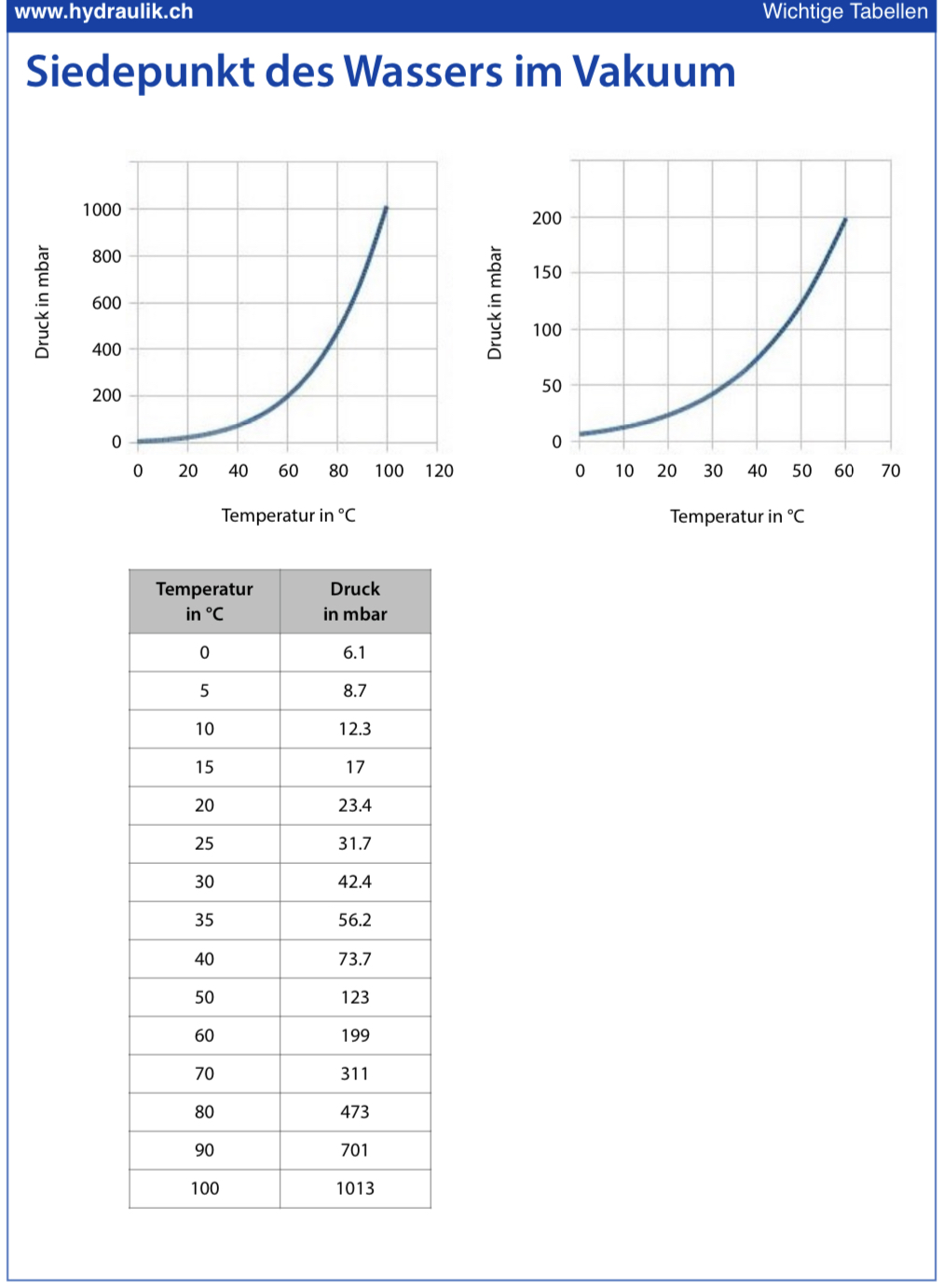

Ich hab mit dem Ding ein wenig rumgespielt (https://www.sigmaaldrich.com/DE/de/...essure-temperature-nomograph-interactive-tool) , ich finds etwas merkwürdig, jedoch ist auf jeden Fall der Siedepunkt bei geringerem druck kleiner.
Also bei deinem Druck kocht das Wasser schon bei 68°C :D , deine Zusätze beeinflussen das natürlich auch noch. Dürfte für den Wakübetrieb ja dann doch noch hoch genug sein.
Edit:
Nur so als Vorstellung, wenn nun doch mal das Wasser an den Siedepunkt herankommen sollte im Loop, dann entsteht dann ganz flugs ein Überdruck, der den Loop undicht werden lässt :D (wirklich nur als Idee)
Also lasse es besser nie so heiß werden.
(beim übergang in den Gasförmigen Zustand nimmt der Dampf das 1670 fache Volumen des Wassers ein, wird also sauschnell eng im Loop - https://wasser.de/aktuell/forum/index.pl?job=thema&tnr=100000000005069)

Normaler Luftdruck sind 1013,25 mBar auf normal null (Meereshöhe). So eine Vakuumpumpe kann maximal bis 0 bar/mBar pumpen.
Also ja, das ist schon eine menge an Unterdruck, schon über die Hälfte runter zum absoluten Nullpunkt (Vakuum) :-)

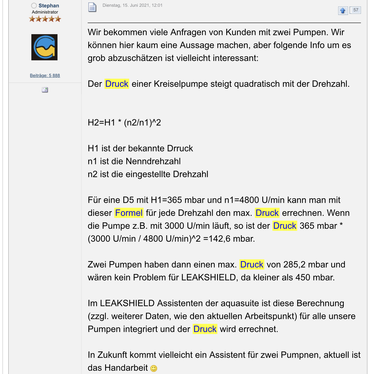

Ich finde gerade die Formel nicht, um den Druck „einer“ d5 bei x-Umdrehungen zu berechnen. Ich bin gerade im Urlaub, deshalb kann ich die min. Umdrehungszahl der d5 nicht ermitteln. Wenn man jetzt von „4“ d5 Pumpen mit einer Drehzahl von 2600 U/min? ausgeht, könnten das um 400 mbar Druck sein, was bedeuten würde, das ein Leakshield entsprechend auf 410 mbar Unterdruck eingestellt werden müsste, um „geschützt“ wirksam zu sein. Wo liegt nun der Siedepunkt bei 410 mbar Unterdruck, und was macht das in dem System des TEs?
Der TE könnte ja mal testen, was passiert wenn er den Leakshield im Release-Modus, also ohne Unterdruck, laufen lässt. Als Schlussfolgerung müsste dann ja die Wassertemperatur bei gleicher Systemauslastung der zu kühlenden Komponenten sinken?
Hm ich hatte shoggy mal gefragt wegen den 4 D5 next Pumpen
Die Pumpen gehen auf max 2000rpm runter und 4 Stück auf 2000rpm sollen ca 250mbar Druck erzeugen
Nun, bei 410 mBar würde das Wasser bei 68,8°C Kochen wenn ich das Tool richtig genutzt habe. Also der Teil, der dann Verdampft nimmt das 1670 fache Volumen ein, bzw versucht es. der Druck steigt dann.
Im endeffekt ist dann doch in der Situation das Leakshield außer kraft gesetzt, weil der Unterdruck so nicht mehr zu halten ist, wenn das Wasser die Temperatur erreichen würde.

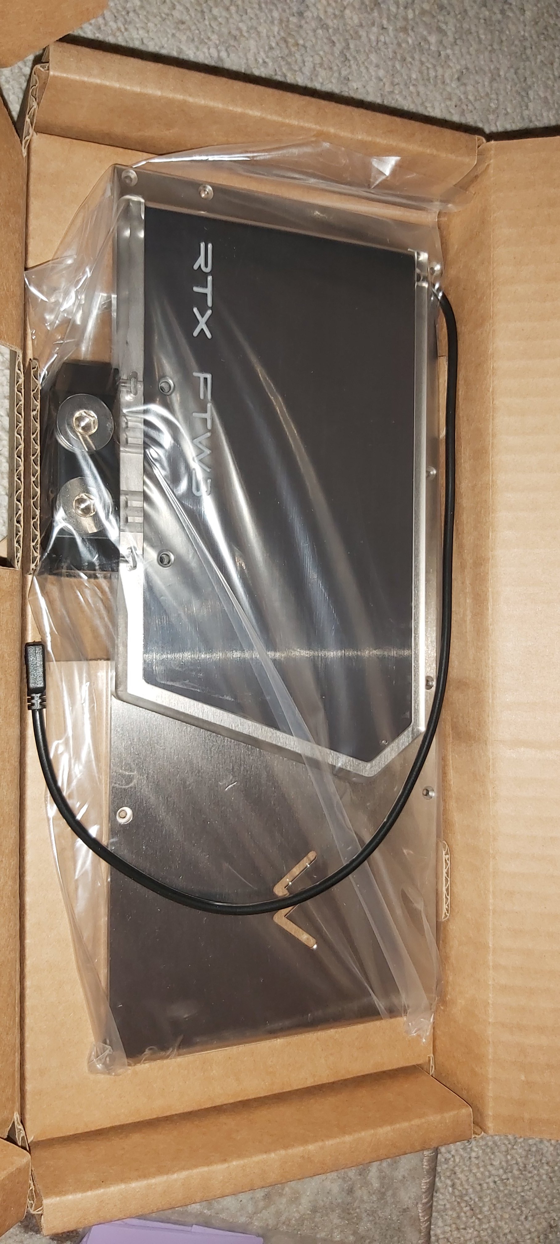

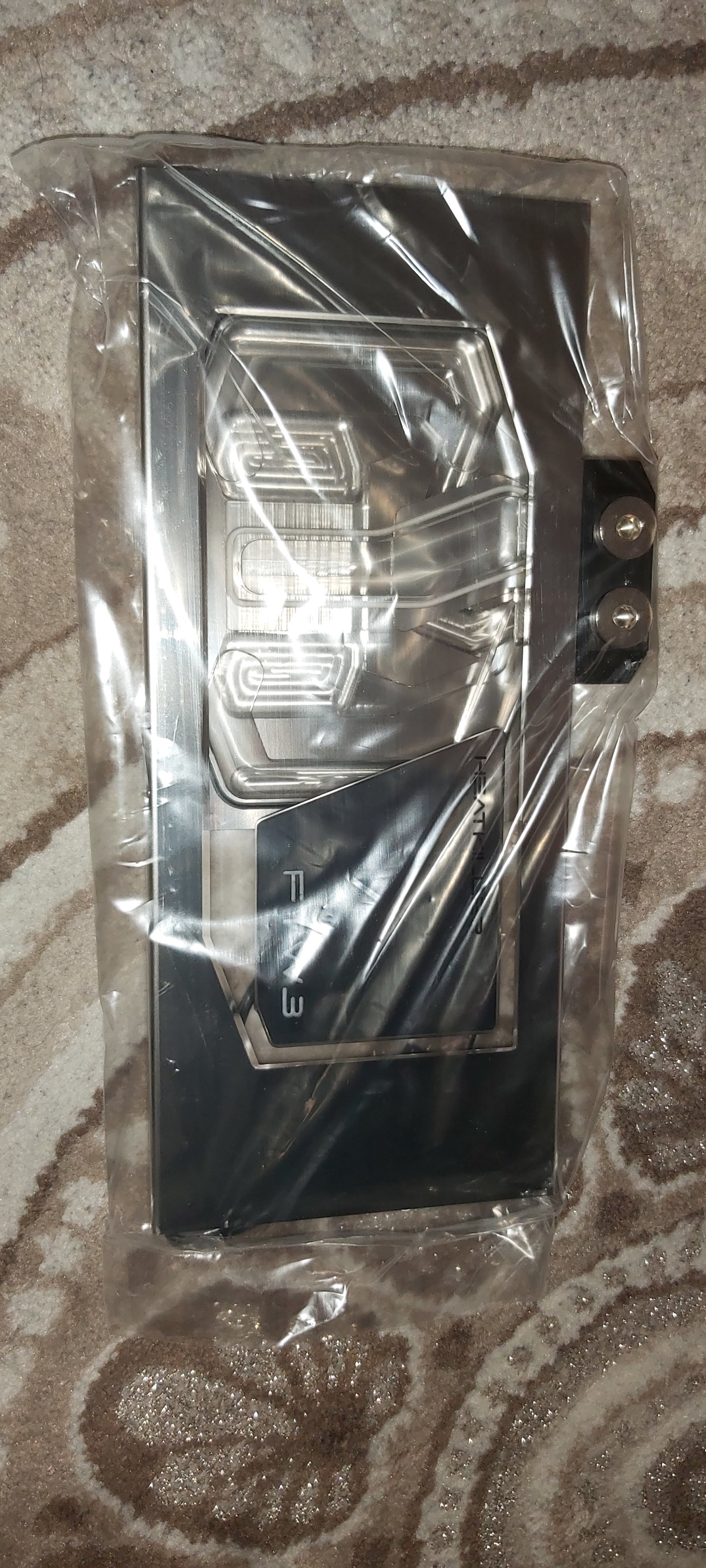

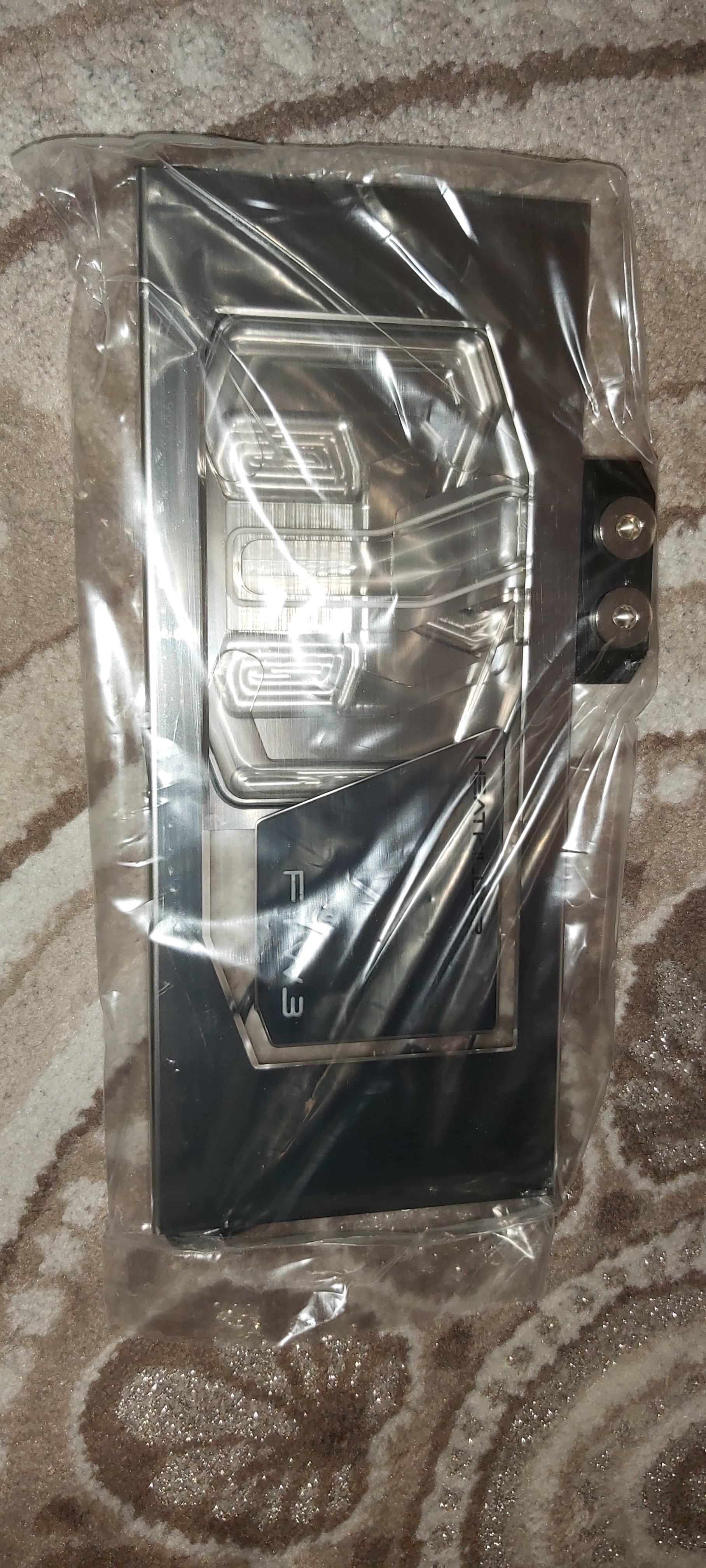

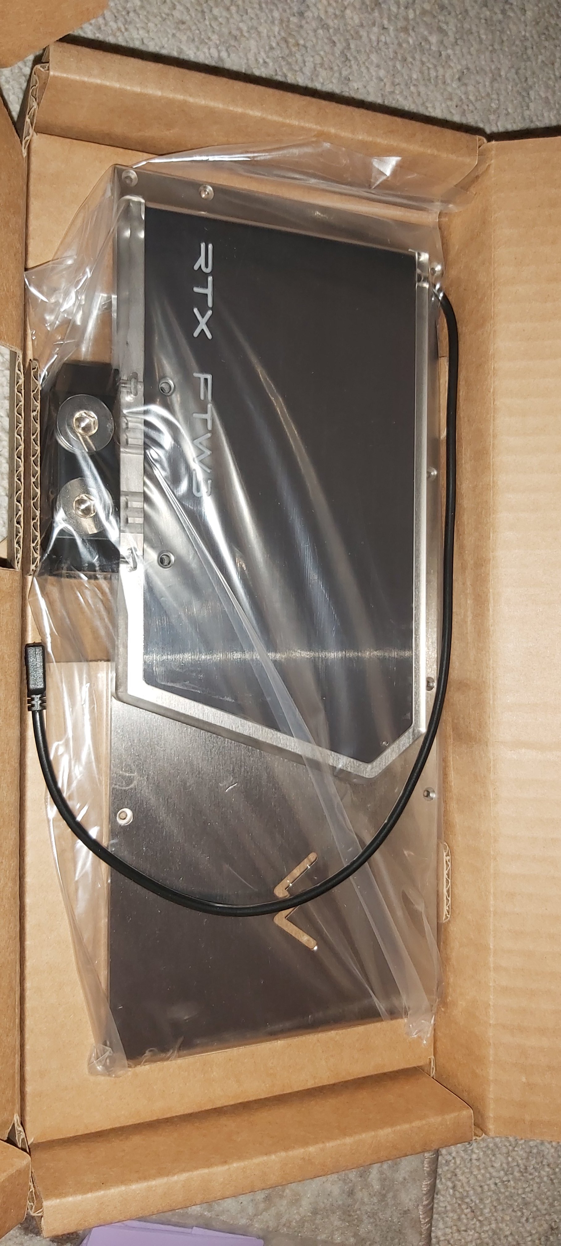

Unerwartet kam heute mein bestellter Heatkiller V mit der backplatte an
Der kühler ist eine Wucht ganz andere Qualität als der ek Block
Ich müsste aber wissen wie viel Leds darin verbaut sind weil ich die LEDs gerne mit der aquasuite steuern möchte da muss man aber einstellen wie viel LEDs angeschlossen sind ^^

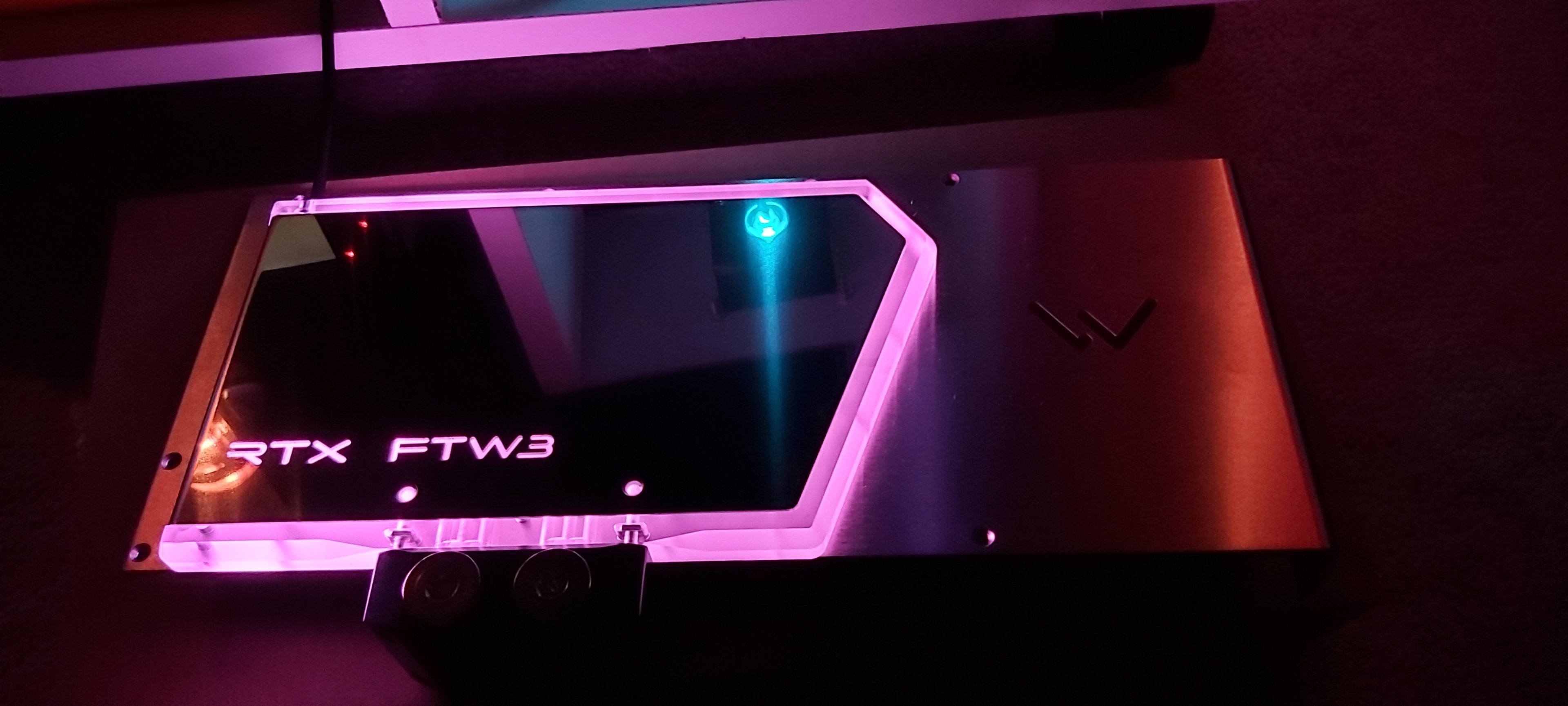

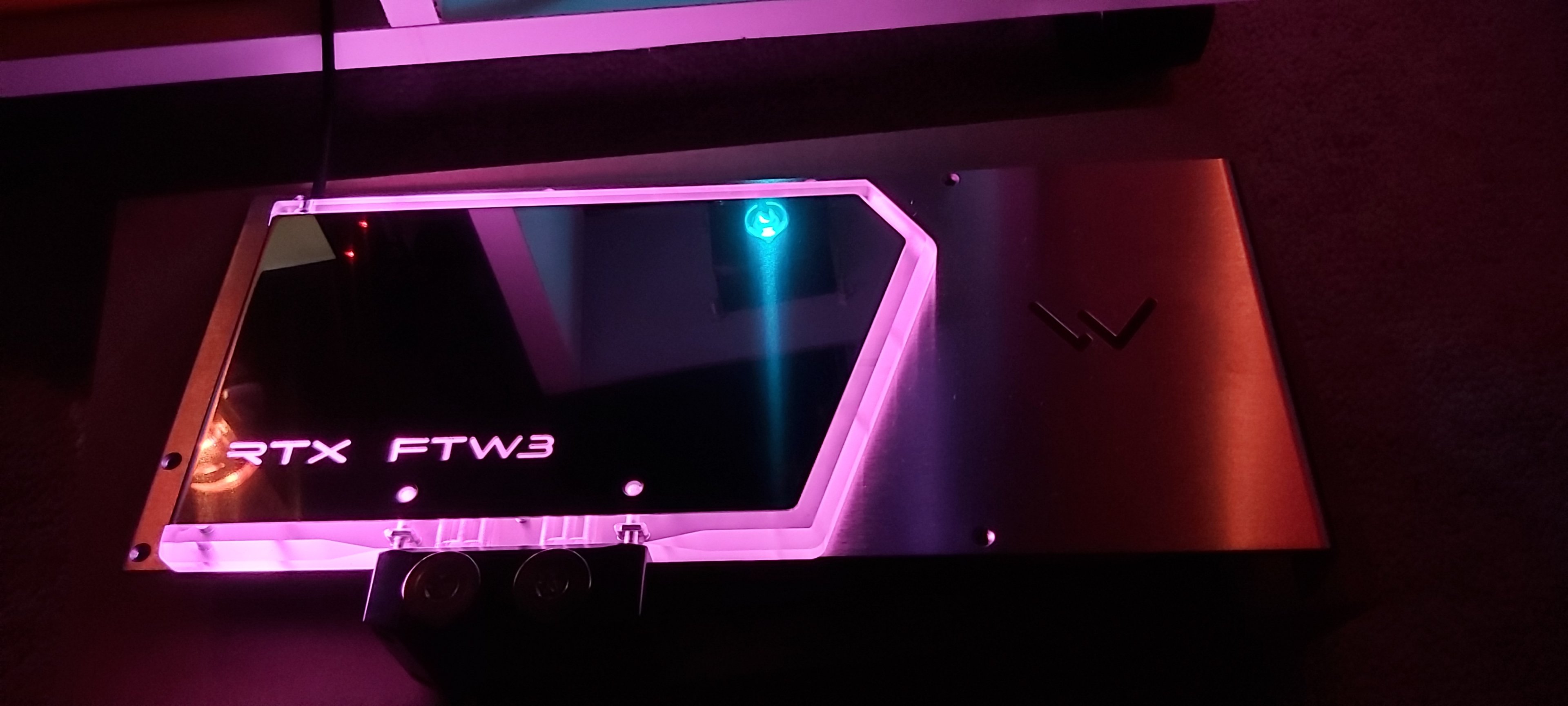

Da man nichts falsch machen kann habe ich die Backplatte vom heatkiller V kurz mal an das RGB angeschlossen
Sieht wirklich schick aus die Backplatte:)
