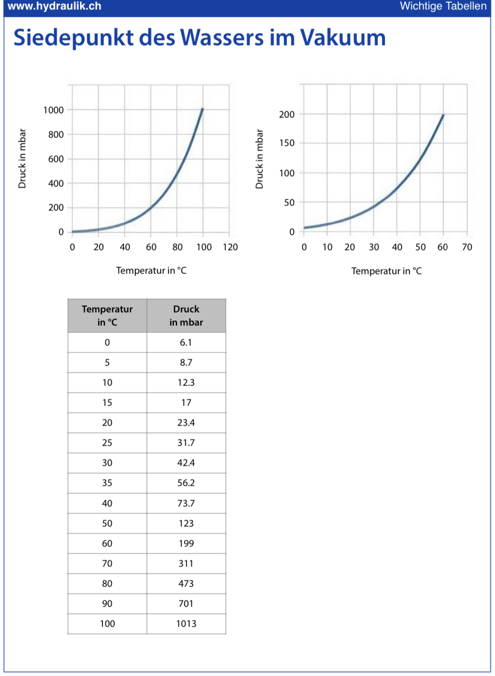

Alexander2 schrieb:
Nun, bei 410 mBar würde das Wasser bei 68,8°C Kochen
Wenn 1000 mBar Überdruck atmosphärisch sind, müssten dann 590 mbar Vakuum erzeugt werden, um 410 mbar Vakuum zu erreichen? Oder lese ich de Tabelle falsch, oder habe einen Denkfehler?🙈
Der Leakshield kann max. 490 mbar Unterdruck erreichen, bzw. ist bis 450 mbar Unterdruck einstellbar.

Nun, wie du jetzt gerade zu Hause sitzt und Atmest hast du (als Absolutdruck) 1013,25 mBar immer um dich herum - wenn du auf Meereshöhe sitzt. Auf der Zugspitze ist der Druck etwas geringer.
Wichtig ist die Unterscheidung ob es ein Absolutdruck Wert ist oder nicht. Der Absolutdruck geht halt vom kompletten Vakuum 0Bar aufwärts.
Wenn jetzt der Leakshield den Druck als Absolutdruck anzeigt (wovon ich ausgehe, weil das Sinn ergeben würde) dann Zeigt die Anzeige halt den Loopinternen Druck als 395,1mBar über Vakuum an und somit 618,15 mBar unter dem normalen Luftdruck.
Wie weit das unter dem Örtlkichen normalen Luftdruck ist hängt natürlich von deiner Höhe im Verhältnis zum Meeresspiegel ab. Um so höher du Sitzt/Wohnst ist der Druck ja etwas anders.

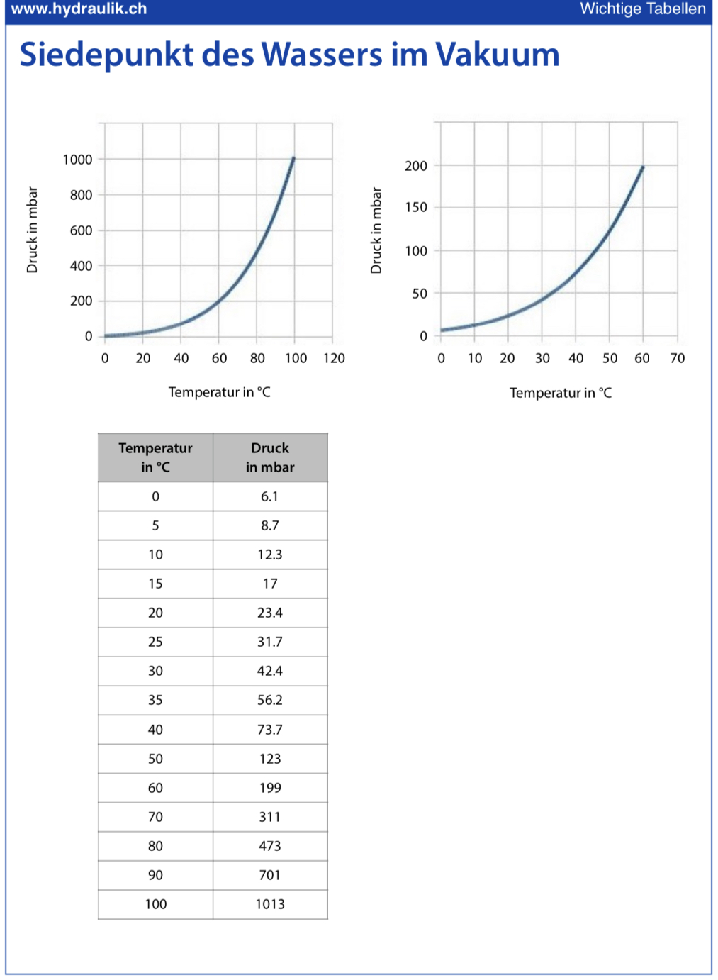

In dem ersten Diagramm siehst du auch bei 1000mBar~ Kocht das Wasser bei 100°C
Senkst du den Druck Kocht es früher.
Das Diagramm 2 Nehme ich an ist nur da um eine bessere Ablesegenauigkeit zu gewährleisten.
Und in der Tabelle drei, also die unten sind ja ein paar Punkte nur herausgepickt die auch in den Diagrammen zu lesen sind.
Edit:
Und offensichtlich müssen die Druckangaben aus den Diagrammen und der Liste als absolutdruck angegeben sein, sonst macht es keinen Sinn :-)

Um das mal klarzustellen, das Leakshield erzeugt einen Unterdruck zum Atmosphärendruck und gibt nur diese Druckdifferenz an. Innen zu außen.
Und keine Sorge, wird das Wasser 70°C warm, wird es nicht schlagartig verdampfen und die ganze Wakü in die Luft jagen. Man verstehe die Gasgleichung, wenn man schon mit Physik ankommt.
Es muss ja eigentlich der AbsolutDruck sein, denn sonst könnte der Leakshield bei einer Leckage nicht funktionieren?
Bedeutet dann aber auch, mit Blick auf den Absolutwert, das generell der erzeugte Unterdruck in einem System mit Leakshield als relevant zu betrachten ist, wenn es um den Siedepunkt des Wassers geht.
Klar ist, sobald das Wasser kochen würde steigt dadurch ganz natürlich wieder der Druck, was wieder den Siedepunkt beeinflusst. Aber auch der Leakshield würde dann versuchen dagegen an zu pumpen und Alarm geben weil wie auch bei einem Leck der Druck wieder ansteigt.
Das beste ist einfach das Wasser darunter zu halten, was bei der Dimensionierung der Kühlung hier kein Problem darstellt.
Reaktionen: catshome
mBar Vakuum kann schon gar nicht gehen, weil Vakuum nämlich Vakuum bedeutet und der Druck da genau 0 ist. Egal welche Einheit.
Du kannst einen Unterdruck zum Atmosphärendruck von 450mBar erzeugen, dann hast du drinnen eben 550mBar Druck bei deinem Beispiel. Aber kein Vakuum.
Anzeigen wird das Leakshield immer diese 450mBar oder was auch immer als Unterdruck anliegt. Eben besagte Druckdifferenz am Montagepunkt.
Und btw., irgendwelche negativen Einflüsse auf die Wakü an sich können durch das Ding ausgeschlossen werden, mit der Ausnahme, dass durch den Unterdruck manche Dichtungen rumzicken und Luft in den Kreislauf kommen kann. Bei manchen Kühlern gibt es dieses Fehlerbild. Und das Leakshield macht auch sonst mehr Ärger. Aber am Kühlersitz, an Strömungsmechanik und Thermodynamik ändert sich nichts. Kurz gesagt, es hat keinen negativen Einfluss auf die Kühlleistung, lässt man mal eventuellen Lufteintrag außer Acht.

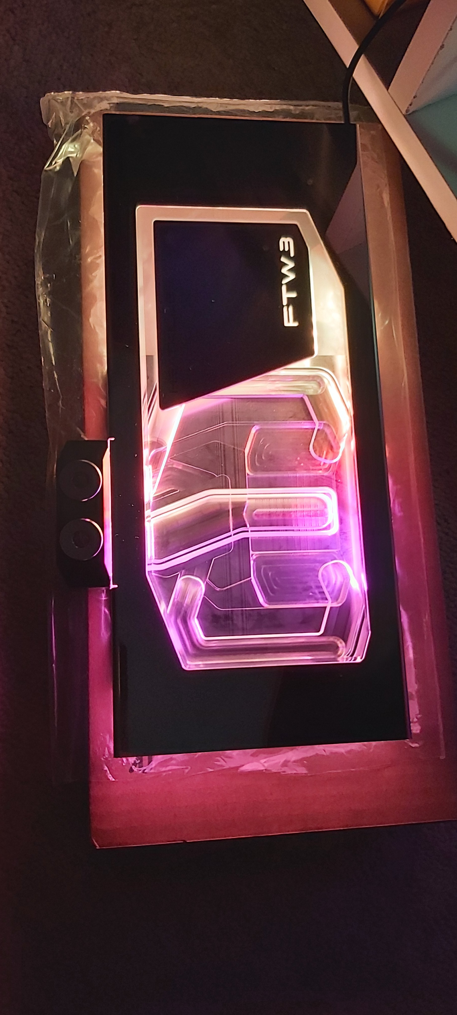

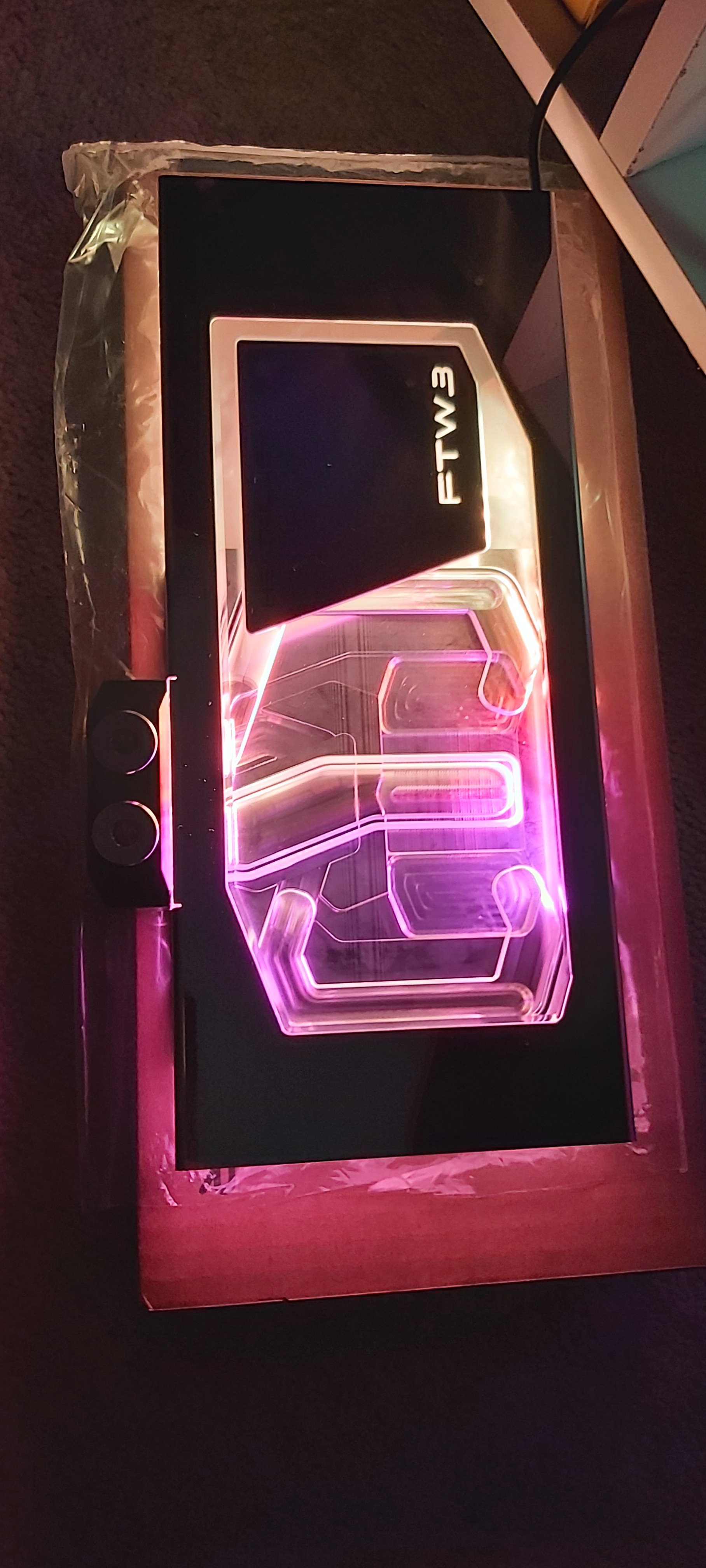

Ja das stimmt ich werde auch umbauen leider komme ich am Wochenende jetzt nicht dazu
Ich möchte auch zur Sicherheit noch ein paar Dichtungen besorgen nur für den Fall
Wenn ich die Grafikkarte nämlich ausbaue schaue ich mir auch gleich den CPU Block an ob der sauber ist:) der ist zwar leicht zu zerlegen aber lieber Dichtungen haben als ohne da zu sitzen kosten nur 2€
Dazu brauche ich noch etwas Schlauch weil ich die vom pc zum Mora etwas zu kurz geschnitten habe ^^
Der watercool Block ist auf jeden Fall eine andere Liga er ist schwerer und sieht auch hochwertiger aus. Das beste die Pads sind alle schon vor geschnitten
Und den alten Block zu entfernen ist wesentlich einfacher als den Stock Kühler der schon richtig mit dem PCB verschweißt war zu entfernen ^^
Der gpu Block also die RGBs funktionieren auch und können per aquasuite eingestellt werden mittels Adapter
